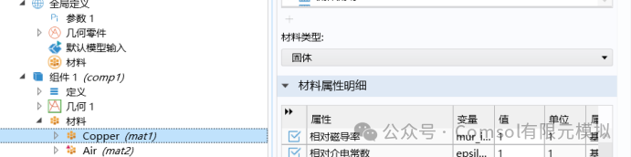

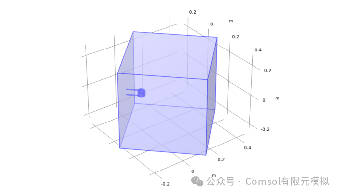

   根据设计图纸,选择直接在Comsol自带的建模软件绘制螺旋管线圈三维立体模型,螺旋管线圈内部结构模型如图 2所示。模型中各部分结构材料均可在材料库中直接添加使用。。仿真计算还需设置材料相对磁导率、相对介电常数、和电导率参数,为了计算结果的准确性,以上参数均从相关资料以现有实验数据中获得,如图3所示。
Comsol螺旋管线圈电感计算的图2
图2. 计算模型
Comsol螺旋管线圈电感计算的图3
图3. 材料参数设置

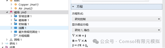

   螺旋管线圈电感的计算选择AC/DC模块的磁场计算模型,通过给螺旋管线圈施加电压激励,可以得到螺旋管线圈的内部电感值,详细物理场边界条件及场路耦合模型设置如图4所示。
Comsol螺旋管线圈电感计算的图4
图4. 物理场边界条件

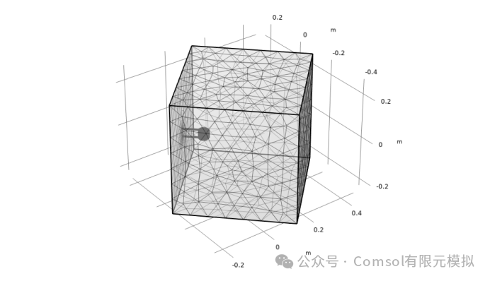

   网格剖分质量是影响计算过程收敛性和计算结果准确性的关键因素,网格剖分质量越高,计算结果的准确性也越高,但过于精细的剖分单元对计算机的要求越苛刻,网格剖分如图5所示。
Comsol螺旋管线圈电感计算的图5
图5. 模型网格划分图

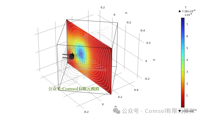

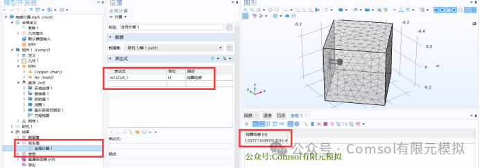

   模型采用线圈几何分析和稳态分离式求解器进行求解,通过计算得到螺旋管线圈的磁场分布、磁感线分布和电感计算结果如下所示。
Comsol螺旋管线圈电感计算的图6

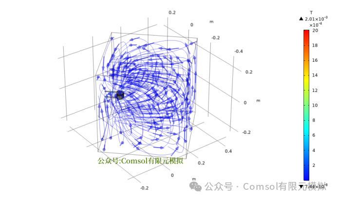

图7. 磁感线分布
Comsol螺旋管线圈电感计算的图8
图8. 电感计算结果
