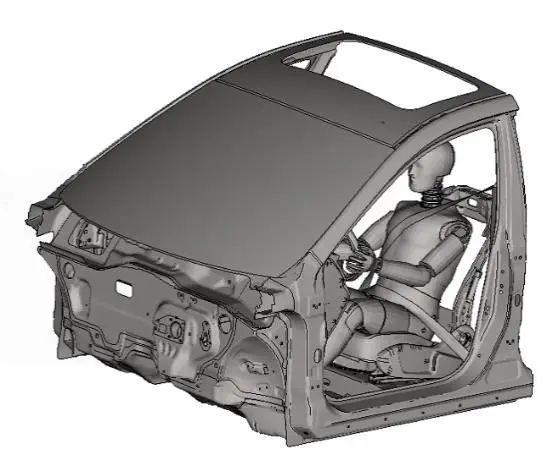

某乘用车驾驶员侧约束系统模型如图1所示,包含车身、转向管柱、方向盘、地毯、仪表板、踏板、座椅、假人、气囊、安全带等总成。
设计仿真 | 基于ODYSSEE 的机器学习方法在汽车约束系统鲁棒性分析中的应用的图2
图1. 某乘用车驾驶员侧约束系统模型
基于CNCAP管理规则(2021 版)中正面100%重叠刚性壁障碰撞物理试验的车体加速度波形,对上述模型加载,提取碰撞仿真后假人头、颈、胸、大腿、小腿各性能指标曲线库作为输出响应,指导约束系统关键零部件设计参数优化与标定。

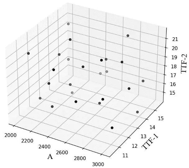

本文研究的设计变量为气囊泄气孔面积A,安全带预紧时刻TTF-1和气囊点爆时刻TTF-2。在ODYSSEE中通过拉丁超立方采样方法进行DOE样本点生成,并通过软件特有算法提升样本点在设计空间的均匀度。生成的25个DOE样本点空间分布如图2所示。
设计仿真 | 基于ODYSSEE 的机器学习方法在汽车约束系统鲁棒性分析中的应用的图3
图2. 25个DOE样本点空间分布

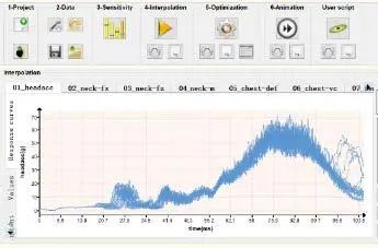

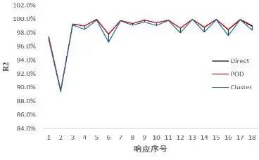

基于上述DOE样本点进行的碰撞仿真,采用机器学习模型构建设计变量与各个响应曲线的关系。基于R2精度评价标准,采用交叉验证法对驾驶员侧约束系统碰撞仿真结果进行机器学习算法寻优。结果表明,本征正交分解(POD)+Kriging方法在所有算法中精度最高。

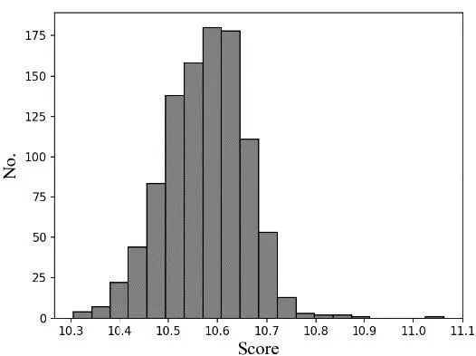

使用蒙特卡洛方法进行数据的采样,假定3个设计变量满足均值为设计值,均方差为设计值3.3%的正态分布。
从图4统计结果来看,在鲁棒性分析中,假人总得分均值略高于设计值,如考虑可靠性优化设计(如6σ设计要求),约束系统关键零部件设计参数仍需进一步优化,以确保假人在物理试验中得分满足预设的星级开发目标。
设计仿真 | 基于ODYSSEE 的机器学习方法在汽车约束系统鲁棒性分析中的应用的图6
图4. 假人总得分分布图
