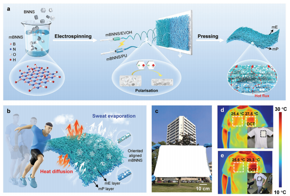

图1. a) DCT的制造过程示意图。b)人体静态和动态状态下DCT热扩散和汗液蒸发机理示意图。c)大尺寸DCT照片。红外热成像显示一个真实的人穿着DCT(左胸)和棉织物站着和跑着。

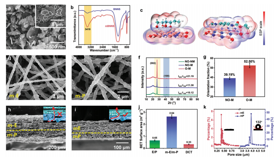

图2.a) BNNS和mBNNS的SEM图像和b) FTIR光谱。c) mBNNS/EVOH(左)和mBNNS/PU(右)的ESP在−0.03 ~ 0.03范围内绘制。d) m-E和e) m-P的SEM图像。f) NO-NM, NO-M, O-M的XRD。g)纳米片沿平面方向的取向分数。纤维膜h)压前和i)压后的SEM横截面图(传热路径如图中红色曲线所示)。j) E/P、m-E/m-P和DCT的BET表面积比较。k) mE与mP的孔径分布对比,插图为对应的水接触角。

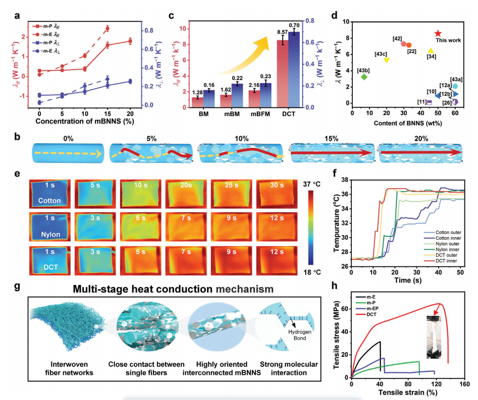

图3. 人体处于静止状态时DCT的散热性能。

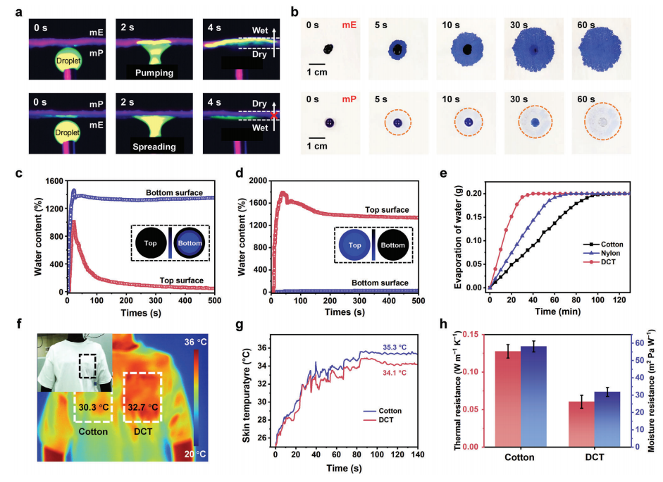

图4.人体运动时DCT的冷却性能。
