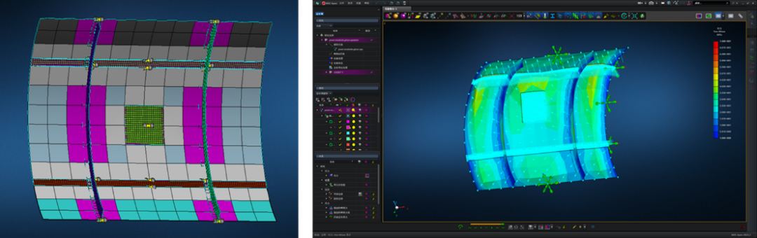

传统有限元建模工作流程及局限性

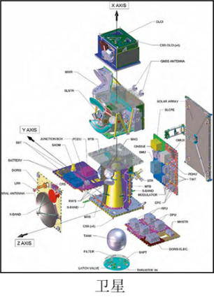

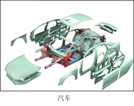

传统有限元分析建模,对于包含多个零部件和子结构的大规模装配结构,例如:航空、航天器或者汽车,都不是由一个工程师甚至是一个部门来完成有限元模型的创建。不同的FE部段由不同团队的工程师进行创建,最后再将这些FE部段模型进行组装。

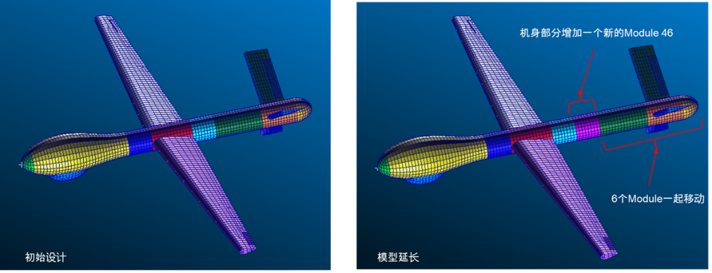

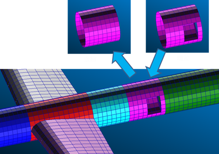

Modules作为MSC Nastran的一个独立的数据块,用来表示独立的模型部件或者子结构,其数据结构类似于MSC Nastran的部件超单元,但是其模型不会发生缩减,所以不会损失计算的精度。Modules实例化的功能还可以将初始模型分解成多个实例,简单来讲,可以把实例看作是一个标准件,这个标准件可以进行多次的引用,还可以对已有的Module模型进行替换,用来进行多种设计方案的尝试。

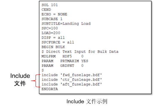

MSC Nastran多使用Include的方式引入不同部段的模型进行数据组装,此处我们通过对比Include与Modules两种不同的建模方式来看一下Modules有哪些优势来解决大规模模型建模效率的问题:
PART.01

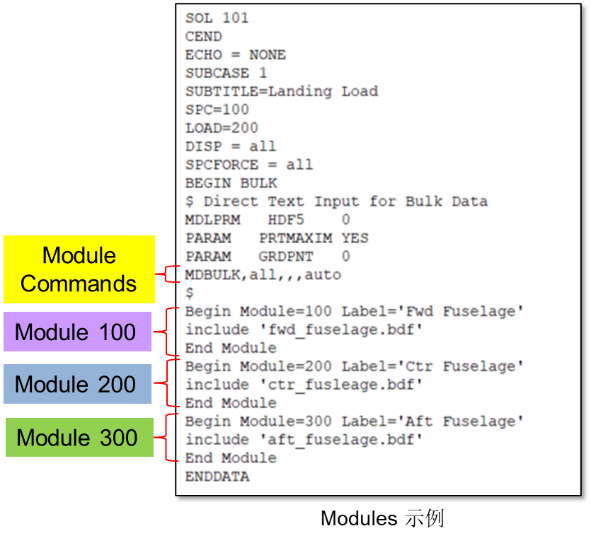

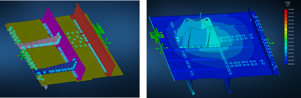

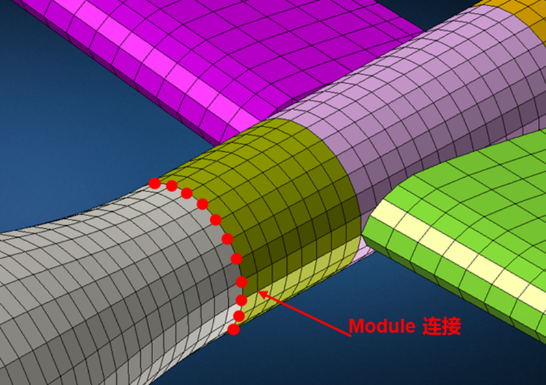

在数据格式上,Modules文件与Include文件非常相似,很容易将原有的数据模型转换为Modules模型;
设计仿真 | MSC Nastran Modules助力大规模装配结构提高建模效率的图4

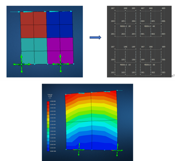

Modules允许不同部段可以使用相同的节点、单元以及材料编号 ,不再受限于计算中必须独立编号的规则;
设计仿真 | MSC Nastran Modules助力大规模装配结构提高建模效率的图6

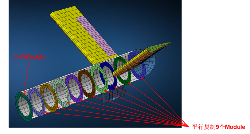

一个Module 模型,可以在不同的位置,不同的装配模型里多次重用;
设计仿真 | MSC Nastran Modules助力大规模装配结构提高建模效率的图7

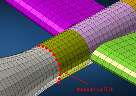

Modules支持自动连接 ,就像专属模块一样即插即用,使用便捷;

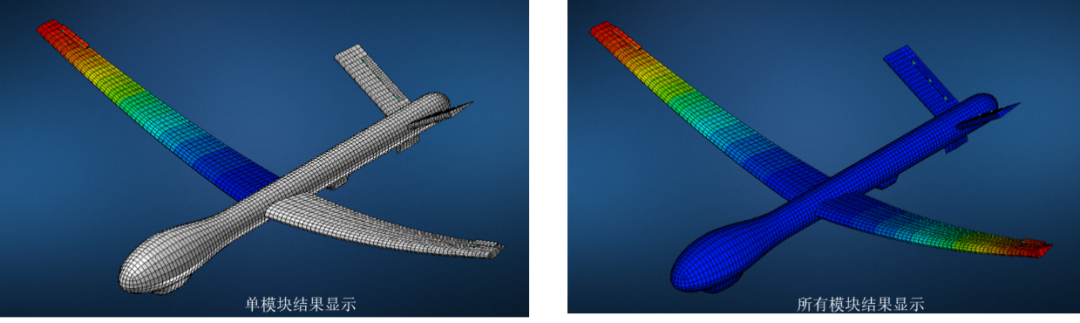

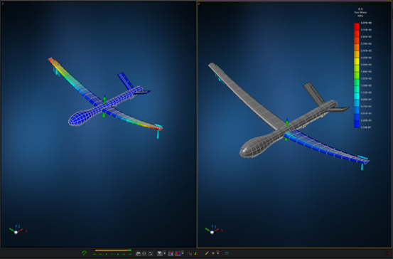

结果输出支持按照Module输出 ,便于后处理。
设计仿真 | MSC Nastran Modules助力大规模装配结构提高建模效率的图10

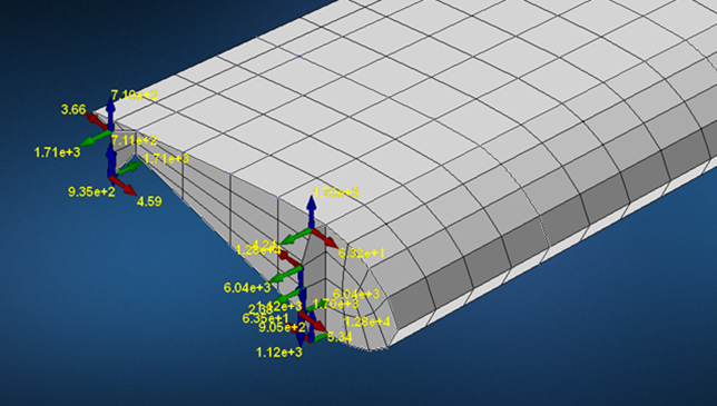

模块间连接力显示,用于分析载荷的传递路径
设计仿真 | MSC Nastran Modules助力大规模装配结构提高建模效率的图18
