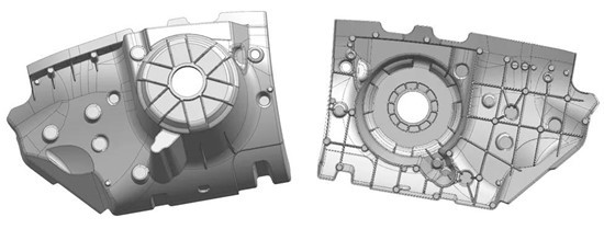

一、减震塔结构分析
案例 | 汽车结构件减震塔的铝合金压铸工艺优化的图1
(a)凸面 (b)凹面
图1 某减震塔3D实体造型
图1为某减震塔3D实体造型示意图。铸件最大轮廓尺寸为530mm*345mm*313mm,主体平均壁厚为3mm。铸件结构复杂,整个壳体呈弧形,表面设计有纵横交错的加强筋,以提高零件的整体强度;局部存在较多近圆柱形凸台,最大高度达到20mm,使铸件各部位壁厚差异较大。在铸件一侧存在一尺寸较大的凸起结构,与铸件壳体部位高度差达到195mm。该减震塔用A380铝合金压铸成型,铸件净重2.9kg。
