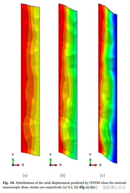

多晶铝合金剪切模拟:
晶体塑性每日文章推荐(二十四)的图28

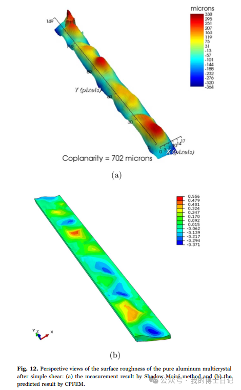

表面粗糙度对比:
晶体塑性每日文章推荐(二十四)的图31
可以看到作者使用的模型可以很好的得到不同情况下铝合金的变形特征,且作者认为这类方案相较于以往的双重迭代方案计算更加高效。

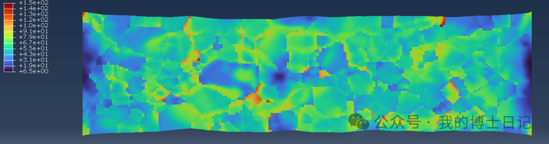

传统积分方案计算多晶模型案例:
包含200个晶粒的铝合金(参数使用文章提供的参数)拉伸变形10%的结果:
应力分布
晶体塑性每日文章推荐(二十四)的图32
总位错密度分布:
晶体塑性每日文章推荐(二十四)的图33
刃位错密度分布:
晶体塑性每日文章推荐(二十四)的图34
螺位错密度分布:
晶体塑性每日文章推荐(二十四)的图35
