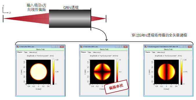

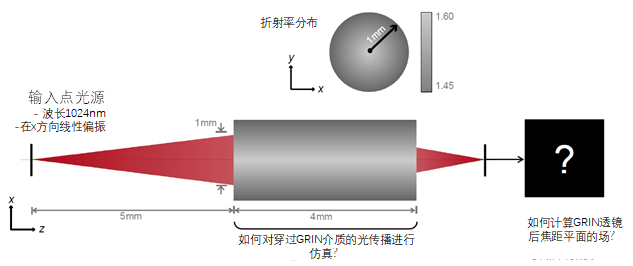

建模任务
VirtualLab Fusion光学设计-渐变折射率(GRIN)透镜的建模的图2

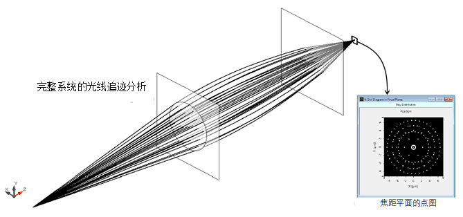

光线追迹结果
VirtualLab Fusion光学设计-渐变折射率(GRIN)透镜的建模的图3
场追迹结果-在GRIN透镜后

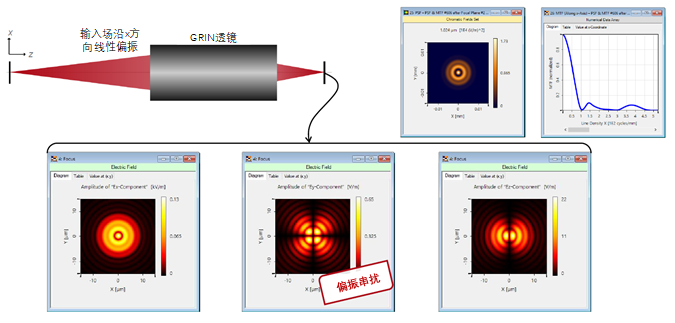

VirtualLab Fusion光学设计-渐变折射率(GRIN)透镜的建模的图4
场追迹结果-焦距平面

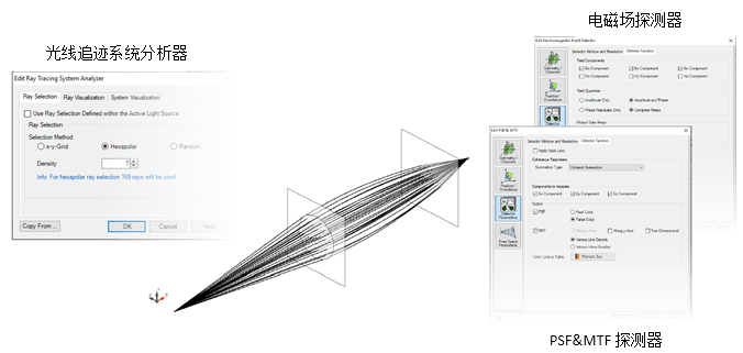

VirtualLab Fusion中的工作流程
 设置输入点光源
- 基本光源模型 [教程视频]
 构建一个渐变折射率透镜
- 渐变折射率透镜的构造和建模[用例]
 设置探测器
- PSF和MTF探测器的使用方法 [用例]
- 电磁场探测器 [用例]
