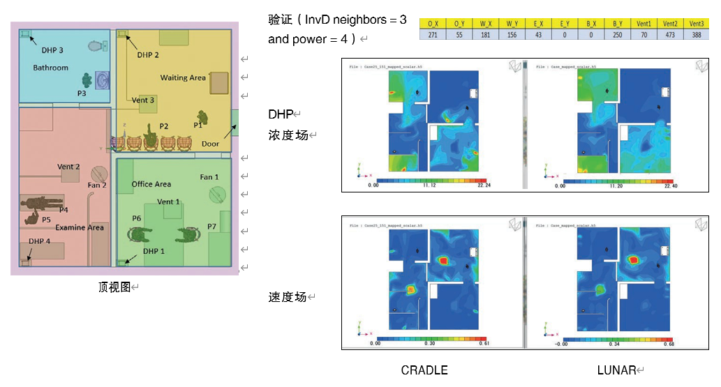

Cradle CFD与海克斯康基于AI/ML的ODYSSEE ROM软件集成,可实现实时计算、灵敏度分析、设计优化和设计鲁棒性研究。例如,使用ROM进行室内空气质量评估可以帮助使用干式过氧化氢(DHP)设备在隔离室中实现去污离子和微生物减少。
此外,虽然CFD仿真是评估室内稳态瞬态DHP浓度的有效方法,但计算成本高。ROM模型开发基于Cradle CFD和ODYSSEE快速预测浓度值,并提供DHP浓度对设计参数的灵敏度。
例:
如下图所示,生成了11个设计变量、8个输出响应和40个DoE采样点用于训练ROM。此外,还生成了6个DoE采样点用于ROM验证。ROM在房间内点位置生成DHP浓度的稳态和瞬态预测以及3D绘图/动画。ODYSEE ROM在几秒钟内预测了所有输出响应(包括4个稳态DHP值和4个瞬态DHP响应的3600点)(预测6个验证案例需要5秒)。相比之下,等效的CFD模拟大约需要四个小时。
