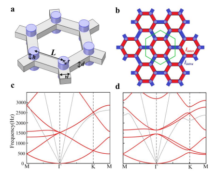

参考论文:Fan H, Xia B, Tong L, et al. Elastic higher-order topological insulator with topologically protected corner states[J]. Physical review letters, 2019, 122(20): 204301.
拓扑无间隙边态以拓扑不变量和体能带的Berry相为特征,提供了令人惊叹的技术来稳健地控制电子、光子和声子的无反射传播。最近,人们观察到了一个由体极化决定的新的拓扑相族,从而发现了高阶拓扑绝缘体(HOTI)。到目前为止,HOTI只在具有量子化四极极化的离散机械和电磁系统以及电路中进行了演示。在这里,我们实现了二维(2D)连续弹性系统中的高阶拓扑状态,该系统的能带可以很好地描述。我们通过实验观察了带隙一维(1D)边态、平凡带隙零维(0D)角态和拓扑保护的0D角态。与平凡角模式相比,拓扑模式在不受缺陷影响的情况下,稳健地定位在钝角,而不是锐角。拓扑形状相关的角态为拓扑保护但可重构的0D局部本征模的设计开辟了一条新的途径,并为弹性能在2D体模、1D边模和0D角模之间的拓扑变换提供了一个极好的平台。

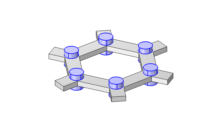

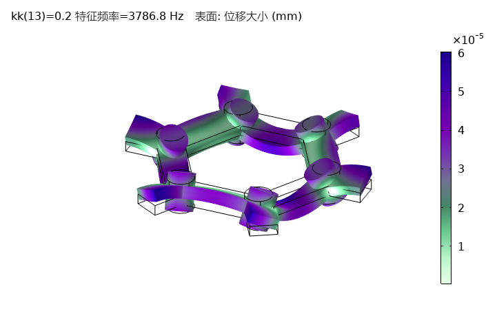

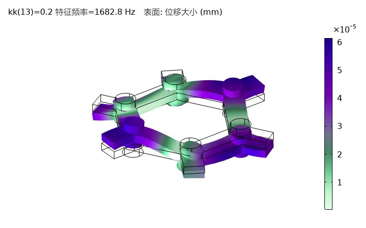

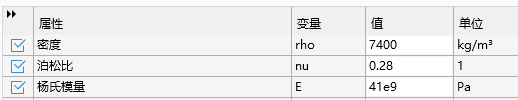

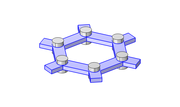

  • 模型构建
  • Comsol 具有拓扑保护角态的弹性高阶拓扑绝缘体的图3
  • Comsol 具有拓扑保护角态的弹性高阶拓扑绝缘体的图4
  • Comsol 具有拓扑保护角态的弹性高阶拓扑绝缘体的图5
  • Comsol 具有拓扑保护角态的弹性高阶拓扑绝缘体的图6

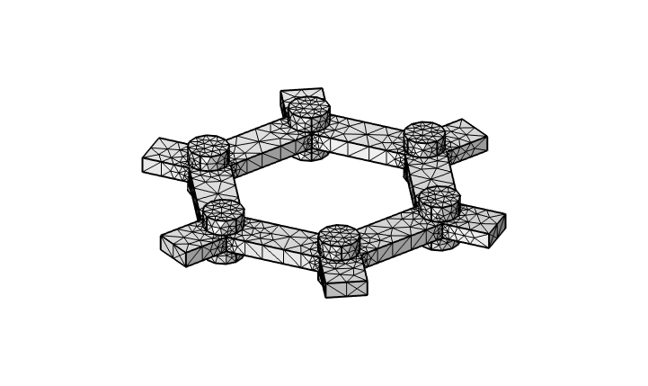

  • 网格划分
  • Comsol 具有拓扑保护角态的弹性高阶拓扑绝缘体的图7

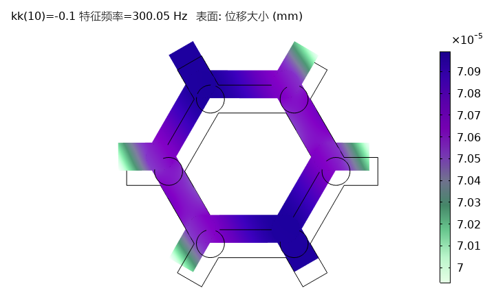

  • 边界条件与求解器range(-1,0.1,1.5)
Comsol 具有拓扑保护角态的弹性高阶拓扑绝缘体的图8
Comsol 具有拓扑保护角态的弹性高阶拓扑绝缘体的图9
Comsol 具有拓扑保护角态的弹性高阶拓扑绝缘体的图10
面内波与面外波未分离时能带分布
