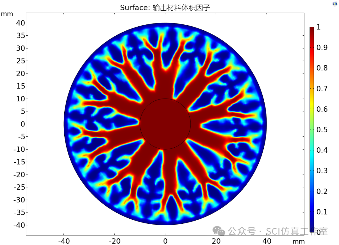

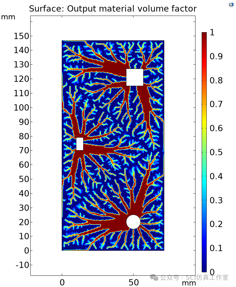

散热结构拓扑优化是指通过结构的形态调整和材料的分布优化来提高散热性能。散热结构拓扑优化是指通过优化设计来改善散热结构的热传导效果,以提高散热性能或减少散热结构的重量。这种优化方法可以应用于各种散热装置,如散热器、散热风扇、散热片等,以满足不同应用领域对散热要求的需求。本次仿真主要研究手机芯片散热结构拓扑优化。
当优化热管理结构时,通常会考虑以下因素:
1、热传导路径:树状结构的设计旨在提供更多的热传导路径,以便有效地将热量从热源传递到整个结构中。通过增加枝干和分支的数量,可以增加散热表面积,并提供更多的通道供热量传导。
2、表面积增加:通过增加树状结构的分支数量和细分程度,可以增加散热表面积。更大的表面积有助于提高热量的散发和传导,从而降低整体温度。
3、热阻降低:树状结构的设计可以减少热阻,从而提高热传导效率。粗壮的枝干和分支提供更宽的传热通道,减少热阻,有助于热量更快地传递和散发。
4、材料和成本考虑:树状结构的优化设计还需要考虑材料选择和成本因素。选择适当的材料可以提供较高的导热性能,而优化结构可以在保持良好散热性能的同时,尽量降低材料成本

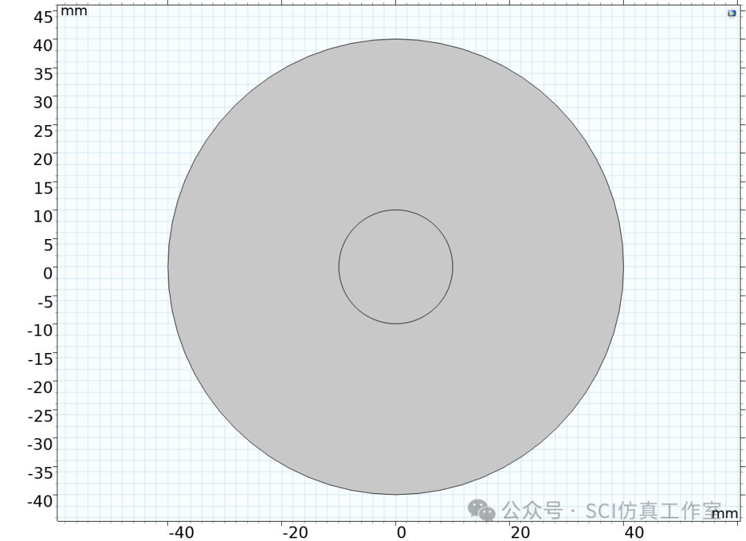

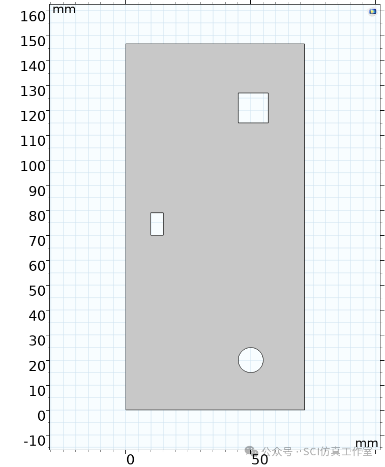

  • 模型构建
  • Comsol 单个或多个热源的散热结构拓扑优化的图4
  • Comsol 单个或多个热源的散热结构拓扑优化的图5

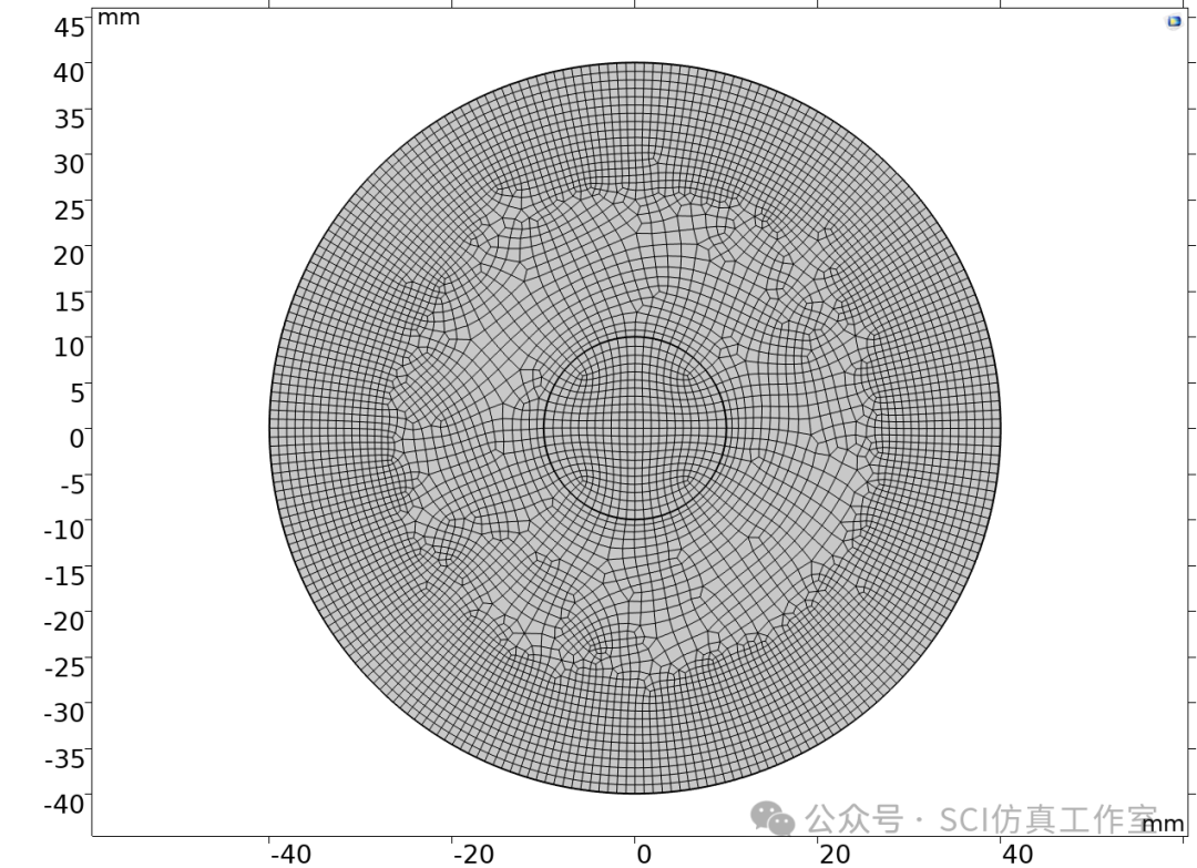

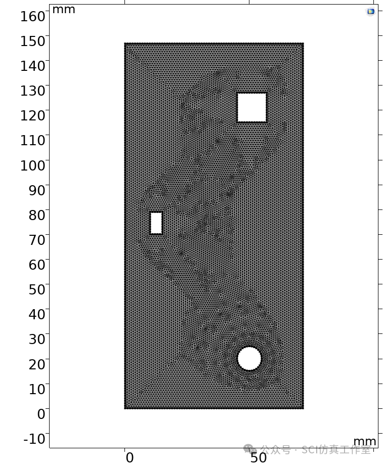

  • 网格划分
Comsol 单个或多个热源的散热结构拓扑优化的图6
Comsol 单个或多个热源的散热结构拓扑优化的图7

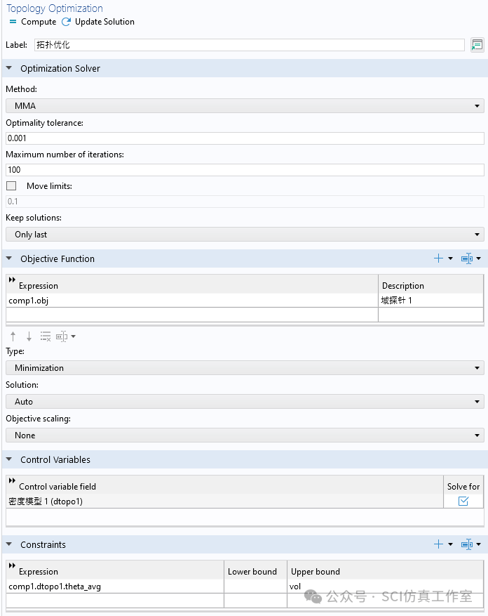

  • 边界条件与求解器
Comsol 单个或多个热源的散热结构拓扑优化的图8
Comsol 单个或多个热源的散热结构拓扑优化的图9
Comsol 单个或多个热源的散热结构拓扑优化的图10
Comsol 单个或多个热源的散热结构拓扑优化的图11

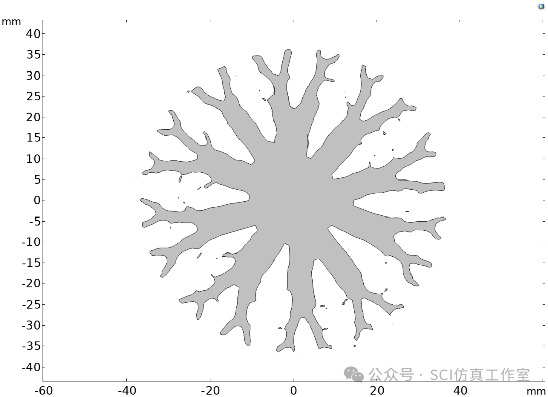

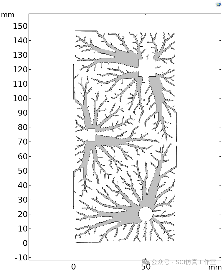

通过将结构设计为树状分支的形式,可以有效地减少整体结构的体积和重量。树状结构的分支和细小的分支可以提供更大的表面积,从而在保持结构强度的同时减少了材料的使用量。
Comsol 单个或多个热源的散热结构拓扑优化的图12
Comsol 单个或多个热源的散热结构拓扑优化的图13
Comsol 单个或多个热源的散热结构拓扑优化的图14
