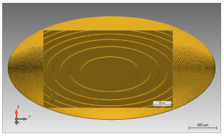

多焦点人工晶体植入术是目前广泛应用于白内障治疗的技术。衍射式人工晶体的优点之一是为患者提供了良好的远近视力。这样的镜头通常使用如Zemax OpticStudio的Binary 2表面设计。在这个例子中,我们演示了如何将初始设计导入到VirtualLab Fusion中,并考虑用实际二元结构的情况下对透镜系统建模。通过改变二元结构的高度,进一步研究了衍射透镜的性能。
人工衍射透镜的设计与分析的图1

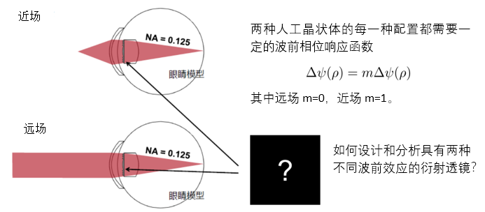

衍射透镜的设计任务

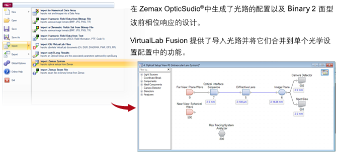

从OpticStudio导入光学系统

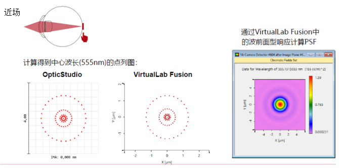

远场:OpticStudio导入的一致性
人工衍射透镜的设计与分析的图4
近场:OpticStudio导入的一致性
人工衍射透镜的设计与分析的图5

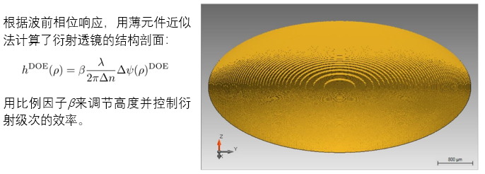

结构设计:衍射透镜剖面高度
人工衍射透镜的设计与分析的图6

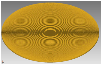

结构设计:衍射透镜剖面高度

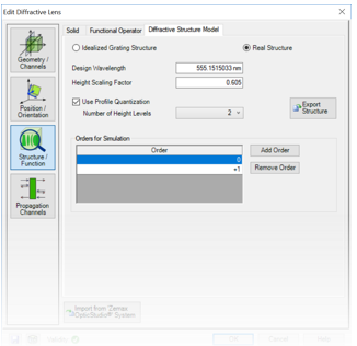

 由于是二元衍射透镜,选择了具有2个高度阶的量化结构
- 有利于制造(成本低,容易制造)
- 使用高度调制的方法能够更好地控制效率,特别对于0级和1级。

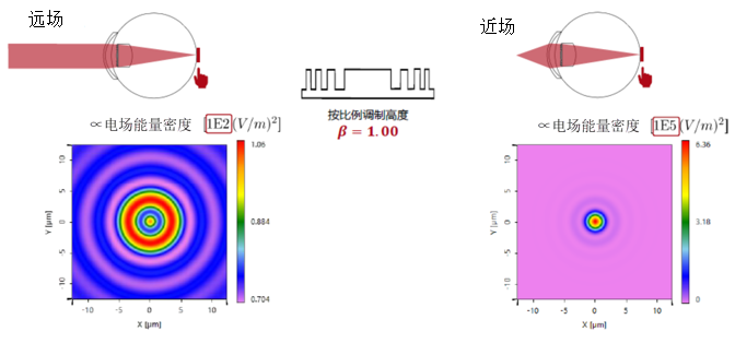

结构设计:高度调制为1.00
人工衍射透镜的设计与分析的图9

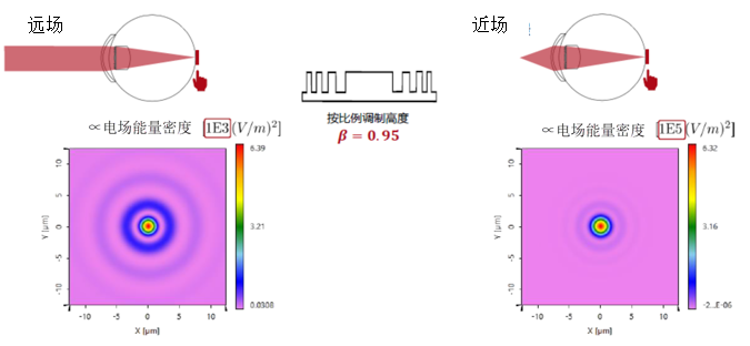

结构设计:高度调制为0.95

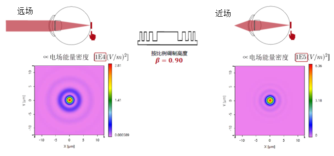

结构设计:高度调制为0.90
人工衍射透镜的设计与分析的图11

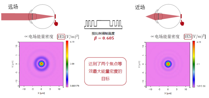

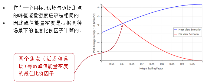

结构设计:寻找最佳比例因子
人工衍射透镜的设计与分析的图12
结构设计:最优高度调制为0.605
人工衍射透镜的设计与分析的图13

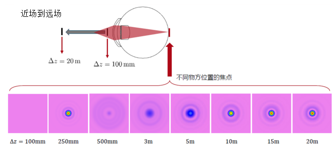

从近场到远场焦斑演化的图解
人工衍射透镜的设计与分析的图14

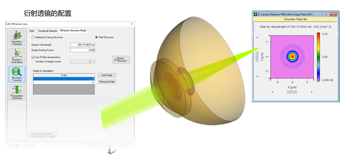

 衍射透镜的配置
