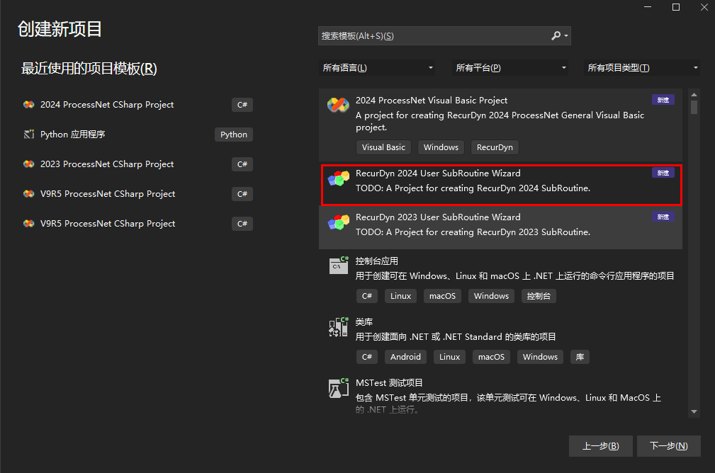

2)创建新项目(N),选择RecurDyn 2024User SubRoutine Wizard,下一步

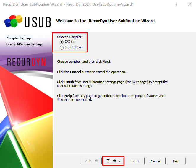

4)选择编译器为C/C++
解锁RecurDyn高级功能:用户子程序USUB的图5

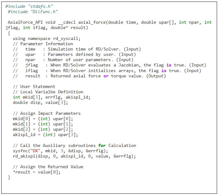

RecurDyn Help中提供了一些支持用户子程序的模板,以下是Axial force的示例模板:
解锁RecurDyn高级功能:用户子程序USUB的图9

RecurDyn提供了一些可供用户调用的方法Auxiliary Subroutines,用法类似于Expression中的函数,用户可对照文档中的解释和示例代码。具体使用和参数定义,需要结合自身得算法编写。
解锁RecurDyn高级功能:用户子程序USUB的图10
例如:
sysfnc(what, mkid, nid, & result , &errflg)
‘sysfnc’函数用于获取和设置与多体系统仿真相关的各种数据,其中what是SYSFNC子例程的类型,mkid和nid必须定义为整数数组和整数。力x必须定义为双精度。在C/C++语言中,errflg必须定义为整数。
例如上文axial force中,程序中的sysfnc("DX", mkid, 3, &disp, &errflg);
1."DX":- 这是一个字符串参数,用于指定所需的数据类型。在这里,"DX"表示获取实体的位移(Displacement)。其他类型可见下图:
解锁RecurDyn高级功能:用户子程序USUB的图11
 2. mkid:- 这是一个整数数组参数,表示实体的标识符(Marker ID)。
 3. - 这是一个整数参数,表示所需的数据维度。一般来说,位移数据是一个三维向量(X, Y, Z),所以这里用3表示我们需要获取的是三维位移信息。
 4. &disp:- 这是一个指向存储结果的变量的指针。在调用这个函数后,`disp`变量将会包含指定实体的位移数据。
 5. &errflg:- 这是一个指向错误标志的变量的指针。如果函数调用过程中出现错误,`errflg`变量将被设置为一个非零值,表示发生了错误。
因此该函数调用用于获取RecurDyn仿真中指定marker的空间指定X方向上的相对位移数据。在用户子程序中,每次调用SYSFNC 函数时,因为 SYSFNC 函数中使用的 mkid 只在最初注册一次,因此不建议在 if 语句中使用 SYSFNC。
