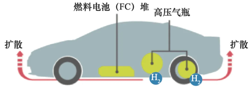

针对燃料电池车,研究车载储供氢系统氢气泄漏与扩散机理和特性,通过CFD数值仿真对储氢舱内的流场、氢气摩尔分数、压强等进行分析,从而为氢气传感器的布置提供理论依据,帮助驾驶人员和ECU在短时间内对供氢系统进行切断,避免更多的氢气泄漏。同时建立一套在多样化场景和高效工况下均能工作的漏气检测与定位系统,以提高气体泄漏事故的防御水平,确保公共安全和环境保护。

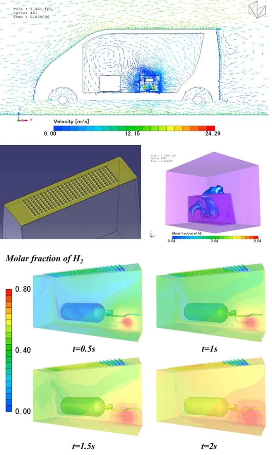

01. 优化通风结构

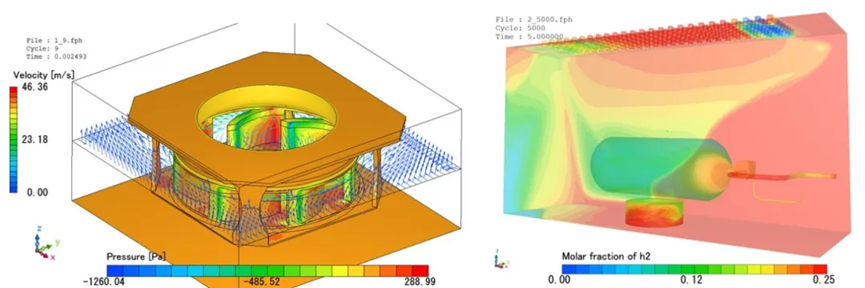

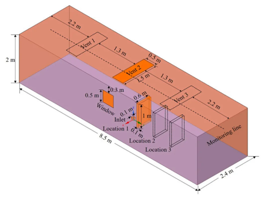

当发生意外情况导致氢气泄漏后,需要研究自然通风下通风结构的安全设计对于排氢的影响,分析高压氢气泄漏与扩散的规律。考虑外流场以及内流场对于氢气泄漏的影响,以及设计通风栅格形状对于排氢性能的影响。

研究强制通风下排氢风扇的位置和结构参数,使储氢舱内部的氢气快速下降,控制在可燃极限4%氢气摩尔分数以下,防止氢气泄漏带来的危害。

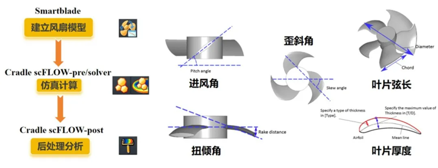

通过Smartblade插件对叶片的结构进行修改,在Cradle scflow中对排氢风扇进行不连续网格设置,最后求解并在后处理中得到氢气泄漏的相关云图和数据。此外还可以使用Odyssee软件的算法对于风扇参数进行优化与验证。

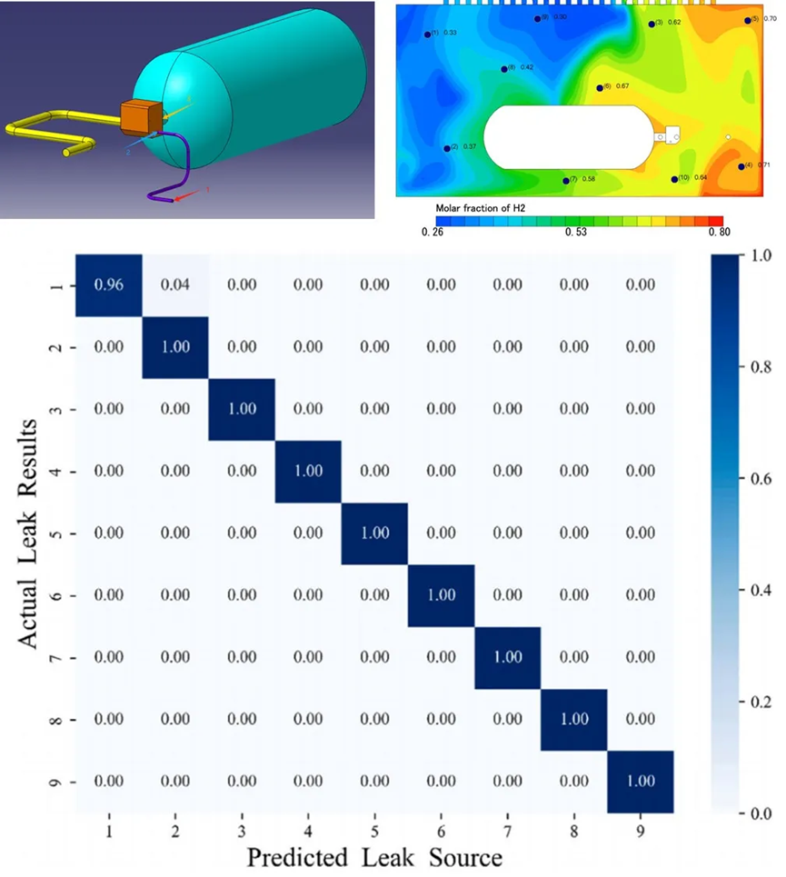

03.泄漏点判定以及传感器布置
满足多场景多工况下的气体泄漏的高效精确检测与定位需求。研究燃料电池车不同环境条件下(封闭、半封闭或开放空间)的漏氢场景,提出可靠的检测与定位方法,以确保对氢气泄漏的及时响应与准确定位。借助多传感器融合技术,致力于从不同传感器的数据进行综合分析,以提高漏气检测的准确性和可靠性,更全面地了解氢气的泄漏和扩散情况。采用先进的数据处理技术和模型优化算法,以提高对氢气泄漏的准确性。机器学习和深度学习等优化算法将被运用于识别氢气泄漏,实现对复杂环境中微弱信号的敏感采集,并通过混淆矩阵得出预测的效果。同时开发实时漏氢定位系统,包括利用传感器网络和定位算法,快速准确地定位漏气源,并提供实时报警信息,有助于迅速采取必要的安全措施。
