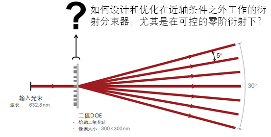

设计任务

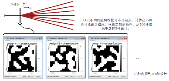

纯相位传输的设计
使用迭代傅立叶变换算法(IFTA)进行纯相位传输设计。
非近轴衍射分束器的设计与严格分析的图3

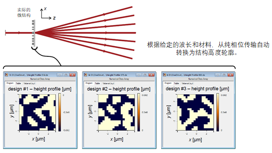

结构设计
在近轴假设下使用薄元近似(TEA)进行结构设计。
非近轴衍射分束器的设计与严格分析的图4

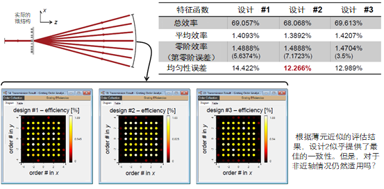

使用TEA进行性能评估
在近轴假设下使用TEA进行评估,即与设计方法相同
非近轴衍射分束器的设计与严格分析的图5

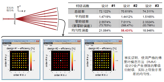

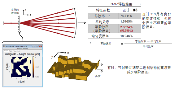

使用傅里叶模态法进行性能评估
使用严格的FMM进行评估以检查非近轴情况下的实际性能。
非近轴衍射分束器的设计与严格分析的图6

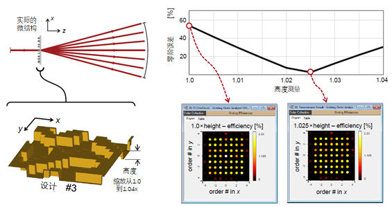

进一步优化–零阶调整
无需任何假设即可使用FMM直接进行结构优化。
非近轴衍射分束器的设计与严格分析的图7
进一步优化–零阶调整

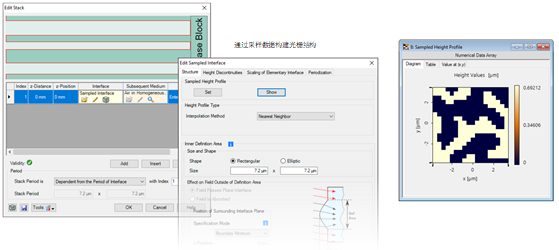

•使用采样表面定义光栅
−使用接口配置光栅结构[用例]
