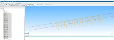

基于APDL命令流建立钢轨模型如下图所示:
基于Abaqus/Ansys全平台的Simpack车辆-柔性轨道联合仿真分析(含视频教程)的图2
该模型为21m60轨,枕间距为0.6m,材料为钢材,密度7850,杨氏模量2.1e11,泊松比0.3(均采用kg,m,Pa国际单位)。

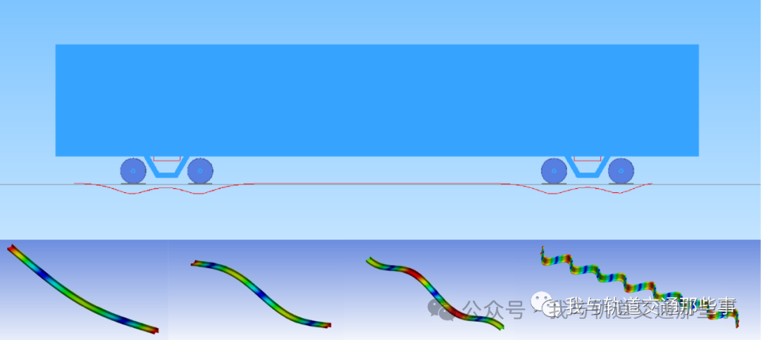

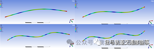

上述均为有限元Ansys操作过程截图,进行钢轨的模态分析,分析截断频率为1500Hz,前四阶频率分别如图所示:

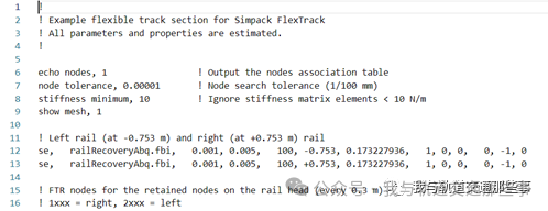

接下来进行柔性轨道导入Simpack中,再生成好的fbi文件后继续进行ftr文件编写,简要如图所示:

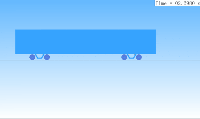

车辆建模最终效果如图所示:
基于Abaqus/Ansys全平台的Simpack车辆-柔性轨道联合仿真分析(含视频教程)的图7

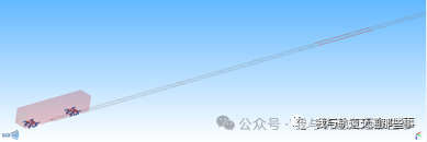

刚柔耦合搭接效果展示:

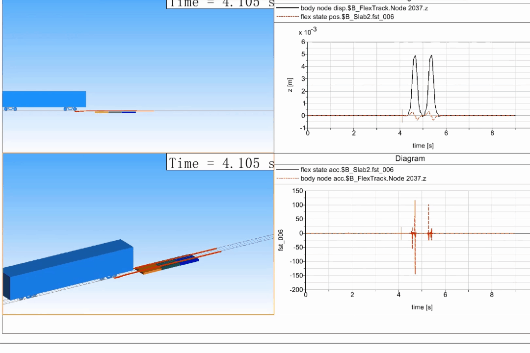

计算后动画效果如下:
基于Abaqus/Ansys全平台的Simpack车辆-柔性轨道联合仿真分析(含视频教程)的图9
