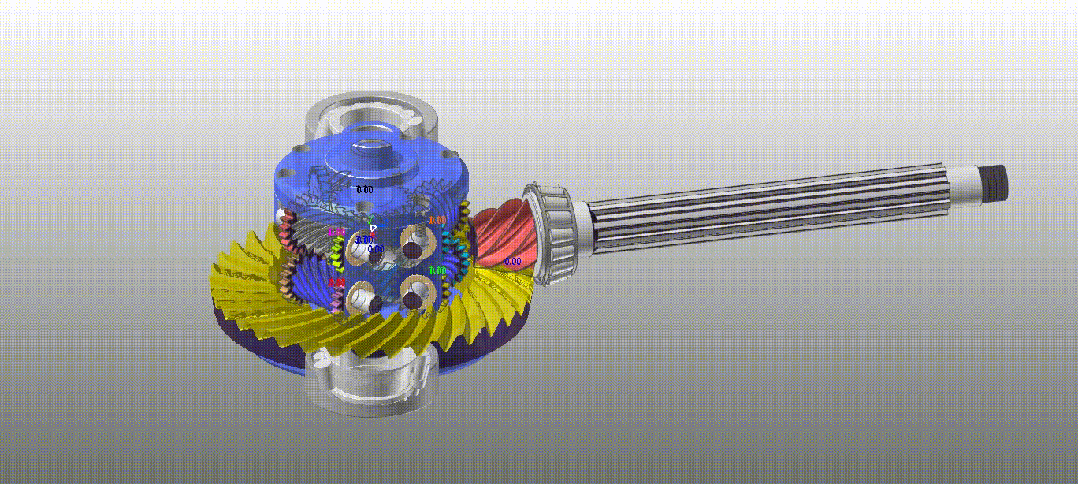

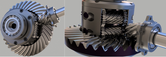

一、托森差速器的结构
托森差速器与变速器后端盖相连,主要功用是传递发动机功率和平衡前、后桥转速,其结构如图 1所示。它将差速器齿轮轴 1与驱动轴 4分别相连的两个蜗杆置于托森差速器壳内,并分别与三个蜗轮 8相啮合,构成了六对蜗轮副。蜗轮的轴沿差速器外壳 3圆形断面的三个等弦长位置处安装,每个蜗轮轴7 上固有两个直齿圆柱齿轮 6 ,而在同一位置弦上的两个蜗轮轴上的直齿圆柱齿轮相互啮合。
由发动机输出经变速 器传来的动力,经过空心轴带动至托森差速器外壳旋转,然后通过蜗杆轴,促使三个蜗轮旋转,三个蜗轮又带动蜗杆旋转,由此将动力分别传递给差速器齿轮轴和驱动轴,最后由差速器齿轮轴将动力传至驱动前桥,驱动轴将动力传至驱动后桥。

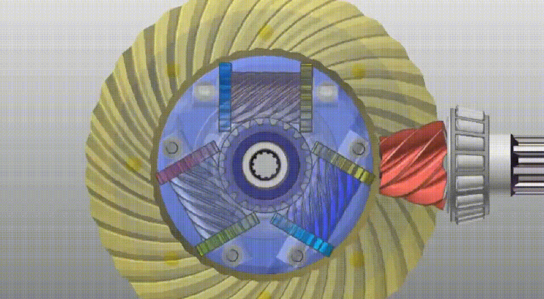

三、运动工况
1)在直线行驶工况下,车辆平稳前进,两驱动轮均保持良好的抓地力。此时,Torsen差速器发挥其核心功能,将发动机输出的扭矩均匀分配至左右两侧的驱动轮。在这一过程中,由于没有转速差的存在,差速器内部的涡轮保持静止,不发生相对转动,确保了车辆直线的稳定性和行驶的平顺性。
托森差速器的图5
2)在差速行驶工况,即车辆转弯时,情况则有所不同。由于转弯过程中内外侧驱动轮的转速不同,产生了转速差。这时,Torsen差速器内部的蜗杆开始发挥作用,与涡轮的啮合使得齿轮之间发生相对转动,从而允许驱动轮以不同的速度旋转,顺利实现车辆的转向。这一机制不仅提高了车辆转弯的灵活性,还保证了在转弯过程中车辆的稳定性和安全性。
