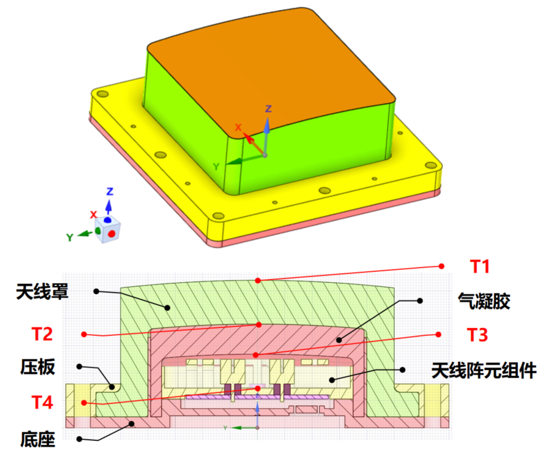

飞行器天线罩由天线罩、气凝胶、天线阵元组件、压板和底座组成,关注温度位置分别为飞行器天线罩上弧面表面T1、天线罩内腔顶面T2、气凝胶下表面T3和天线阵元组件底板的上表面T4,如图1。
OptFuture | 基于冷壁热流的飞行器天线温度场计算的图1
图1 飞行器天线罩及温度关注位置

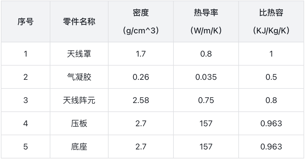

飞行器天线罩各零件热参数如表1所示。
表1 飞行器天线罩各零件热参数

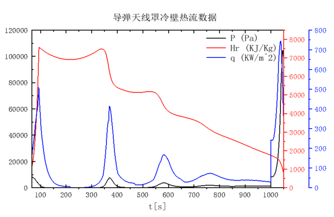

飞行器天线罩冷壁热流计算初温为23℃,冷壁热流施加在图1中橘黄色面,天线罩表面的辐射系数取0.4,环境温度为23℃,冷壁热流数据如图2。
OptFuture | 基于冷壁热流的飞行器天线温度场计算的图3
图2 飞行器天线罩冷壁热流数据

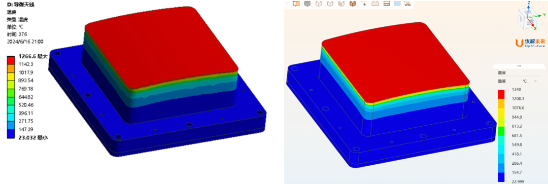

在热流作用下,国外商软和OptFuture计算飞行器天线第96s时的温度场分布见图3,在第96s时,国外商软(左)和OptFuture(右)计算的最高温度分别为1264℃和1300℃,蓝色区域的温度均低于60℃。第376s时的温度场分布见图4,国外商软(左)和OptFuture(右)计算天线表面最高温度分别为1266℃和1340℃,蓝色区域的温度均低于60℃。

图3 96s时天线的温度场
OptFuture | 基于冷壁热流的飞行器天线温度场计算的图5
图4 376s时天线的温度场

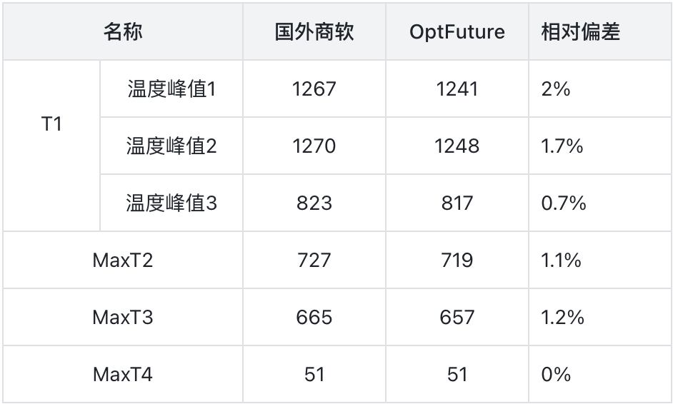

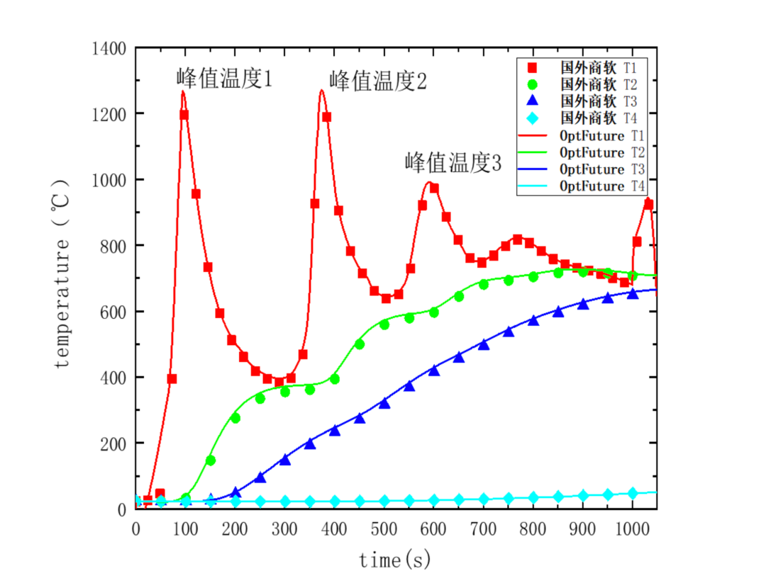

国外商软与OptFuture计算飞行器天线罩位置1~4温度变化曲线见图5,由图知,OptFuture与国外商软结果趋势一致。表2统计了位置1~4温度峰值及相对偏差,结果偏差均在2%以内。
表2 国外商软与OptFuture结果比较

图5 国外商软与OptFuture结果对比
