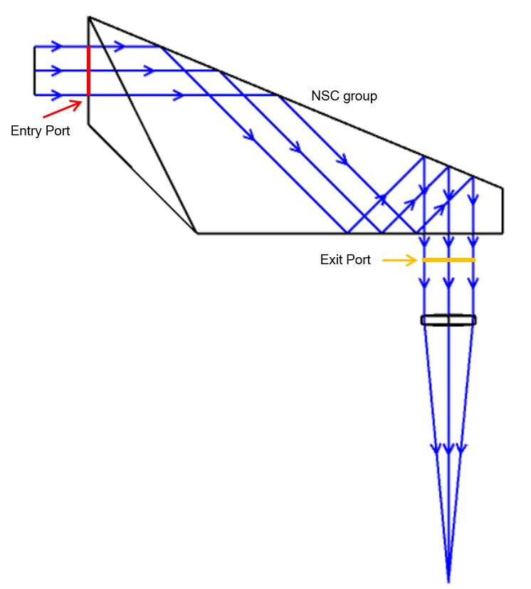

光线先经过一个常规的序列模式系统,随后入射到棱镜或导光管等非序列系统光路中对像面进行照明。下图展示了一个光线在混合模式系统中传输的例子。平行光从输入口进入30-60-90棱镜中,发生数次全反射,并最终由输出口射出。射出后恢复光线追迹,经过一个凸透镜进行聚焦。
混合模式的光线追迹要依靠名为输入口和输出口的端口。二者在混合模式中非常重要,后文将对它们进行详述。使用端口时,光线从OBJ面上定义的视场出射,并以OpticStudio中常见的光学系统参数,如视场位置、光瞳尺寸等定义进入NSC组的光线的属性。
光线仅能从输入口进入非序列系统中,并仅能从输出口从非序列系统中射出。

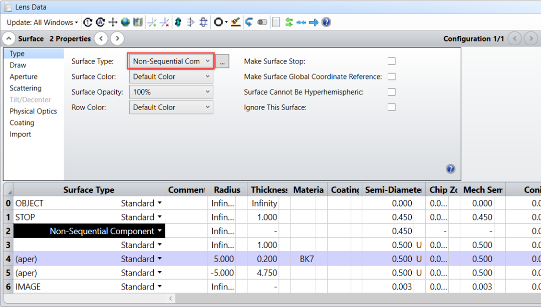

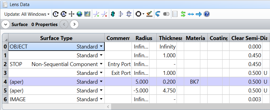

光线仅能从输入口 (Entry Port) 进入到NSC组中。首先,我们要在镜头数据编辑器中欲放置NSC组的位置上插入一个表面类型为“非序列组件”的表面。具体操作为:在表面属性 (Surface Properties) 中更改表面类型 (Surface Type) 即可。

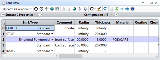

用来校正该偏差的透镜材料为聚碳酸酯,前表面表面类型是扩展多项式,后表面类型是标准面。
这个表面定义了NSC组输入口的大小、位置和形状。输入口可以是平面、球面或非球面,我们可以通过定义曲率半径和圆锥系数来控制。输入口(或NSC表面)的中心顶点一般定义在镜头数据编辑器中前一个表面的局部坐标系里。
这个NSC表面支持表面孔径的设置,任何孔径之外的光线都会被阻挡。通过孔径的光线将以非序列模式进行光线追迹。

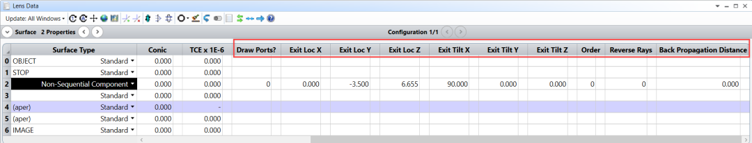

这个NSC面共有9个参数,多数是用来定义输出口相对于输入口的位置的。
如上图所示,这些参数分别是:
  • 显示接口 (Draw Ports?):这个参数仅用于显示目的。有时,在布局图中绘制输入口和输出口是非常有用的。参数为0代表二者都不显示,参数为1代表仅显示输入口,参数为2代表仅显示输出口,默认值3代表两者均显示。

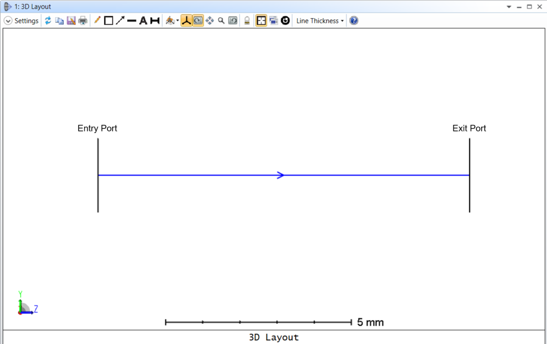

  • 输出口X、输出口Y、输出口Z,输出口X-倾斜 (Exit Loc X, Exit Loc Y, Exit Loc Z)、输出口Y-倾斜、输出口Z-倾斜 (Exit Tilt X, Exit Tilt Y, Exit Tilt Z):这些参数定义了输出口相对于输入口的X、Y、Z位置和倾斜。例如,仅定义输出口Z (Exit Loc Z) 为10,其他参数为0,则输出口将位于NSC所在局部坐标系Z轴上10个单位远处。
OpticStudio将输出口Z (Exit Loc Z) 值默认设置为1,用以区分输入口和输出口。如果它们重合,光线从输入口进入后马上从输出口射出,我们就没办法看到那些定义的非序列物体了。
  • 光线反向 (Reverse Rays):这一参数表示光线离开输出口后的传播方向,如果该参数为0,则OpticStudio将非序列组视作折射镜,输出口传播方向与输入口一致。参数为1,则光线与入射方向相反。
因为输出口的位置是参考NSC表面本身定义的,所以镜头数据编辑器中,NSC表面之后的面将位于输出口的位置,也正是这个面定义了输出口的尺寸和形状。注意:输出口的半径必须由用户定义,OpticStudio不能自动计算。
我们同样可以将输出口的孔径设置为非圆形。当光线到达输出口时,OpticStudio将计算输出口坐标系中光线的坐标和方向余弦,而后在镜头数据编辑器中后续的序列表面中继续追迹。如果后续表面也是一个NSC表面,那么上述全部过程将再次开始,也就是说,我们可以定义多个NSC组,每个组都有自己的输入口和输出口。

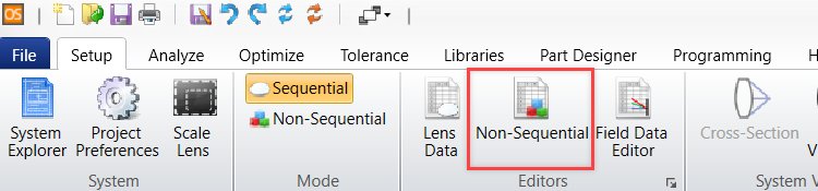

我们可以从OpticStudio编辑器 (Editors) 菜单中的非序列模式 (Non-Sequential)中定义每个非序列元件组中的物体。

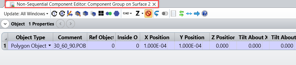

与纯非序列元件系统类似,混合模式中的非序列部分中,物体参考特定的物体来确定位置,物体允许嵌套,支持梯度折射率介质,表面可以镀膜等等。特别注意:此时非序列元件编辑器的全局坐标 (0,0,0) 代表输入口的位置,所以这个组内的所有物体都以这个端口的位置为基准。组中的物体数量没有限制,任何光线只要能达到出口,就会恢复序列模式追迹。

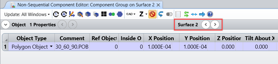

非序列元件编辑器的标题栏表示对应于镜头数据编辑器中的哪个NSC表面:
这意味着非序列元件编辑器中所列出的物体,是镜头数据编辑器中特定表面的一部分。我们可能会定义多个NSC组,所以也就需要多个非序列元件编辑器。OpticStudio只能同时显示一个非序列元件编辑器,但我们可以通过编辑器顶端的箭头按钮来方便地切换。
例如,我们在镜头数据编辑器中把表面4和表面8定义为NSC组,则你可以分别在“非序列元件编辑器:元件组在表面4”和“非序列元件编辑器:元件组在表面8”中定义所需物体。
