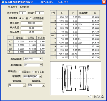

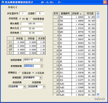

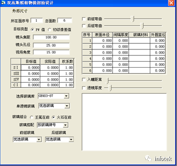

在设计之前,先打开设计窗口如图3。填写设计要求,其中包括:系统焦距、系统孔径、视场角度以及应满足的初级像差系数值SⅠ、SⅢ、SⅣ及CⅠ等。然后按顺序选择单透镜的玻璃材料以及双胶合厚透镜的玻璃组合。选择厚透镜的玻璃组合时一般是按照等折射率的匹配原则选取。
OCAD应用:双高斯照相物镜全部系统结构设计的图3
图3.双高斯照相物镜设计窗体

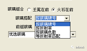

选择单透镜玻璃材料可以在“单透镜玻璃”下拉式菜单内直接选取,也可以通过“优选玻璃”方式从玻璃清单里挑选,玻璃清单内列出了相应玻璃牌号的折射率等供参考,如图4。

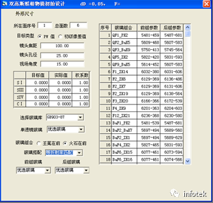

选择胶合透镜玻璃组合,首先可以有“王冕在前” 和“火石在前”的选择,然后可以在“前组玻璃”和“后组玻璃”菜单内分别选择,还可以利用“玻璃搭配”菜单选择玻璃牌号、玻璃折射率、玻璃色散以及按等折射率搭配方式成组选择。
OCAD应用:双高斯照相物镜全部系统结构设计的图5
图5.玻璃搭配选择
双高斯照相物镜的厚透镜一般多选择等折射率搭配,选定后接口显示等折射率玻璃搭配列表如图6。可以从中选择适当搭配。
OCAD应用:双高斯照相物镜全部系统结构设计的图6
图6.等折射率玻璃搭配列表

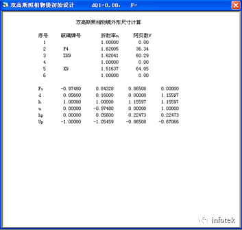

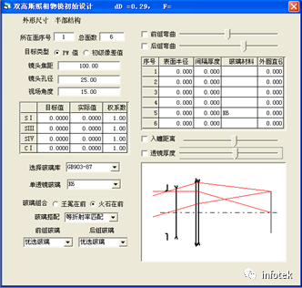

在进行半部系统外形尺寸计算前,必须把半部系统规划成总焦距为1的系统。半部系统的外形尺寸计算主要是求解半部系统三片透镜的光焦度分配和轴向光线以及轴外光线在各个面上的投射高度等资料。
在外形尺寸计算过程中,由于厚透镜对消场曲及象散的作用,使得光线在厚透镜的前后表面高度产生差异,因此尽管厚透镜是个无光焦胶合透镜,但由于透镜厚度的影响,他会改变单透镜的光焦度的分配值。考虑到厚透镜选用的是两块等折射率玻璃材料,胶合面的曲率直接影响系统色差,胶合面的位置其实无关重要。为计算方便还可以把厚透镜分解为两个薄透镜,前面是一块光焦度为负值的薄透镜,后面是一块与单透镜靠近的正薄透镜。如图7所示。在图7的接口上利用“入瞳距离”及“透镜厚度”两个工具条可以随意调整半部系统入瞳距离及透镜厚度值。通过以上选择,程序自动计算出半部系统的外形尺寸数据如图8。
OCAD应用:双高斯照相物镜全部系统结构设计的图8
图8.等折射率玻璃搭配列表

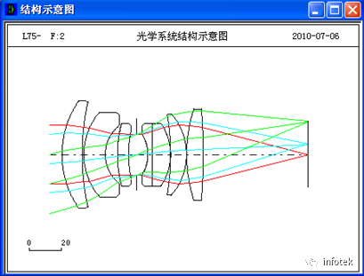

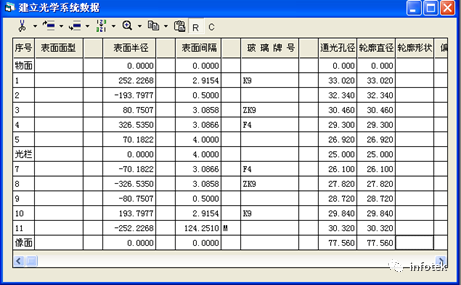

对半部系统完成结构优化后,即可对半部系统做镜像对称处理,求得一个完整的双高斯照相物镜出事结构。此时只要点击上部工具菜单的“系统结构”即能自动处理如图10所示。
OCAD应用:双高斯照相物镜全部系统结构设计的图9
图9.双高斯照相物镜初始结构
OCAD应用:双高斯照相物镜全部系统结构设计的图10
图10.双高斯照相物镜初始结构数据表
OCAD应用:双高斯照相物镜全部系统结构设计的图11
图11.双高斯照相物镜初始结构示意图

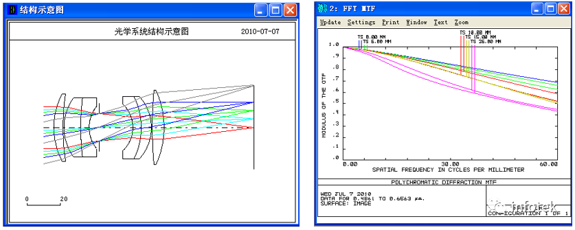

至此即告完成双高斯照相物镜初始结构设计全部工作。接着就是利用各种不同手段进行系统实际像差优化设计。系统实际像差设计优化的最终结果如图12。
OCAD应用:双高斯照相物镜全部系统结构设计的图12
图12.双高斯照相物镜最终设计结果
