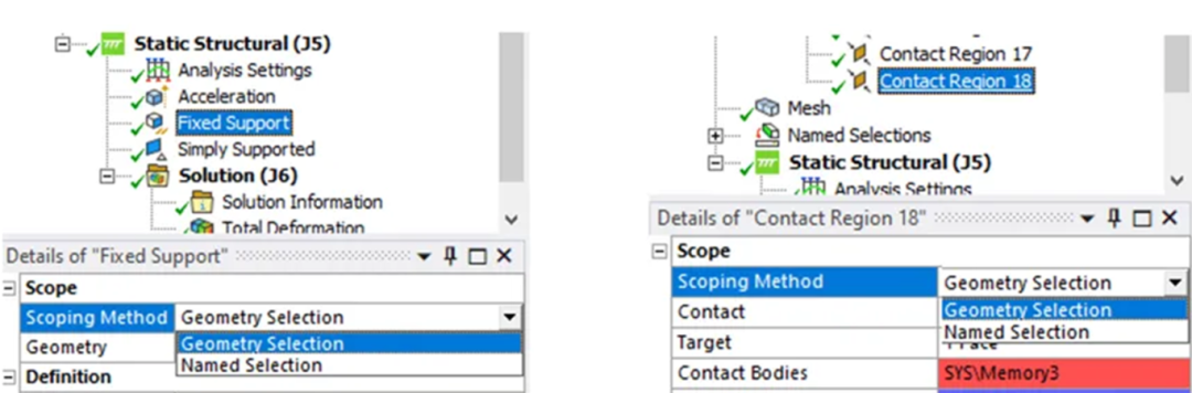

当你定义载荷、约束和接触的作用域时,一般习惯于采用诸如直接选择模型或是通过模型的自定义截面等方法。
实际上,远程点也是一种设置远程边界条件作用域的方法。远程边界条件包括:

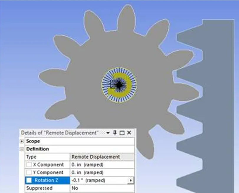

应用3:控制自由度
在画网格过程中,Ansys通过单元类型来定义模型自由度(DOF)。
- 二维面几何(位于X-Y平面): X和Y方向平动位移。
- 三维立体几何:X,Y和Z方向平动位移。
- 三维曲面和线几何:X,Y和Z平面的平动和转动位移。
但是你如何对没有旋转自由度的模型定义旋转边界条件呢?
视频直达:
Ansys Mechanical|如何用好远程点(Remote Points)

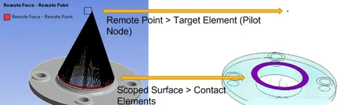

为了更好理解上述每一种行为,首先先理解如何根据将限元模型和远程点创建在一起。
- 在计算机内部,Ansys创建远程点和被选几何区域的绑定接触(Bonded)。
- 接触单元的目标单元(控制节点)和节点通过多点约束方程法(MPC)计算处理。
- 接触节点的位移依赖于控制节点的约束自由度。
