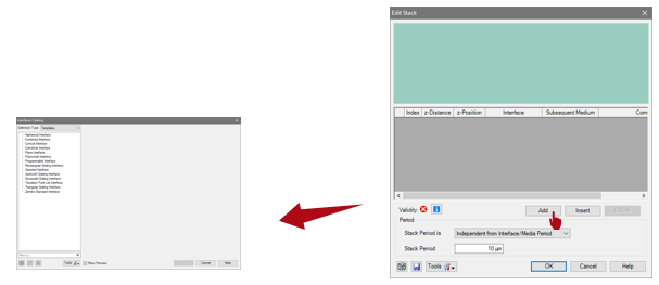

堆栈编辑器
•在堆栈编辑器(Stack Editor)中,可以从目录中添加或插入界面。
•VirtualLab的目录提供了几种类型的界面。 所有界面都可以用来定义光栅。

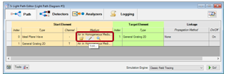

•此外,此处无法定义光栅前方的介质(指最后一个接界面后面的介质)。 它自动取自光栅元件前面的材料。
•可以在光路编辑器(Light Path Editor)中更改此材质。
使用界面配置光栅结构的图8

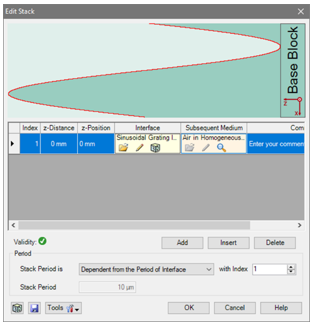

•堆栈周期(Stack Period)允许控制整个配置的周期。
•此周期也适用于FMM算法的周期性边界条件。
•如果是简单的光栅结构,建议选择“取决于界面周期”(Dependent from Period of Interface)选项,并选择适当的周期性界面索引。
使用界面配置光栅结构的图9

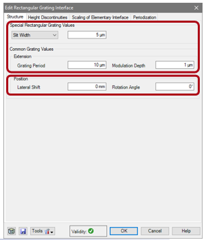

矩形光栅界面参数
•矩形光栅界面由以下参数定义
 - 狭缝宽度(绝对或相对)
 - 光栅周期
 - 调制深度
•可以选择设置横向移位和旋转。
使用界面配置光栅结构的图11

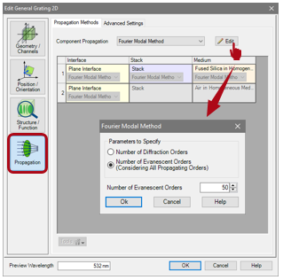

高级选项和信息
•在传播菜单中,有几个高级选项可用。
•传播方法选项卡允许编辑FMM算法的精度设置。
•可以设置总级次数或衰逝波级次数
(evanescent orders)。
•如果考虑金属光栅,这项功能非常实用。
•相反,在介质光栅的情况下,默认设置就足够了。
使用界面配置光栅结构的图12

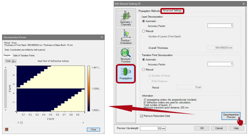

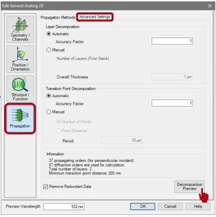

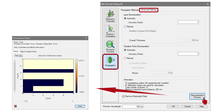

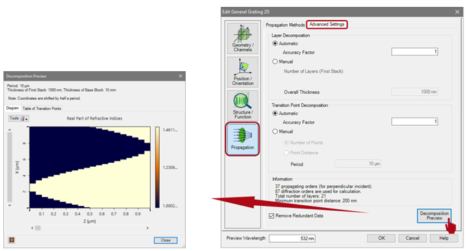

•高级设置(Advanced Settings)选项卡可提供有关结构分解的信息。
•层分解(Layer Decomposition)和过渡点分解(Transition Point Decomposition)设置可用于调整结构的离散化。 默认设置适用于几乎所有光栅结构。
•此外,有关数量的信息提供了层数和过渡点的信息。
•分解预览(Decomposition Preview)按钮提供用于FMM计算的结构数据的描述。 折射率由色标表示。
使用界面配置光栅结构的图13

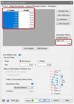

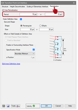

过渡点列表参数
•过渡点列表界面由包含x位置和高度数据的列表定义。
•上限(Upper Limit)必须设置为大于所需光栅周期一半的值,但在周期性结构的情况下自动设置。
使用界面配置光栅结构的图15
•必须在周期化(Periodization)选项卡中设置此界面的周期。
•此处,可以定义x方向和y方向的周期。
•在这种情况下,可以忽略内部和外部定义区域的设置,因为接口的扩展已经被周期性边界条件截断。

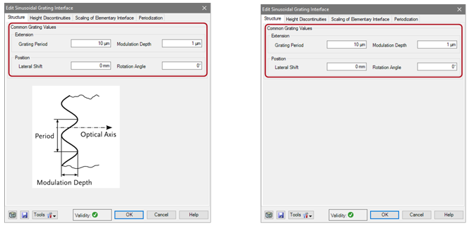

正弦光栅界面参数
- 正弦光栅界面也由以下参数定义:
•光栅周期
•调制深度
 - 可以选择设置横向移位和旋转。
 - 由于这是光栅界面(类似于矩形和锯齿借口),因此不必选择周期。
使用界面配置光栅结构的图19

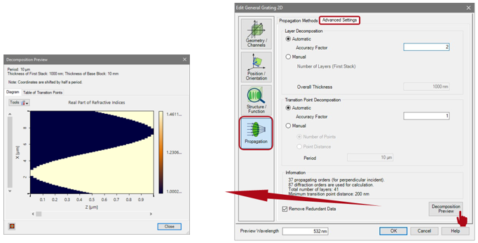

高级选项及信息
•如果增加层数(例如,增加2倍),则离散化变得光滑。
使用界面配置光栅结构的图21

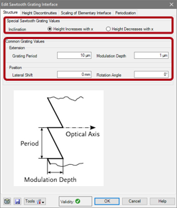

锯齿光栅界面参数
•锯齿光栅界面也由以下参数定义:
 - 光栅周期
 - 调制深度
•此外,闪耀的方向可以是通过设定倾斜度进行调整。
•可以选择设置横向移位和旋转。
•由于这是光栅界面(类似矩形和正弦型),因此不必选择周期。
