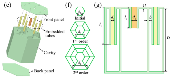

我们提出了一种创新的低频宽带高效吸声材料,其设计原则涉及物理解耦,旨在在低频减缓和增加工作频率之间取得平衡。我们利用相移嵌入管来减轻低频噪声,在240 Hz处实现了准完美吸收(吸收率超过0.9),峰值高达0.998。蛛网状结构通过操纵相干耦合效应,实现了高效的声阻抗调制,并通过调节谐振特性以及原始单元与扩展单元的比例,持续拓宽了在低频领域的有效工作频率范围。实际测量数据验证了我们所采用的理论方法和数值方法的准确性。我们进一步证实了超材料的宽带潜力,分析结果显示其在301 Hz到534 Hz范围内(即工作波长的1/22)实现了连续准完美吸收。通过相干耦合、声阻抗匹配以及系统阻尼的详细解释,我们阐明了该材料的基本物理特性。综上所述,我们的研究为解决轻型结构在极低频宽带噪声方面提供了可行且有效的解决方案。

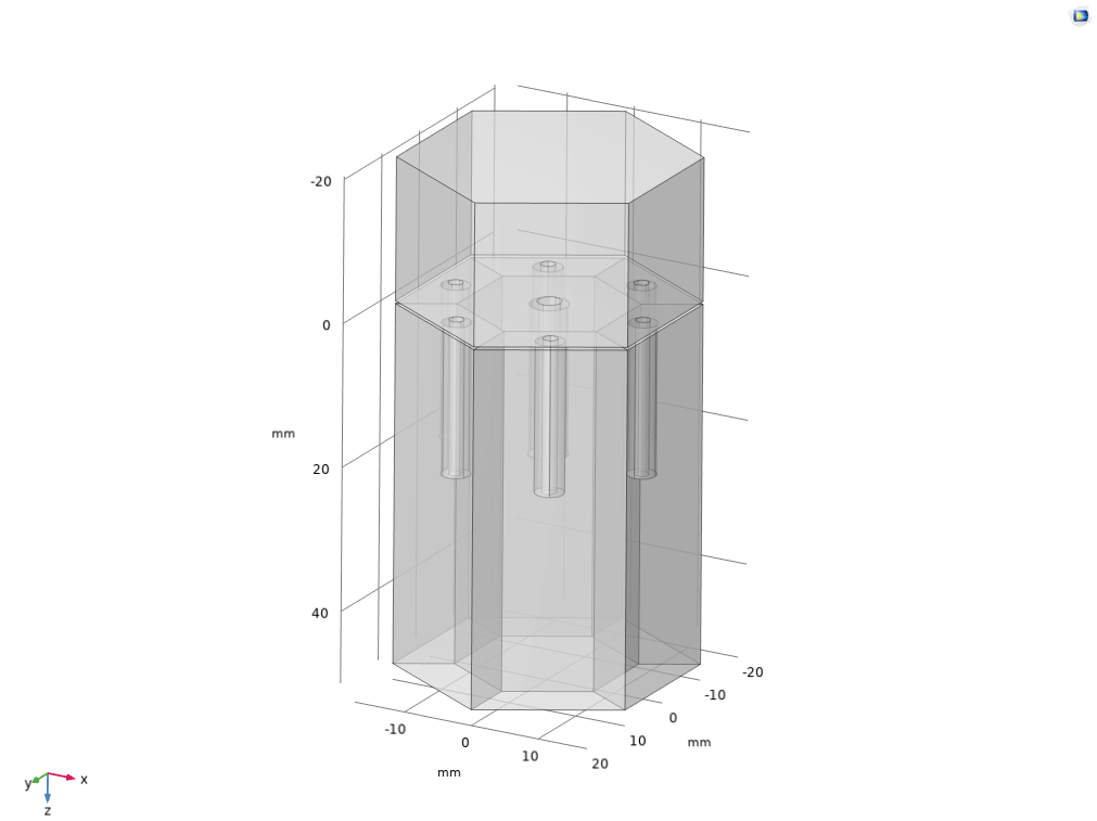

  • 模型构建
  • Comsol&Matlab 可扩展设计的高效低频阻抗调制声学超材料的图6

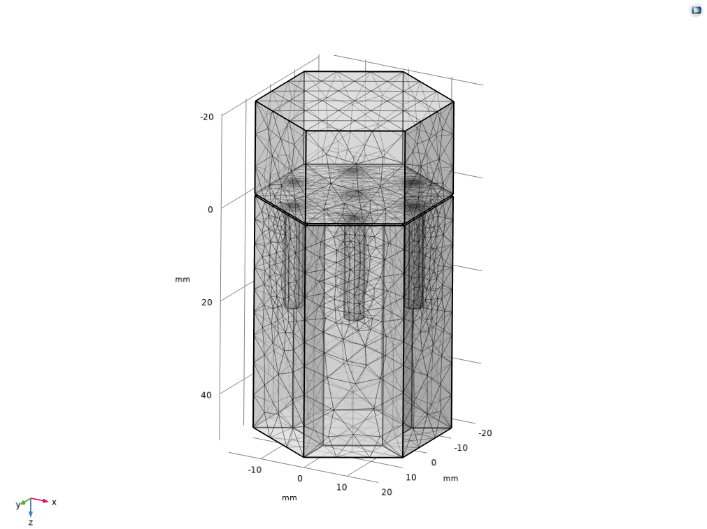

  • 网格划分
  • Comsol&Matlab 可扩展设计的高效低频阻抗调制声学超材料的图7
  • 边界条件与求解器range(150,2,400)Hz

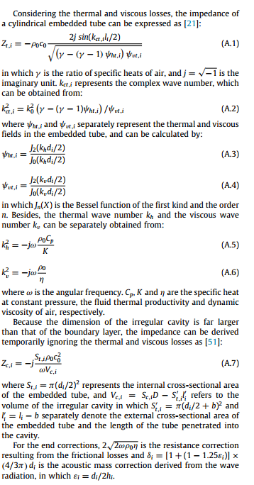

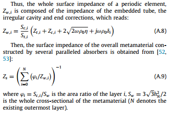

理论部分
Comsol&Matlab 可扩展设计的高效低频阻抗调制声学超材料的图13

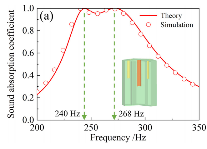

论文结果
Comsol&Matlab 可扩展设计的高效低频阻抗调制声学超材料的图14
复现结果
     采用COMSOL Multiphysics软件进行数值模拟。采用压力声学模块模拟入射声场,并在所提出的超材料上设置热粘性声学模块,以考虑热损失和粘性损失。将空气与结构之间的界面作为声硬边界,设置空气的材料参数为:密度1.2 kg/m3,声速343 m/s,动粘度1.814 × 10−5 Pa s,恒压热容1004 J/(kg K),比热比1.4,流体热效率0.0258 W/(m K),热膨胀系数3.41 × 10−3 K−1。理论和数值结果吻合较好,从而验证了所提分析模型的正确性。在240 Hz(解析峰和数值峰分别为0.973和0.998)和268 Hz(解析峰和数值峰分别为0.994和0.995)下,总厚度为51 mm,吸声效果接近完美,与工作波长相比,吸声效果小于1/28。因此,低频吸收能力体现在基本结构中。
