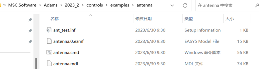

为了展现本文的通用性,使用Adams安装路径下的模型,具体为:
设计仿真 | Adams 与 Matlab 通过 FMI 联合仿真的图1

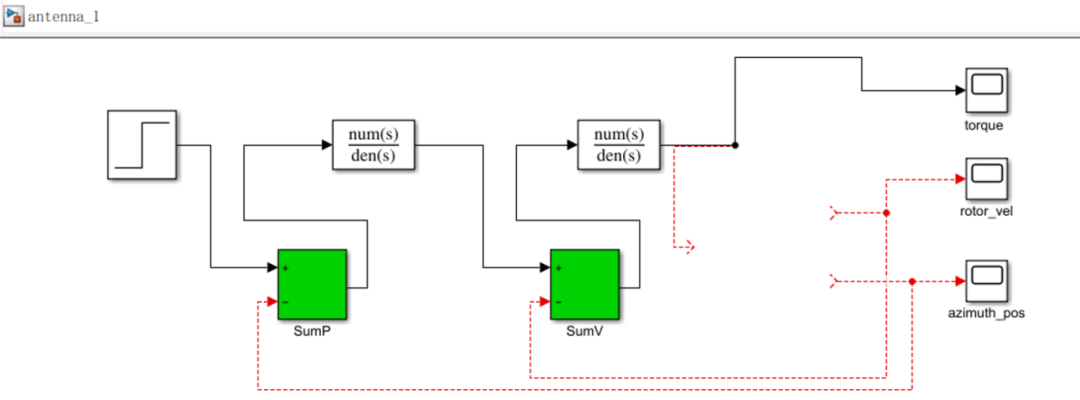

将上述路径下的antenna.cmd和antenna.mdl拷贝到指定的工作路径下,二者分别对应Adams和Matlab/Simulink的模型。

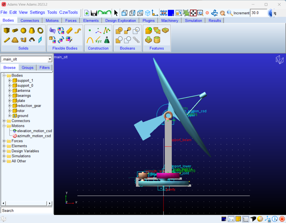

设计仿真 | Adams 与 Matlab 通过 FMI 联合仿真的图2

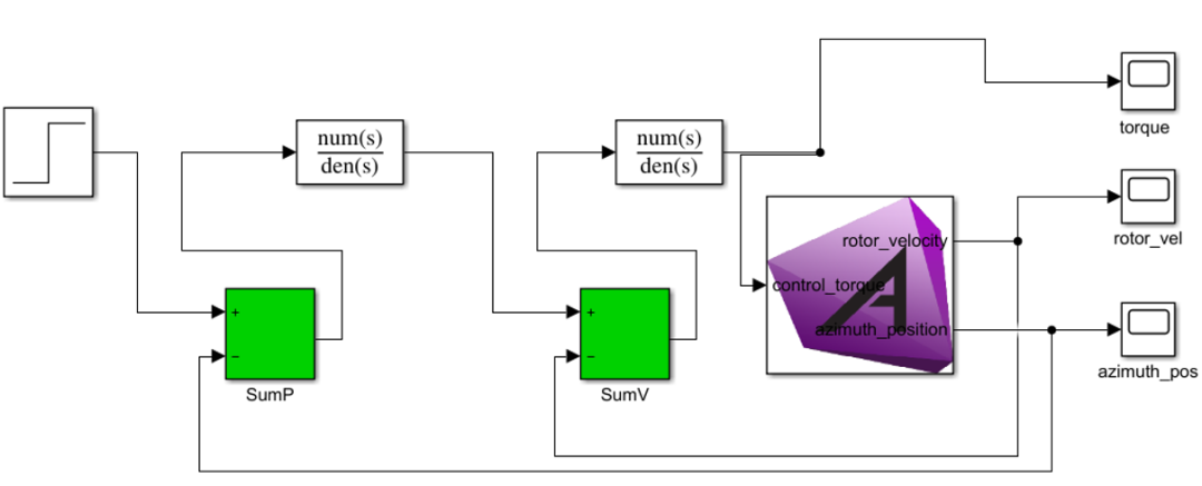

设计仿真 | Adams 与 Matlab 通过 FMI 联合仿真的图3

基于FMI协议接口的联合仿真与二者传统的方式类似,需要在多体模型中将输入输出信号以状态变量的方式定义好并与模型建立关联,控制模型需要将多体模型融合,将输入与输出信号按照规定的逻辑关系进行关联。
Adams模型的操作

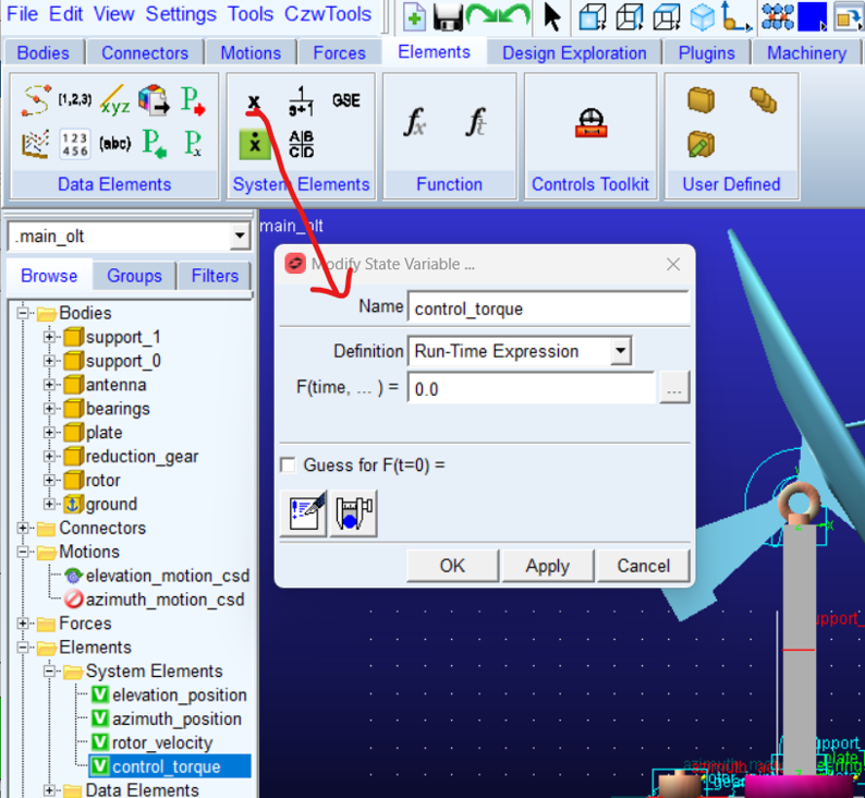

首先将描述点驱动的azimuth_motion_csd失效,因为,我们将使用Matlab传过来的驱动力矩替换它。
Adams与Matlab联合仿真,需要基于Adams状态变量描述输入和输出信号,本文提供的模型,输入和输出状态变量已经定义好,如下所示:
设计仿真 | Adams 与 Matlab 通过 FMI 联合仿真的图4

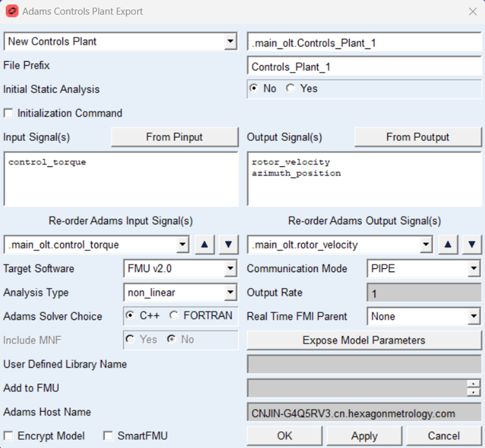

然后,利用Adams/Controls中的FMI功能将模型导出为相应的FMU模型。当然,我们对FMI协议的类型需要明确一下,Cosim和ModelExchange并且二者还会根据实际应用划分为Master和Slave等模式。我们这里以Adams的角度看,展示的是Cosim中的Slave的模型,因此,通过Adams将模型导出为FMU后,再将其导入Matlab中,在后者环境中提交仿真。另外,在生成FMU时,Adams支持FMI1.0和2.0两个版本,两者对编译环境的依赖有所区别,为了方便,这里使用了FMI2.0版本生成FMU。具体生成FMU如下所示:
设计仿真 | Adams 与 Matlab 通过 FMI 联合仿真的图5
上图中生成的Controls plant名称、前缀等保持默认不变,将输入输出信号进行选择,将Target Software进行选择FMU v2.0,其它保持不变。这里需要说明的是,在本对话框最下端有SmartFMU的选择项,这个功能是近期MSC软件所推出的一组功能,主要涉及Adams/Easy5/Elements三个产品在FMI方面的应用,可以只生成一次FMU,用户可以方便地对模型参数进行修改等,是一项非常实用的功能。生成的文件如下:

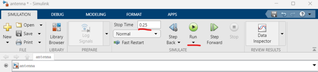

本次仿真以Matlab为主进行任务提交,因此,需要借助Matlab环境完成,可以对其求解器参数进行设置,然后点击Run进行任务提交。

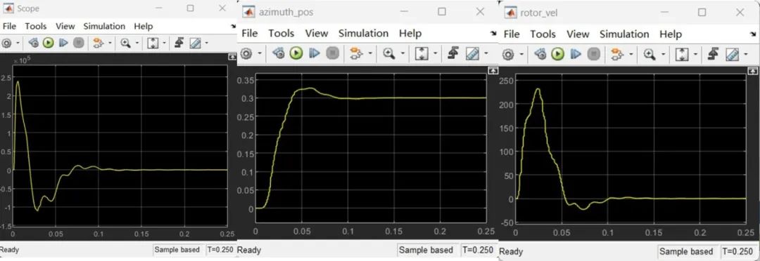

仿真完成后其输入输出的时域曲线可以通过双击Scope进行展现,具体如下所示:
设计仿真 | Adams 与 Matlab 通过 FMI 联合仿真的图9
上图中分别对应控制扭矩、角位移和角速度随时间的历程。

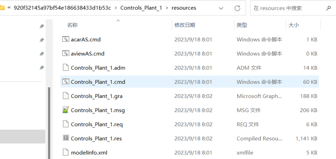

由于不同软件的设置不同,联合仿真结果存放的位置也是不同的,甚至有些软件基于FMI联合仿真后,其联合仿真的结果仅在联合仿真过程中存在临时文件中,一旦仿真终止,其结果也会删除。对于Adams与Matlab通过FMI的联合仿真,其结果存在于联合仿真的工作路径之下,会新形成一个文件夹slprj,然后在其中找对应FMU名称的文件夹,一直深入到resources文件中可以看到对应的结果文件,如下所示:
