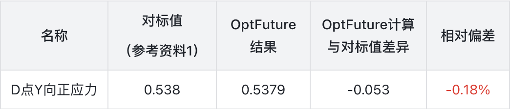

表1给出椭圆形孔内部坐标为 (2, 0, 0.6) 的点 D 处上表面的Y向正应力。采用粗化网格的情况下,该值与 NAFEMS 基准(参考资料1)基本一致,相对偏差小于 0.2%。本算例验证了OptFuture求解静力学问题的精度。
表1 OptFuture计算值与对标值比较(单位:MPa)

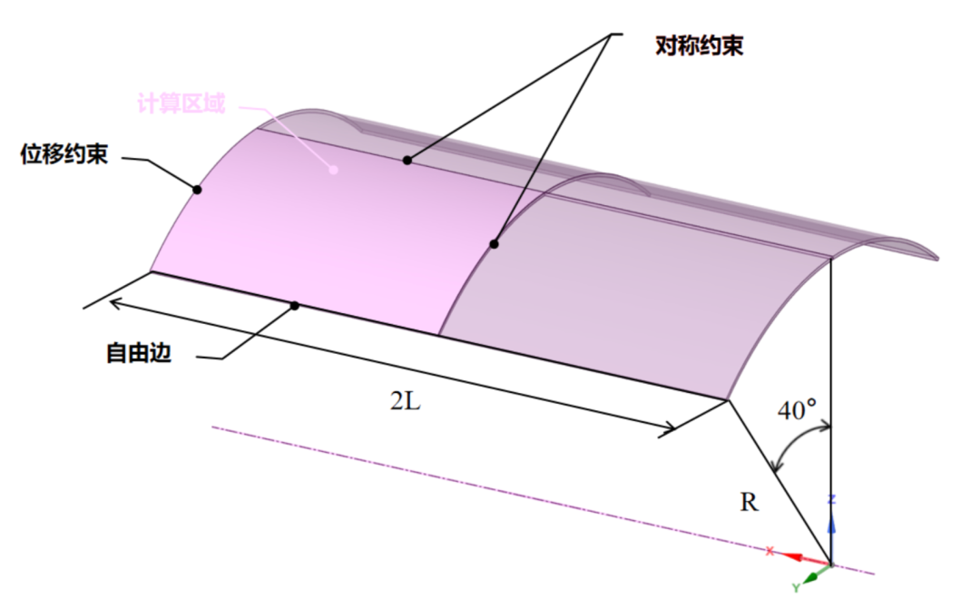

此算例是一个被广泛使用的基准模型,用于验证CAE软件在薄壁结构问题中的求解精度,屋面长度2L为50m,屋面半径R为25m,厚度为0.25m。外直面为自由面,外曲面受到约束,约束沿Y和Z方向平移,屋面顶部的直面和内曲面施加对称约束。在模型上表面的Z方向施加压强-90Pa。将计算出模型的最大Z方向变形并与参考资料2中给出的值进行比较。
OptFuture | 力学benchmark验证的图6
图4 Scordelis–Lo roof模型示意
