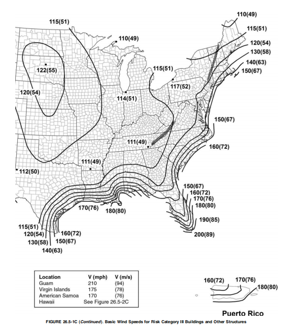

二、基本风速-V(Basic Wind Speed )
基本风速对应C类粗糙度地面10m高度处3秒内的平均风速。可以从图26.5-1,26.5-2查询得。不同风险等级的建筑,其基本风速采用不同重现期的值。规定如下:
Ⅰ类风险建筑的重现期为300年。
Ⅱ类风险建筑的重现期为700年。
Ⅲ类风险建筑的重现期为1700年。
Ⅳ类风险建筑的重现期为3000年。

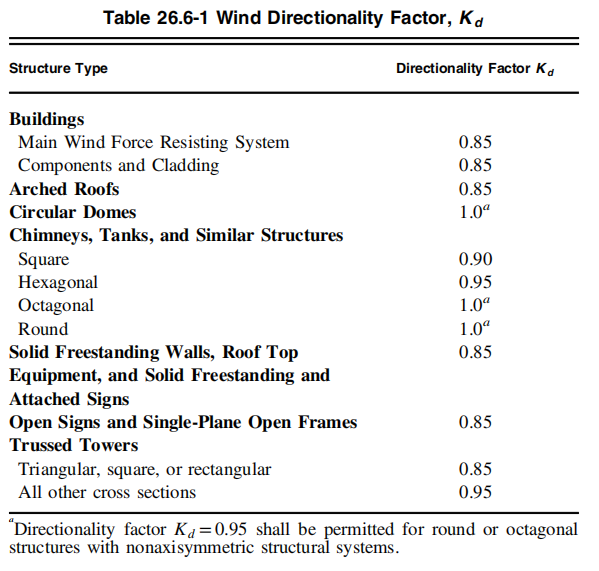

三、方向系数-Kd(Wind directionality factor)
按照表格26.6-1取值

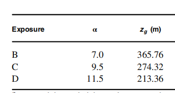

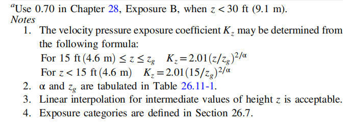

五、速度压暴露系数-Kz(Velocity Pressure Exposure Coefficient)
不同暴露等级的场地,其风剖面是不同的。
而基本风速是C类场地10m处的平均风速,因此需要该系数来考虑场地暴露类别和高度对风速的影响。
【规范解读】美标ASCE 7-16 风荷载的图3
【规范解读】美标ASCE 7-16 风荷载的图4
【规范解读】美标ASCE 7-16 风荷载的图5

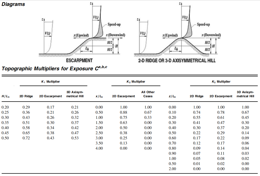

六、地形系数-Kzt(Topographic Effects)
在山峰,山脊,山坡处风速会突然增大,无论什么暴露类型的场地都需要把这种效应考虑进去。

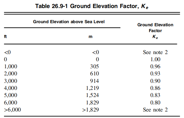

七、场地海拔高度系数-Ke(Ground Elevation Factor)
不同海拔,空气密度不一样。空气密度调整系数可以按照表26.9-1取值。也可以均按1.0取值。
【规范解读】美标ASCE 7-16 风荷载的图8

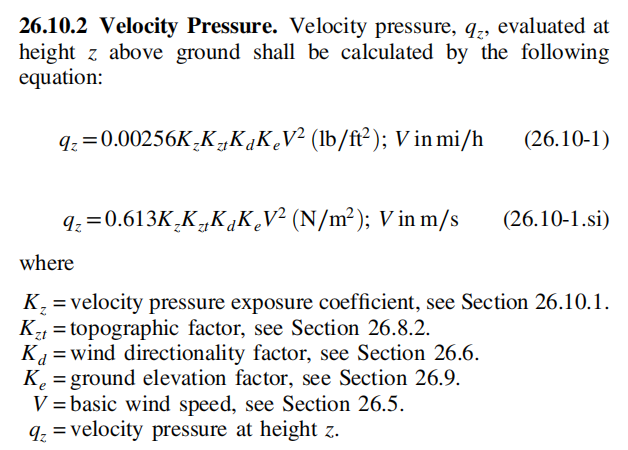

八、速度压-qz(Velocity Pressure)
【规范解读】美标ASCE 7-16 风荷载的图9

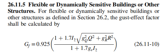

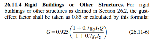

九、阵风系数-G(Gust-Effect Factor)
刚性建筑:自振频率大于1.0Hz的建筑(条文26.2)。
对于刚性建筑,阵风系数可以取0.85或者按照公式26.11-6计算。
【规范解读】美标ASCE 7-16 风荷载的图10
对于弹性建筑,阵风系数可以按照26.11-10计算。
【规范解读】美标ASCE 7-16 风荷载的图11

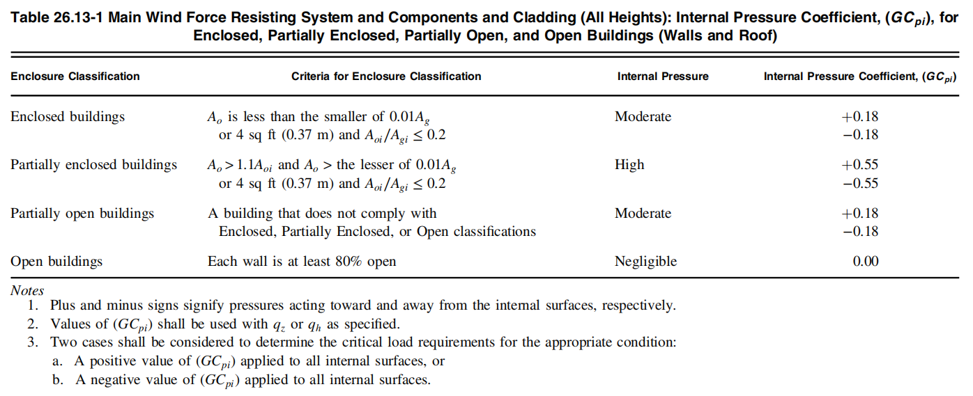

十、围护分类及内压系数GCpi(Enclosure Classification)
内压系数(GCpi)是按照不同的围护分类根据表26.13-1来确定的。
建筑围护程度可以分为:封闭、部分封闭、部分开放、开放。不同围护等级的建筑,其内压系数是不同的。
【规范解读】美标ASCE 7-16 风荷载的图12
注意表格中的值是GCpi的值,而不是Cpi的值。

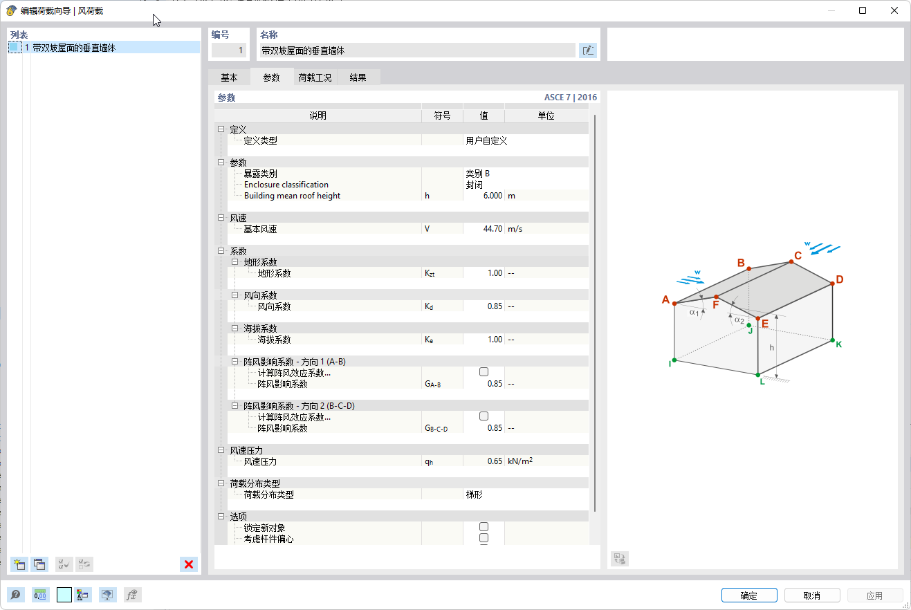

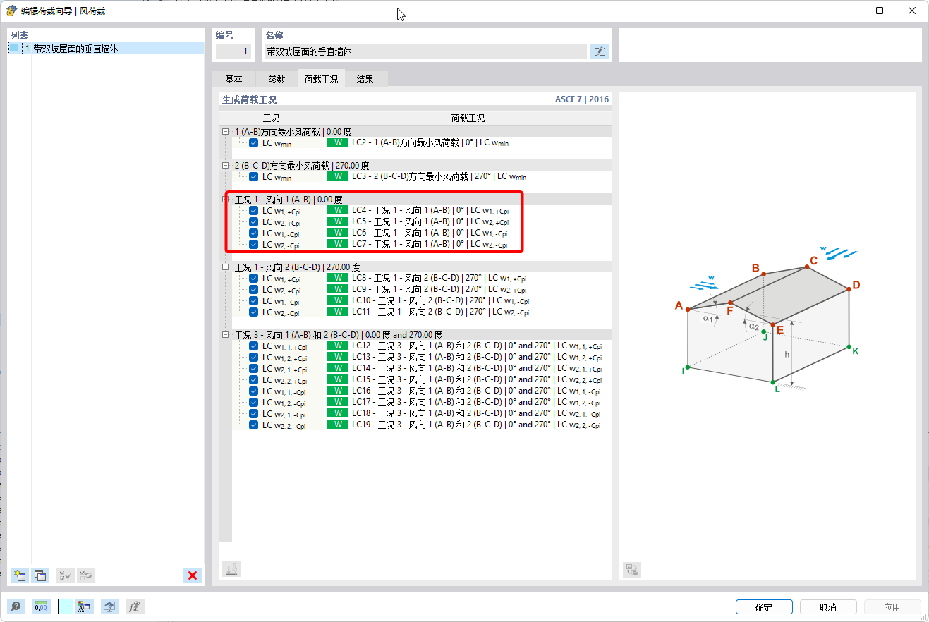

RFEM 6中以上参数输入框如下:
【规范解读】美标ASCE 7-16 风荷载的图13

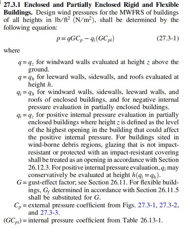

十一、封闭及部分封闭建筑-风荷载计算
对于各种高度的封闭及部分封闭建筑的风荷载计算,可以按照公式27.3-1计算。
【规范解读】美标ASCE 7-16 风荷载的图14

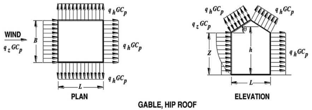

十二、封闭及部分封闭建筑-外压系数
【规范解读】美标ASCE 7-16 风荷载的图15
山墙屋顶建筑的外压分布图
由图可见:

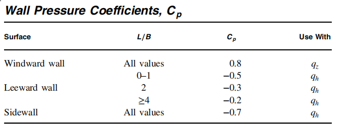

1. 墙面:迎风面的外压计算考虑风压高度变化。背风面及侧风面按照屋顶平均高度h计算速度压。墙面外压系数如下图,背风面的外压系数跟建筑平面长宽比有关系,在-0.5~-0.2之间变化。
【规范解读】美标ASCE 7-16 风荷载的图16

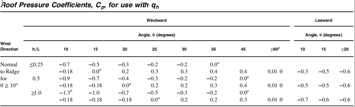

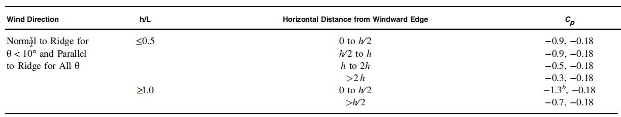

2. 屋面:屋顶迎风面的外压是两个箭头,而屋顶背风面是一个箭头。迎风面外压系数有两种情况,而背风面外压系数一种情况。
【规范解读】美标ASCE 7-16 风荷载的图17
风向垂直于屋脊
【规范解读】美标ASCE 7-16 风荷载的图18
风向平行于屋脊
(或屋面角度小于10°时的垂直于屋脊)

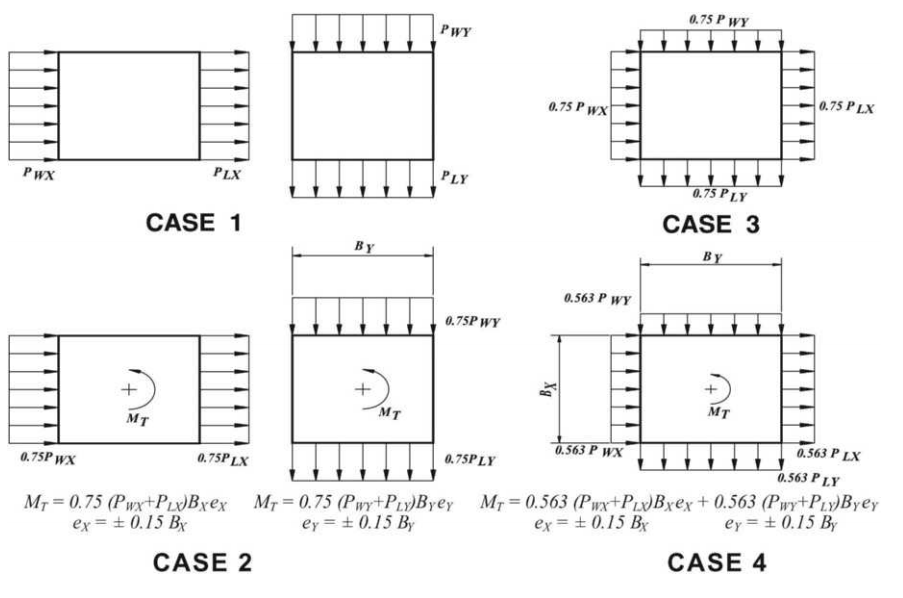

由于屋面迎风面外压有两种情况,而内压又有两种情况,所以需要一个风向就要考虑四种情况。所以RFEM6自动生成的工况1有四个工况。
【规范解读】美标ASCE 7-16 风荷载的图19
【规范解读】美标ASCE 7-16 风荷载的图20
而工况3为两个方向同时施加,每个方向迎风屋面外压有两种情况,然后内压有两种情况一共2x2x2=8种情况。
