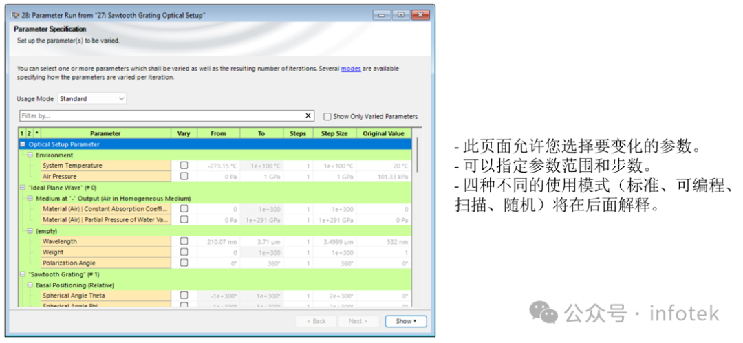

参数规格页面
VirtualLab:参数运行文档的使用的图3
参数规格页面
VirtualLab:参数运行文档的使用的图4

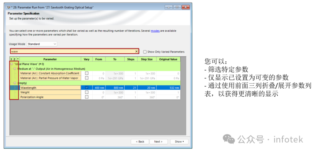

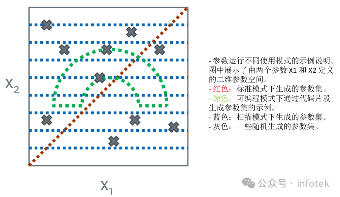

使用模式
□ 标准模式:
 - 所有选定参数在最小值和最大值之间进行线性变化。
□ 可编程模式:
 - 每个变化步长的参数值可自定义。每个参数值变化步长的表格可以通过代码片段填写。
□ 扫描模式:
 - 参数空间扫描——模拟所有可能的参数组合。
□ 随机模式:
 - 在最小值和最大值之间随机变化参数。有时也称为蒙特卡罗模拟。可以使用种子以获得可重复的结果。
使用模式

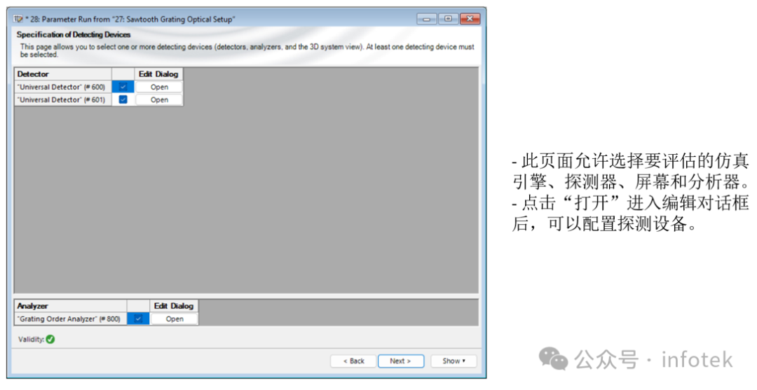

探测设备规格页面
VirtualLab:参数运行文档的使用的图6

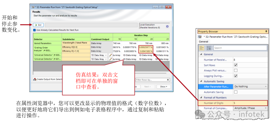

结果页面
VirtualLab:参数运行文档的使用的图7

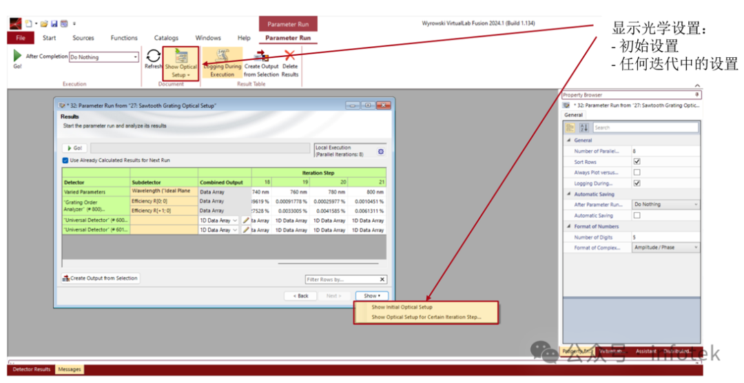

参数运行中的光学设置
VirtualLab:参数运行文档的使用的图8
记录参数运行结果
VirtualLab:参数运行文档的使用的图9
参数运行结果的显示

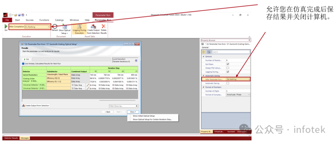

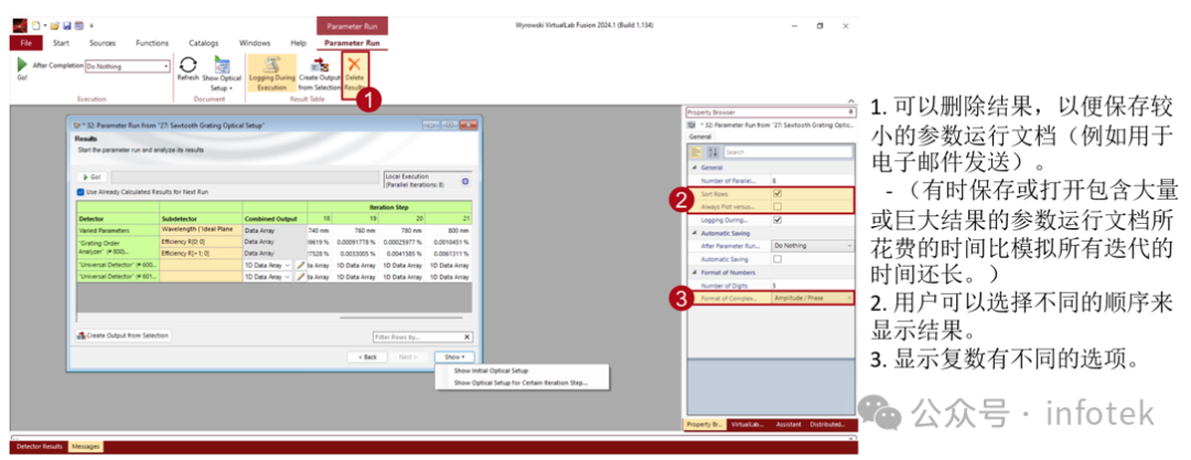

参数运行完成后的保存(及关闭)?
VirtualLab:参数运行文档的使用的图11

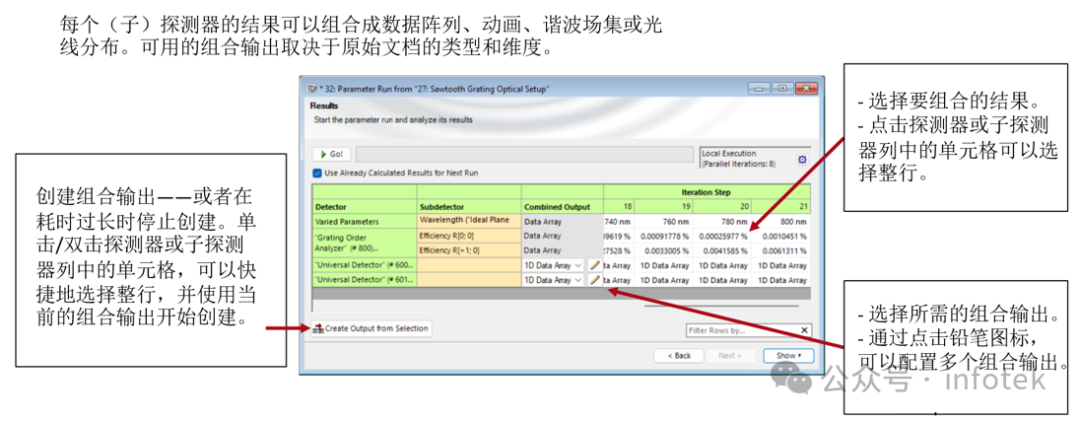

结果页面—组合输出
VirtualLab:参数运行文档的使用的图12

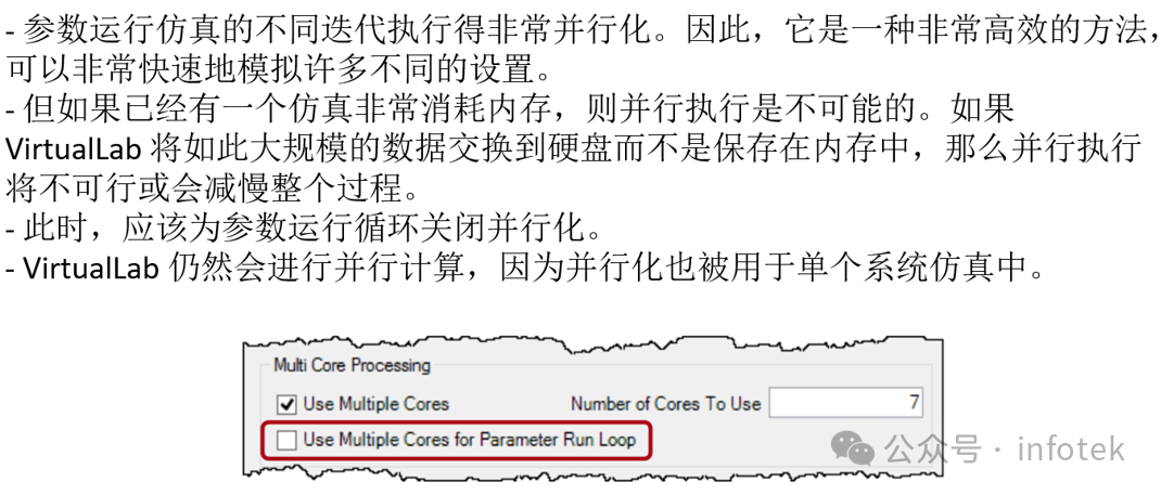

并行化与数据量
VirtualLab:参数运行文档的使用的图13

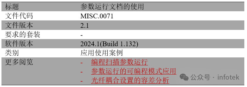

文件信息
VirtualLab:参数运行文档的使用的图14
