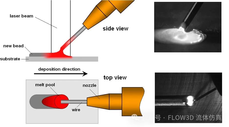

  • 基于激光熔覆技术的焊接加工技术
  • 零件是通过使用激光束熔化金属丝而制成,是一种近净成形方法
  • 通过优化激光功率、送丝速度和送丝方向,可以实现工艺稳定性

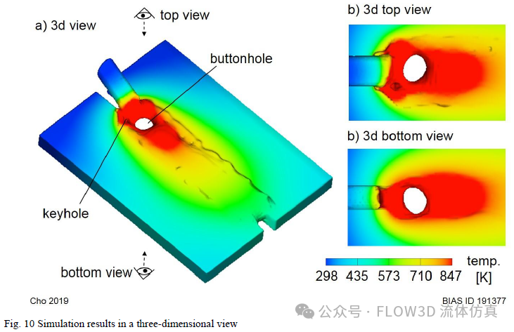

问题描述:以摆动式激光进行焊接加工过程中,在激光束后方会形成类似钮扣造型的孔洞,似乎会对熔池的稳定性造成影响。类似孔洞的发生,会影响焊缝的表面质量
金属板激光匙孔焊接中钮扣孔缺陷的熔池分析 | FLOW-3D的图2
研究目标:希望了解该钮扣型孔洞产生的原因

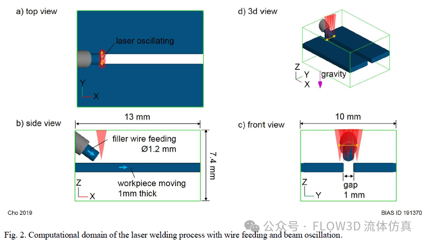

研究重点:利用FLOW-3D模拟不同条件下钮扣孔的形成

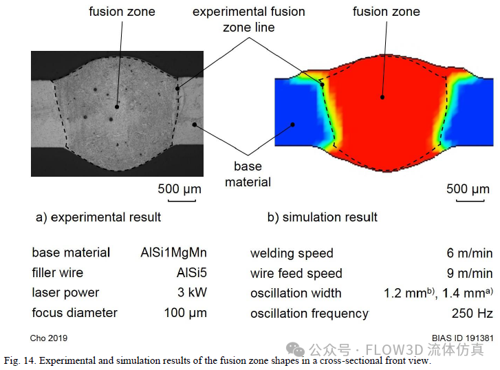

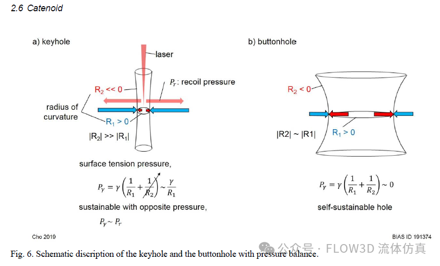

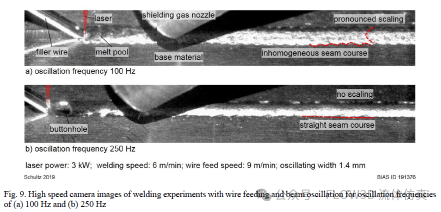

通过CFD模拟,观察了送丝和激光束摆动激光焊接中的钮扣孔现象,得出以下结论:
  • 纽扣孔在加工过程中持续产生
  • 稳定的钮扣孔会减少熔池的运动
  • 间隙尺寸 – 较大间隙是钮扣孔形成的关键参数
