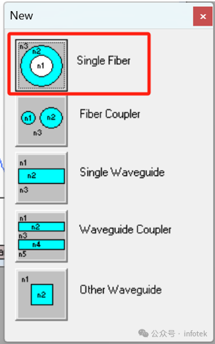

首先新建一个项目。然后,选择五个可用模块中的一个来使用: Single Fiber, Fiber Coupler, Single Waveguide, Waveguide Coupler, 和Other Waveguide。
选择Single Fiber:
1.File > New
2.在“New”对话框中,单击“Single Fiber”选项
我们将模拟如图1所示的二维光栅布局。

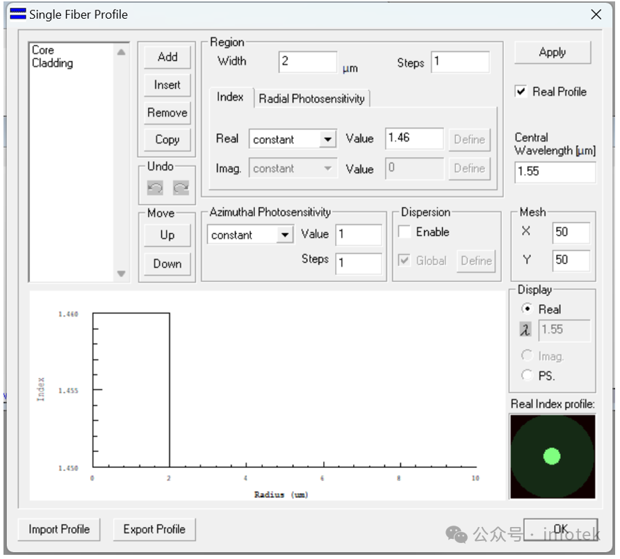

接下来,您将为单个光纤定义某些参数。在“Single Fiber”对话框中,您可以设置以下特性: Index Profile, Photosensitivity Profile, Number Of Points In Mesh, Central Wavelength等。
打开“Single Fiber”对话框:
1.在工程窗口,点击Fiber/Waveguide Parameters按钮
OptiGrating应用:光纤布拉格光栅的图2
系统弹出“Single Fiber”对话框
OptiGrating应用:光纤布拉格光栅的图3
注意:本案例您将使用默认参数,因此不必更改任何预定义选项。
2.点击OK关闭“Single Fiber”对话框

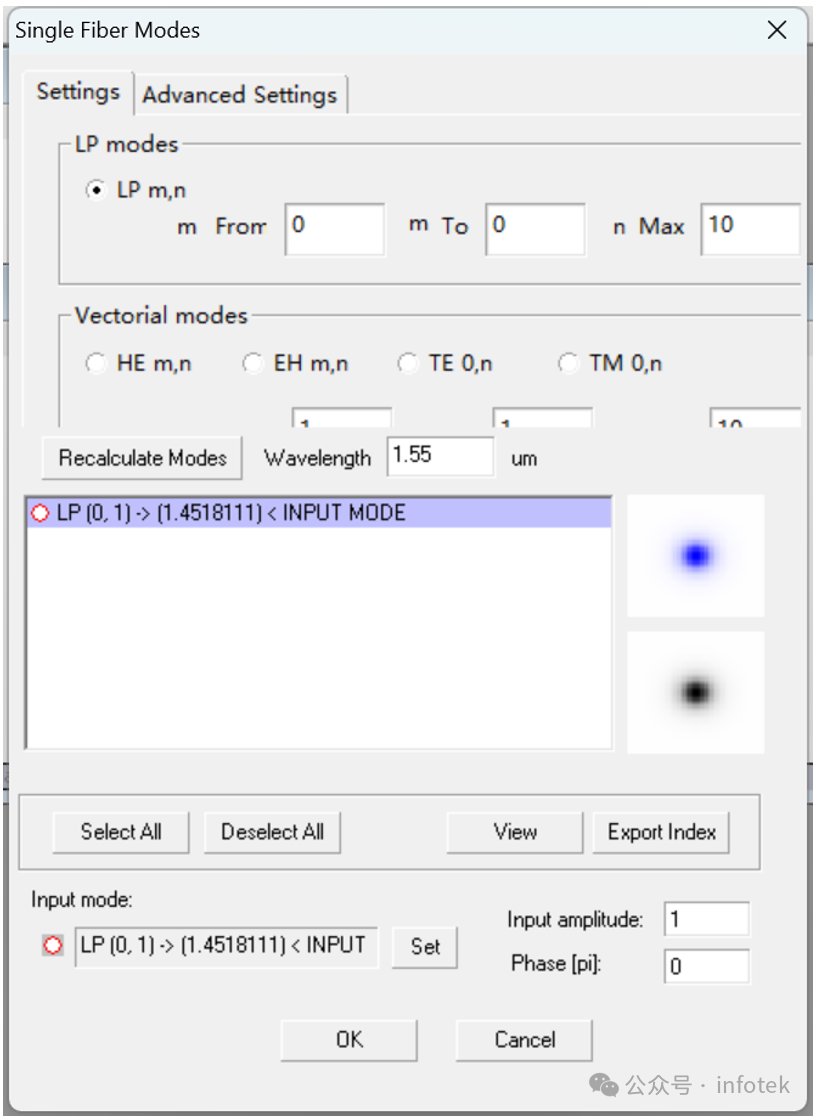

在这一步中,您将访问列表中的光纤/波导结构的计算模式。你使用的光纤是单模光纤。
打开列表中的计算模式:
1.在菜单的“Parameters”中单击“Mode …”。
2.Input Amplitude设置为1,Phase设置为0。
3.单击OK按钮。
OptiGrating应用:光纤布拉格光栅的图4
注意:如果您选择使用单光纤模块或单波导模块,您将看到在对话框中只有一个模式列表。如果您正在使用其他模式,您将看到对话框中有两个可用的列表。

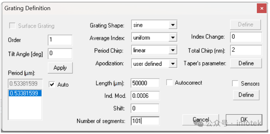

定义光栅参数:
OptiGrating应用:光纤布拉格光栅的图5
1.在Grating Definition 对话框的“Grating Shape”列表框中,选择“sine”。
2.在“Average Index”对话框中选择“uniform”。
3.在“Index Change”框中,确保将指数设置为0。
4.在“Period Chirp”列表框中选择“linear”。
5.在“Total Chirp”框中,键入2。
6.在“apodiization”列表框中选择“User Defined”。
7.在“Ind. Mod.”框中,输入0.0006。
8.在“Number of Segments”框中,输入101。
注意:您将注意到,对于某些参数,您可以使用预定义的函数或用户定义的选项。注意,当您从apodiization列表框中选择User Defined选项时,将启用Define按钮。
光栅将通过在“Number of Segments”框中输入的段数来定义。所有的部分将被视为一个单一的均匀光栅。通过增加片段的数量,可以获得更好的精度。但是,计算时间随着段数的增加而增加。
