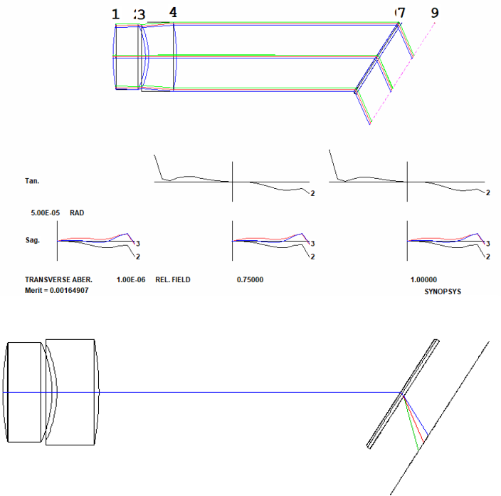

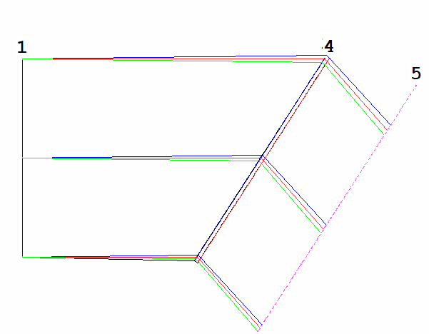

一、光栅设计

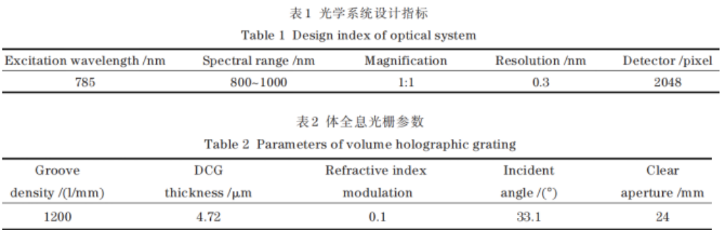

参考文章中的参数进行设计:

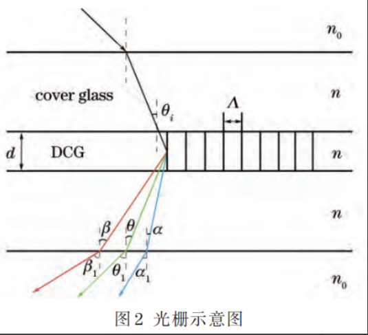

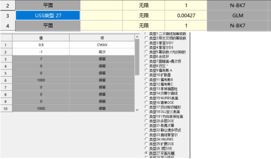

在 SYNOPSYS 中使用非寻常表面类型27的平面光栅,加上前后两片 N-BK7 的保护玻璃来模拟体相位全息光栅。
按照光栅示意图,参考文献中的计算结果为
α1 = 24.8°
β1 = 41.3°
θ1 = 33.1°

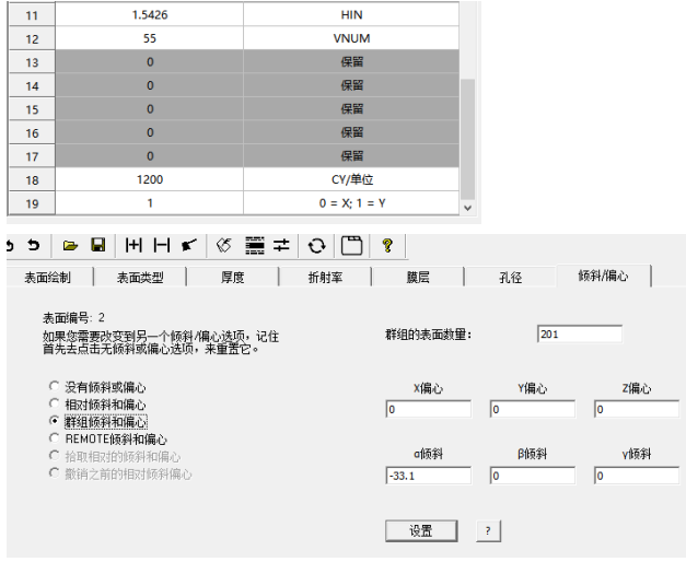

设置系统参数:
  • 系统波段为800-1000nm,设置波长为1,0.905,0.8um
  • OBB 0.0000000 1.0000000  25.4000000  0.00000000000
  • AFOCAL无焦模式
  • 光阑在表面1

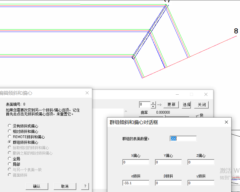

设置表面群组-33.1°的倾斜
二维图,对应镜头文件:
镜头文件
请评论区留言联系工作人员获取

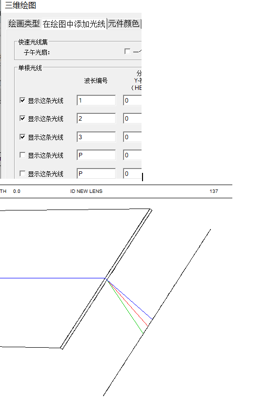

在三维绘图中显示三种波长进行绘图
该光栅已经达到了如文献中描述的分光效果,三种不同波长的光按照计算出的角度传播。

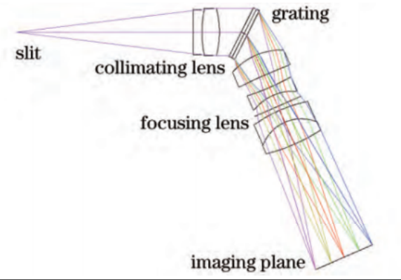

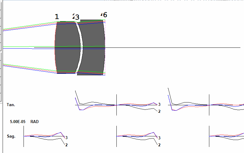

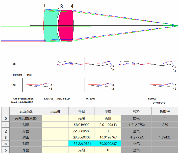

二、前准直镜设计
  • 准直透镜出射光为平行光,对其倒置进行设计。
  • 入射光束直径=20mm,焦距取f=75mm,FN=3.75
  • 根据原设计,半视场角约为0.015
  • 输入 DSEARCH 宏并运行
  • 准直镜结构简单,两片元件基本可以满足。
宏文件和镜头文件
请评论区留言联系工作人员获取

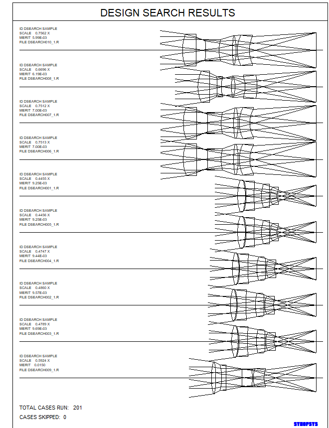

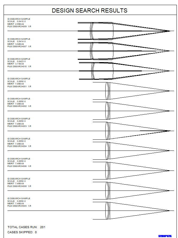

运行搜索宏可以得到10个初始结构:
从中找出一个最佳结构,接下来进行下一步分析:

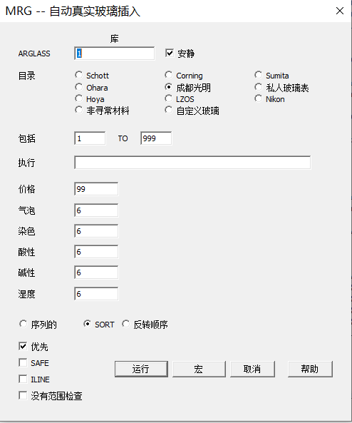

使用默认生成的优化宏优化一次,同时控制厚度,输入 MRG 替换真实玻璃
在镜头后方合适位置插入光栅的结构
使用指令:
INSERT FILE '1130G.RLE' SURFACE 1 TO 5 AFTER SURFACE 4
再调整厚度间距。
镜头文件
请评论区留言联系工作人员获取
设置表面8的-33.1°的倾斜,使光线垂直进入

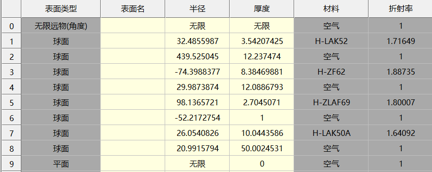

三. 后聚焦镜设计
  • 分光后的不同波长的光线角度用聚焦镜视场角16.5°表示,FN=4.5。
  • 输入 DSEARCH 宏并运行
  • 使用4片元件提升像质
  • 元件总长50mm,后焦距50mm
宏文件和镜头文件
请评论区留言联系工作人员获取
运行搜索宏可以得到10个初始结构:

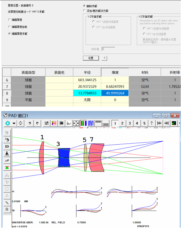

使用默认生成的优化宏优化一次,输入 MRG 替换真实玻璃
删除最后表面的求解,最后的结构及数据:

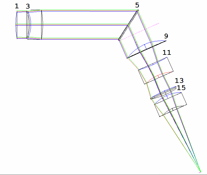

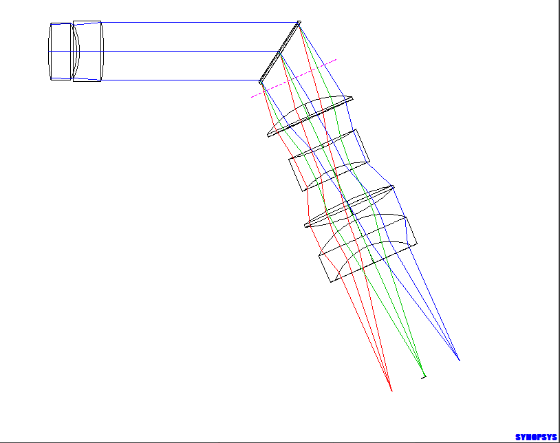

四、系统组合调整

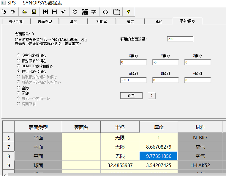

在光栅之后插入聚焦镜。使用指令:
INSERT FILE '1130-3.RLE' SURFACE 1 TO 9 AFTER SURFACE 9
删除系统的 AFOCL 无焦模式。调整表面8的厚度到合适的距离。
镜头文件
请评论区留言联系工作人员获取

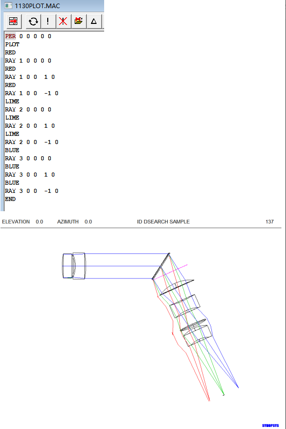

使用如下绘图宏查看结果
宏文件
请评论区留言联系工作人员获取
调整透镜的口径以补满光线,使用偏心的设置把镜头调整到正确的位置
镜头文件
请评论区留言联系工作人员获取

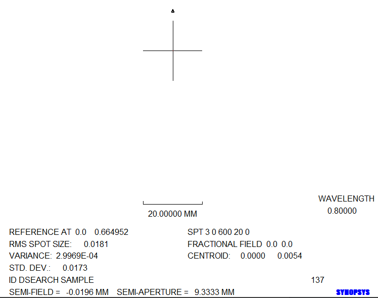

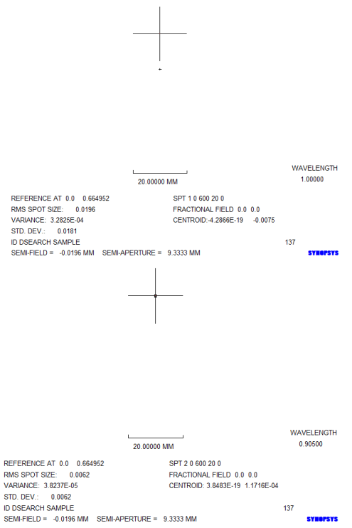

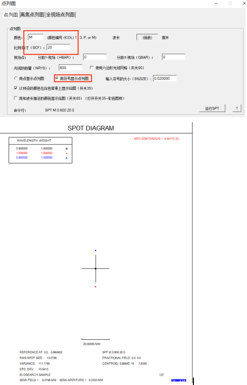

点列图
查看不同波长的点列图。先输入所有波长M,比例20和用符号显示,在一张图里显示三种波长的点
查看不同波长下的点列图和光斑大小
