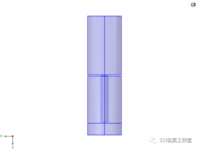

一、搭建模型
Comsol 利用多孔材料填充复合吸声器,拓宽低频完美吸声的图4
Comsol 利用多孔材料填充复合吸声器,拓宽低频完美吸声的图5
