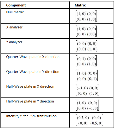

下表为一些典型偏振器件的琼斯矩阵参数,该表格取自用户手册“The Setup Tab”一章:

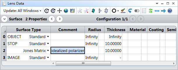

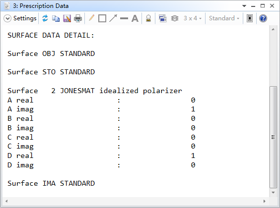

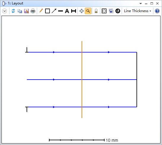

接下来是使用琼斯矩阵模拟四分之一波片的实例。请联系工作人员获取附件。
需要注意的是:琼斯矩阵表面不使用曲率半径这一参数,该表面类型总是一个平面。这是因为该类型表面通常都是在垂直入射的平行光中使用。矩阵的每个参数可以在透镜数据编辑器中的参数栏中输入。在示例系统中,琼斯矩阵设置为X轴方向的四分之一波片:

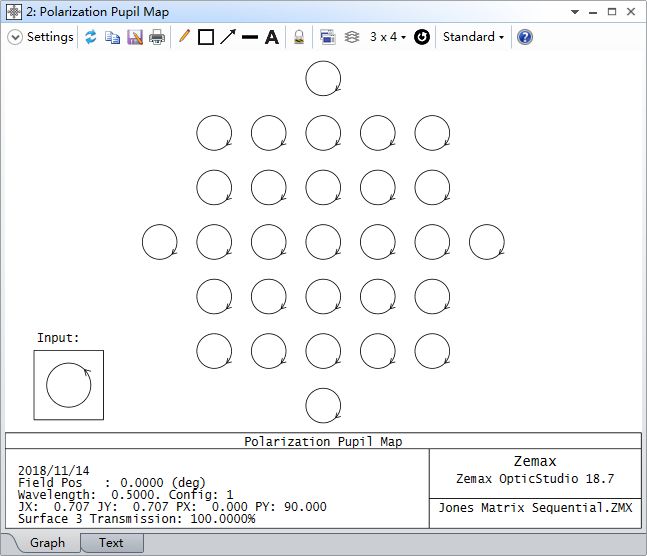

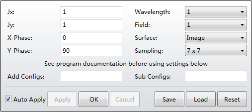

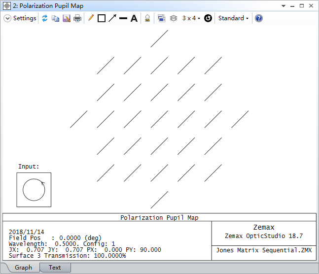

最简单直接的观察琼斯矩阵表面所产生的影响的方法是使用偏振光瞳图 (Polarization Pupil Map) 功能。该功能位于分析 (Analysis) 选项卡 > 偏振 (Polarization) 菜单中。打开该工具,设置输入光的偏振态为左旋圆偏振光:
经过四分之一波片后可以看到左旋偏振光变为线偏光,且透过率为100%:
如果我们改变琼斯矩阵的参数使其改变为X方向的半波片(A real=-1,D real=+1,其余均为0),则可以看到输出光的偏振态变为右旋偏振光(注意偏振椭圆的箭头标注):

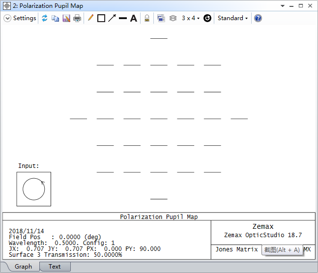

如果我们设置琼斯矩阵为X方向的检偏器(A real=1,其余为0),则只有X方向的偏振光透过,且透过率自然而然地降为50%:
需要注意的是:所有在分析 (Analysis) 选项卡 > 偏振 (Polarization) 标签下的分析功能均支持在当前工具中直接定义输入光的偏振态。如果您想要在其它分析功能中考虑偏振的影响,例如惠更斯PSF,您需要该分析的设置中勾选“使用偏振 (Use Polarization)”。在这类分析中您无法直接定义输入光的偏振态,您需要在系统全局设置中进行定义。该设置位于系统选项 (System Explorer) > 偏振 (Polarization) 一栏内。
