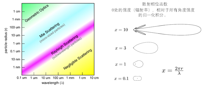

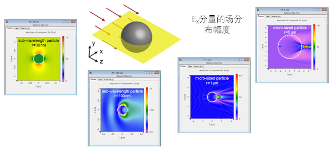

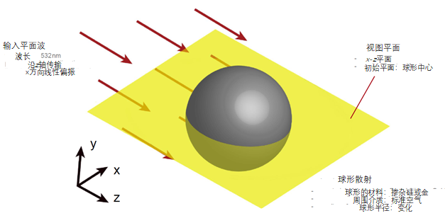

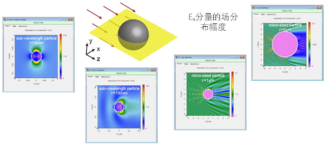

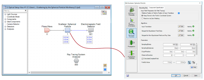

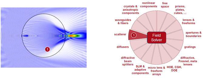

平面波对于任意半径和折射率的球形粒子的吸收和散射问题,米氏解是严格的麦克斯韦求解器。其得到的散射效应十分依赖于粒子的大小。根据其特性,散射可以分为瑞利散射、米氏散射和几何光学散射。VirtualLab Fusion中包含了完整的米氏解。该案例研究了不同半径的球形粒子散射。
