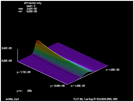

(1)理想的高斯光束聚焦

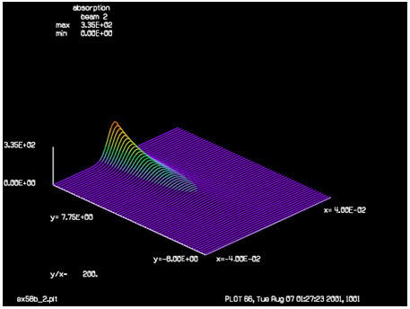

(2)经过吸收之后的理想高斯光束聚焦

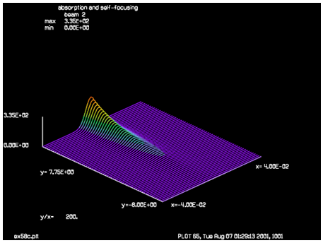

(3)经过吸收和自聚焦效应之后的理想高斯光束聚焦

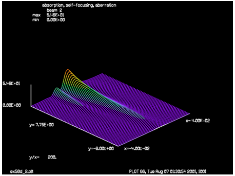

(4)经过吸收和自聚焦效应之后的带有像差的高斯光束聚焦

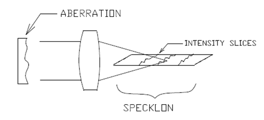

GLAD:高斯光束的吸收和自聚焦效应的图1
图1.模拟示意图

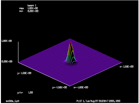

GLAD:高斯光束的吸收和自聚焦效应的图2
图2.初始理想高斯光束光强分布
GLAD:高斯光束的吸收和自聚焦效应的图3
图3.理想高斯光束的成像切片
GLAD:高斯光束的吸收和自聚焦效应的图4
图4 介质中存在吸收时理想高斯光束的成像切片
GLAD:高斯光束的吸收和自聚焦效应的图5
图5.介质中存在吸收同时考虑自聚焦效应时理想高斯光束的成像切片
GLAD:高斯光束的吸收和自聚焦效应的图6
图6.介质中存在吸收同时考虑自聚焦效应时带像差高斯光束的成像切片
