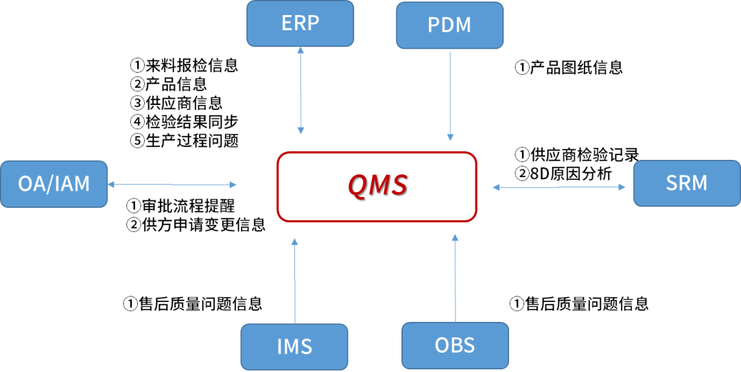

建立一套企业质量管理系统,对产品全生命周期中的质量业务基于信息化平台展开协同管理,进而实现业务流和信息流的同步和质量数据的自动采集、统计、分析、动态监控。提高企业标准化水平、提升工作效率,规范流程管理,提升质量管理能力,降低质量成本。

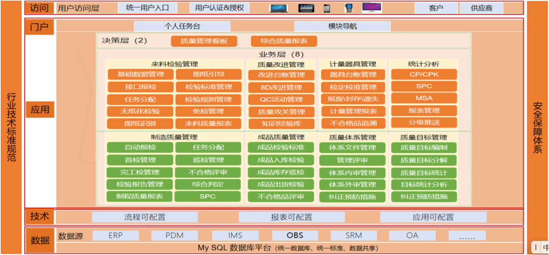

项目建设内容
质量管理 | 海克斯康QMS平台助力工程机械数字化检测和质量管理提升的图4

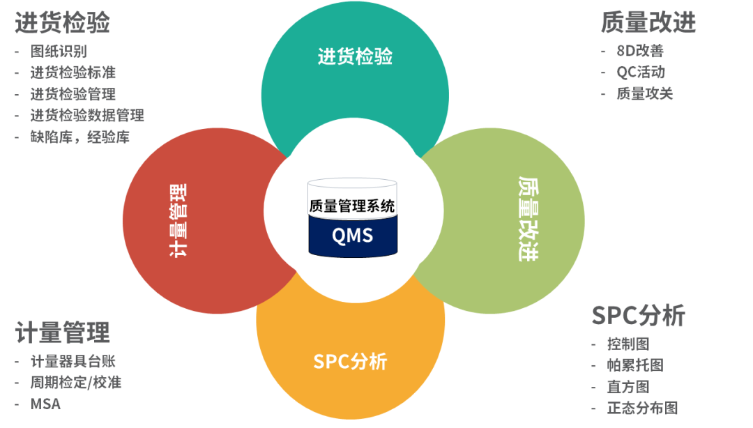

通过与“PDM系统”集成,及时获取物料信息和图纸,并一键解析图纸全部要素,实现检验指导书系统内编制、审批工作。
系统根据检验技术人员维护的检验指导书实现三种检验场景下的数据自动上传,并自动判定检验结果,保证检验数据的真实性,同时实现现场图纸引导。
实现检测设备的数据自动采集、自动判定。
04
质量改善模块,以问题为导向,进行原因分析和对策,形成闭环管理。
05
系统自动将8D信息传递到相应责任部门,实施改善推进,并按时间节点回复改善进度。
06
质量改进人员通过8D台账,可以宏观确认各8D课题推进情况,具备超期分级提醒功能。
07
为提高送检及时性,设置量具送检提醒功能。
08
实现计量器具看板功能,实时监控计量器具检定/校准和管理情况。
09
数据图形可视化功能,如单值运行图、直方图、散点图矩阵等可对质量检验数据的分布形状、质量趋势、关联关系等进行可视化展示与分析。
