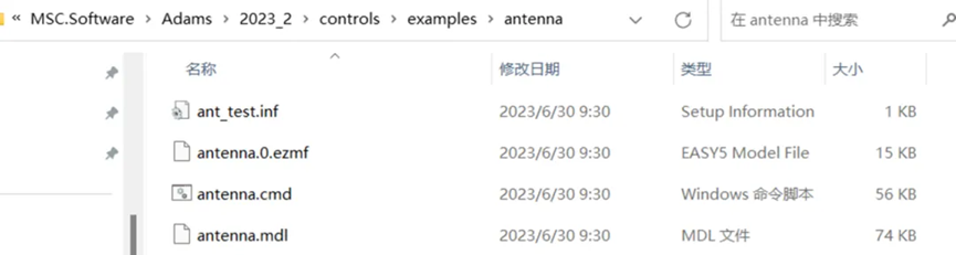

将上述路径下的antenna.cmd和antenna.mdl拷贝到指定的工作路径下,二者分别对应Adams和Matlab/Simulink的模型。
Adams与Matlab通过FMI联合仿真的图3
Adams与Matlab通过FMI联合仿真的图4

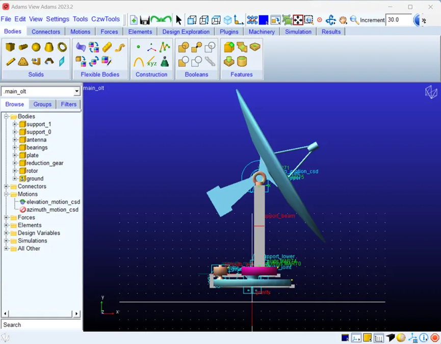

首先将描述点驱动的azimuth_motion_csd失效,因为,我们将使用Matlab传过来的驱动力矩替换它。

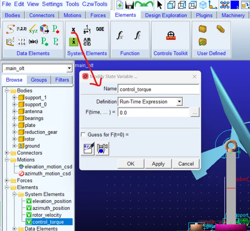

Adams与Matlab联合仿真,需要基于Adams状态变量描述输入和输出信号,本文提供的模型,输入和输出状态变量已经定义好,如下所示:
Adams与Matlab通过FMI联合仿真的图5

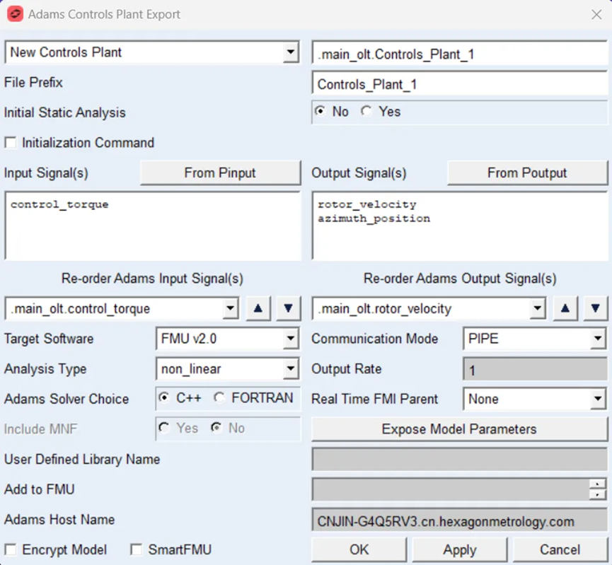

然后,利用Adams/Controls中的FMI功能将模型导出为相应的FMU模型。当然,我们对FMI协议的类型需要明确一下,Cosim和ModelExchange并且二者还会根据实际应用划分为Master和Slave等模式。我们这里以Adams的角度看,展示的是Cosim中的Slave的模型,因此,通过Adams将模型导出为FMU后,再将其导入Matlab中,在后者环境中提交仿真。另外,在生成FMU时,Adams支持FMI1.0和2.0两个版本,两者对编译环境的依赖有所区别,为了方便,这里使用了FMI2.0版本生成FMU。具体生成FMU如下所示:
Adams与Matlab通过FMI联合仿真的图6

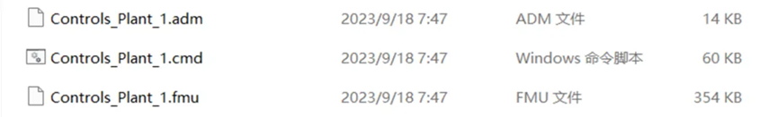

上图中生成的Controls plant名称、前缀等保持默认不变,将输入输出信号进行选择,将Target Software进行选择FMU v2.0,其它保持不变。这里需要说明的是,在本对话框最下端有SmartFMU的选择项,这个功能是近期MSC软件所推出的一组功能,主要涉及Adams/Easy5/Elements三个产品在FMI方面的应用,可以只生成一次FMU,用户可以方便地对模型参数进行修改等,是一项非常实用的功能。生成的文件如下:

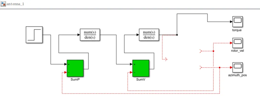

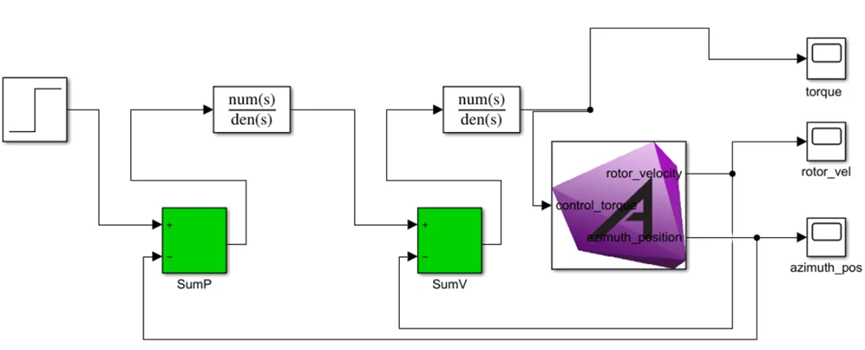

在Matlab中,首先打开控制模型antenna.mdl,之后将其中的橙色框删除,此时为控制模型的初始状态。然后,在Simulink库中找到FMU的功能元件,拖拽到Simulink控制模型中,最后,将所需的FMU模型通过路径进行指定和选择,并将输入输出信号进行关联。完成后的状态如下所示:
Adams与Matlab通过FMI联合仿真的图8

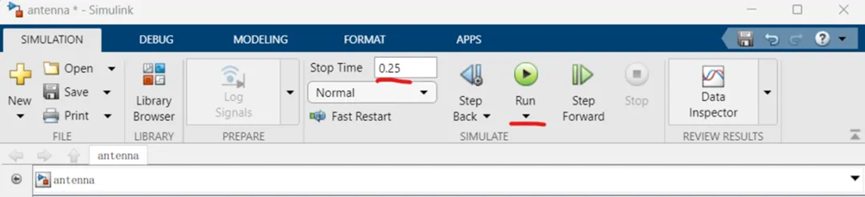

本次仿真以Matlab为主进行任务提交,因此,需要借助Matlab环境完成,可以对其求解器参数进行设置,然后点击Run进行任务提交。

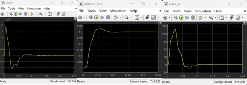

仿真完成后其输入输出的时域曲线可以通过双击Scope进行展现,具体如下所示:
Adams与Matlab通过FMI联合仿真的图10
上图中分别对应控制扭矩、角位移和角速度随时间的历程。

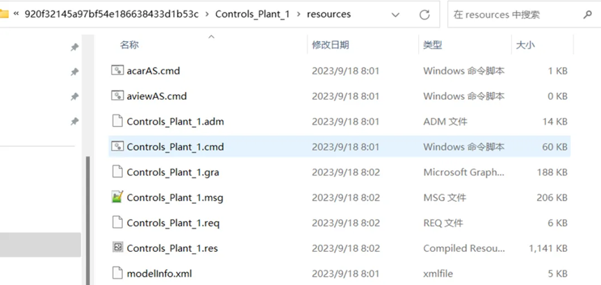

由于不同软件的设置不同,联合仿真结果存放的位置也是不同的,甚至有些软件基于FMI联合仿真后,其联合仿真的结果仅在联合仿真过程中存在临时文件中,一旦仿真终止,其结果也会删除。对于Adams与Matlab通过FMI的联合仿真,其结果存在于联合仿真的工作路径之下,会新形成一个文件夹slprj,然后在其中找对应FMU名称的文件夹,一直深入到resources文件中可以看到对应的结果文件,如下所示:

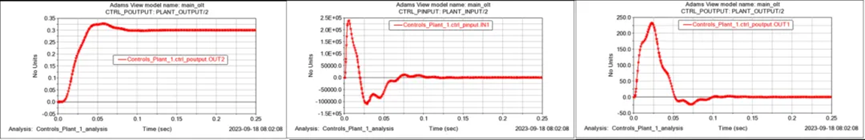

在Adams后处理中,可以看到如下结果,分别为角位移、扭矩和角速度等。
