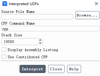

有些同学为了方便省事,想直接用解释型UDF,这样就不用配置环境变量了。解释型的UDF与编译型UDF在UDF的编写上没有任何不同,只是将UDF加载到Fluent中的方式有所不同。
四十九、Fluent UDF编译正确的流程的图1
解释型的UDF:运算速度慢、不需要C语言编译器、只能使用预定义的宏、只能使用C语言书写
四十九、Fluent UDF编译正确的流程的图2
对于简单的UDF,可以使用解释型的UDF。但是当你的UDF涉及到比较高级的宏,解释型UDF是识别不了的,比如BOUNDARY_FACE_GEOMETRY、PRINCIPAL_FACE_P、Error等

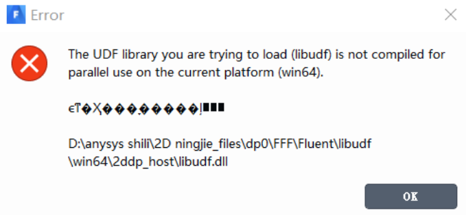

什么样的信息算是error?:我们先假设UDF一定没问题,如果Source Files选择了这个UDF,点击Build后,控制台界面会生成一堆乱码信息,直接点击load,如果弹出下图,那大概率就是环境变量没有配置成功。
这种方法判断的前提是UDF没有任何问题。
