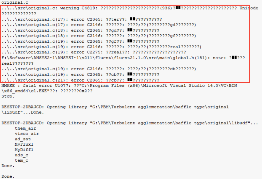

将UDF编译Build之后,先不要点击load,此时会出现如下图一堆乱码信息,我们需要从中找到有用的信息。如图出现了下图框出的部分
五十、UDF常见错误及报错信息的图3
上图中有warning行,当出现了warning行,不必理会,UDF可以正常进行计算
.....\.....\src\original.c: warning C4819: ??????????????????
但是当出现了error行,则说明UDF代码出现了问题。下面的报错信息c(17)表明UDF的第17行代码出现了问题,可针对此行进行修改。
....\....\src\original.c (17): error C2065: ??ter??:???????????
注:
1. 有时候报错信息会很多,很多行都有问题。但是可能只修改一行代码,错误完全消失。比如忘记声明变量i,但是下面很多行都使用到了此变量,报错信息就会很多。只要声明了这个变量,错误信息都会消失。
2. 常见的代码错误:
忘记写分号;
使用全角符号()和;
没有声明变量
多了或者缺少{  }

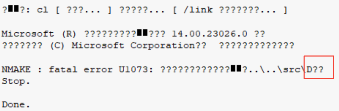

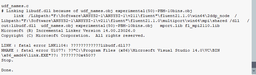

3) 常见错误3:UDF命名出错
UDF命名是有要求的,不能出现中文字符这一点大家都知道。
同时UDF的文件名中不能出现空格,这一点很容易被大家忽视。只要文件名中包含空格或者全角符号,那点击build之后,就会出现下面的报错信息。
五十、UDF常见错误及报错信息的图5
此时报错信息不会出现多少行代码(类似c(17))出现问题,因此难以排查。报错信息的最后一个\后就是UDF的文件名,表示UDF 命名有问题。

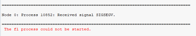

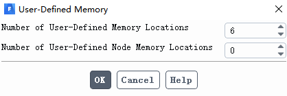

2.4 常见错误4:UDM未开启或数量不够
当UDF中使用用户自定义变量UDM时,必须开启UDM,并且设置足够多的数量,否则UDF会出错。
这种情况下UDF编译build通过,load也没问题。
但是只要一点击Calculate就立马报错。这时会出现下图的报错信息,Received signal SIGSEGV
五十、UDF常见错误及报错信息的图6
SIGSEGV:SIG是信号名的通用前缀, SEGV是segmentation violation存储器区段错误。这里就是指UDF中的UDM没有分配内存导致的错误。
只需要打开UDM,或者把UDM的数量调多就行,多了可以,但少了不行。

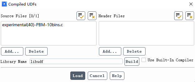

正是由于上面的原因,又会引出一个UDF常见的问题。正常情况下,udf会被一个cas所使用,但如果两个cas想同时使用一个udf,在cas1已经使用此UDF进行计算的情况下,cas2如果仍然选择这个UDF,点击build之后,可能出现如下图的报错:
五十、UDF常见错误及报错信息的图10
错误的原因:cas1已经生成了libudf,并且已经将这个libudf加载进fluent中了,也就是说libudf已经被cas1占用了。此时cas2想再生成libudf,应该要覆盖掉之前的libudf文件夹,但由于libudf被占用,因此无法覆盖,也就无法生成。
也就是说,这种错误和udf无关,同一个文件夹下两个完全不同的udf被两个cas调用,如果这两个cas编译udf时生成的文件夹名称相同,仍然会报上图的错误。
解决办法:解决办法很简单,两个cas的Library Name取不同的名称即可消除此错误。

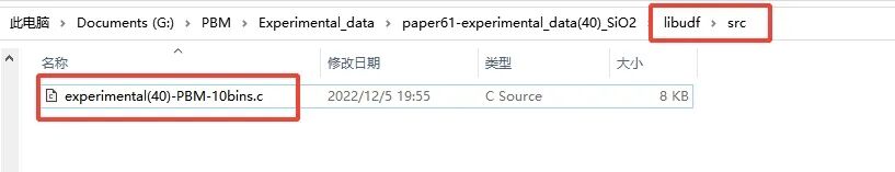

2.7 常见错误7:libudf未正常更新
这种错误偶尔才会出现。
正常情况下,当UDF更改之后,需要重新对其编译,如果不编译,那还是使用原来的UDF进行计算。
但是在有些情况下,重新编译UDF可能会不成功,但是控制台不会出现进行报错信息,计算也能够正常进行。
怎么知道UDF是否正常更新呢?一方面如果计算残差和原来一模一样,没有突变,那可能就有问题。
另一方面,查看libudf文件夹下的src文件夹,里面是fluent真正加载的UDF文件,打开这个文件,看看是否和新的UDF是否相同。
五十、UDF常见错误及报错信息的图11

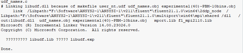

3 UDF正常编译信息
什么样的信息说明build没有问题??
首先build加载时间比较长,其次文本控制台没有任何error的信息。可能会出现很多???或者乱码,只要没有error就行。比如下图,尽管出现乱码,但是没有error,说明编译正常。
五十、UDF常见错误及报错信息的图12

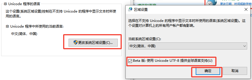

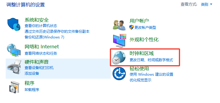

4 UDF乱码正常显示
在windows平台下,UDF编译之后控制台信息是乱码的。可通过对电脑进行设置,使其正常显示。
打开控制面板
五十、UDF常见错误及报错信息的图13
点进去时钟和区域--管理---更改系统区域设置
五十、UDF常见错误及报错信息的图14
勾选Beta版,点击确定,然后重启电脑,此时fluent编译UDF就不会出现乱码了。但是UDF的一些中文注释,可能会变成乱码。
