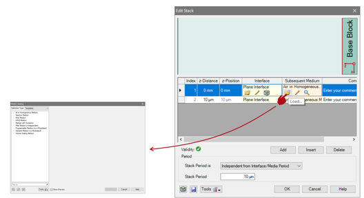

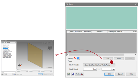

1. 堆栈编辑器
 在堆栈编辑器中,可以从库中增加和插入界面和介质。
 为了以特殊材料定义光栅,必须添加两个平面界面作为边界。
二维周期光栅结构的配置的图4
 两个平面界面间的介质可以使均匀的,也可以是调制的。
 通过使用后者,可以非常有效地描述复杂的光栅结构,如柱状光栅。、
二维周期光栅结构的配置的图5

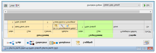

可以在光学设置编辑器中更改此材料。
二维周期光栅结构的配置的图8

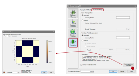

 Advanced Settings选项卡提供关于结构分解的信息。
 层分解和过渡点分解设置可用于调整结构的离散性。默认设置适用于几乎所有光栅结构。
二维周期光栅结构的配置的图14
 此外,还提供了关于层数和转换点的信息。

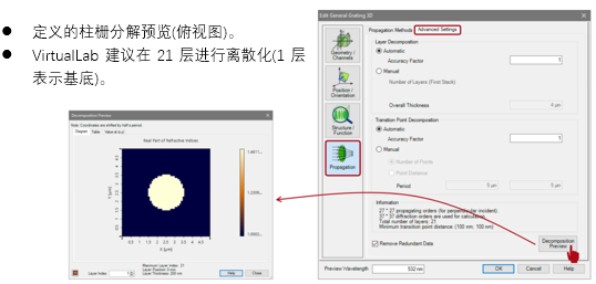

 分解预览按钮提供了用于FMM计算的结构数据的描述。折射率用色标表示。
 定义的柱栅分解预览(俯视图)。
 •VirtualLab建议将其离散化为2层(1层表示基底)。
二维周期光栅结构的配置的图15

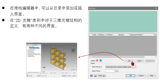

1. 堆栈编辑器
二维周期光栅结构的配置的图16

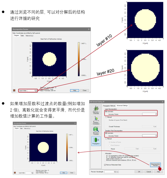

二维周期光栅结构的配置的图24
