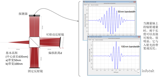

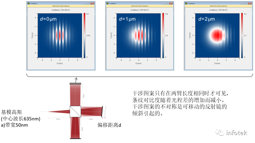

众所周知,在干涉仪中,条纹对比度可能取决于光源的相干性。例如,在配有一定带宽源的迈克尔逊干涉仪中,干涉条纹对比度随着两臂之间的光程差的增加而减小。通过测量可移动反射镜在不同位置的干涉图对比度,可以得出光源的相干长度。典型的傅立叶变换光谱学通常是基于这类光学装置。

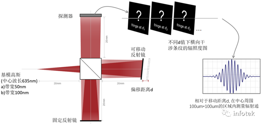

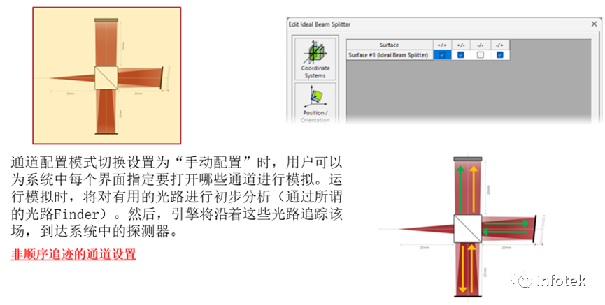

非序列追迹
VirtualLab:利用迈克尔逊干涉仪和傅里叶变换光谱进行相干测量的图3

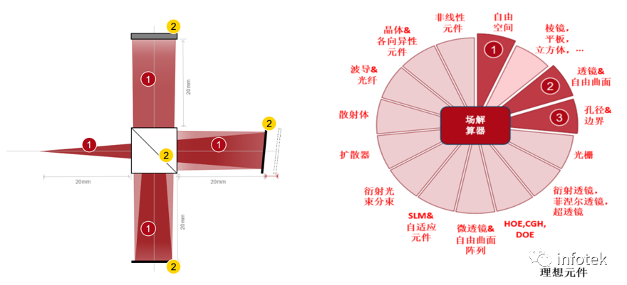

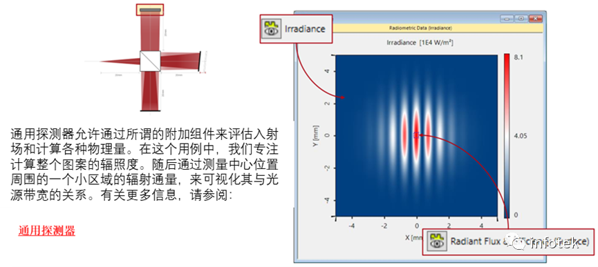

探测器附加组件
VirtualLab:利用迈克尔逊干涉仪和傅里叶变换光谱进行相干测量的图4

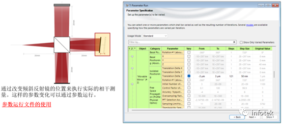

参数运行

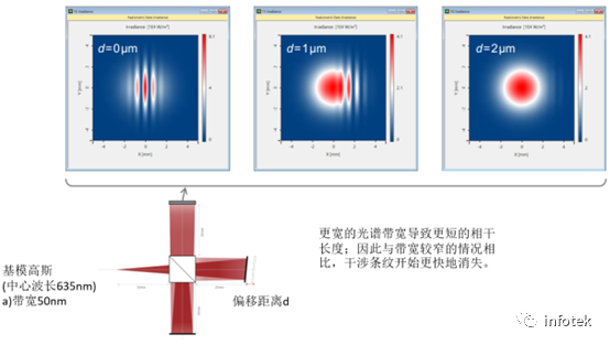

横向干涉条纹–50 nm带宽
VirtualLab:利用迈克尔逊干涉仪和傅里叶变换光谱进行相干测量的图8
横向干涉条纹–100 nm带宽
VirtualLab:利用迈克尔逊干涉仪和傅里叶变换光谱进行相干测量的图9
轴上点的辐射通量测量
VirtualLab:利用迈克尔逊干涉仪和傅里叶变换光谱进行相干测量的图10
