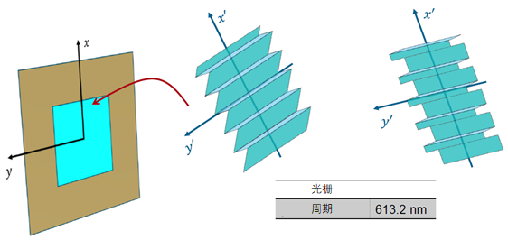

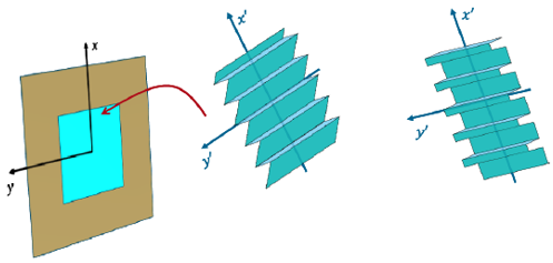

通过设置光栅和界面的坐标系的关系,可以定义界面上的光栅方向。
─蓝色坐标系代表光栅坐标系,黑色坐标系代表界面坐标系。
─通过设置指向(关于z轴旋转)(Orientation (Rotation about z-Axis))和关于y轴旋转180(Rotation about y-Axis by 180),在界面坐标系中,光栅坐标系进行了旋转。

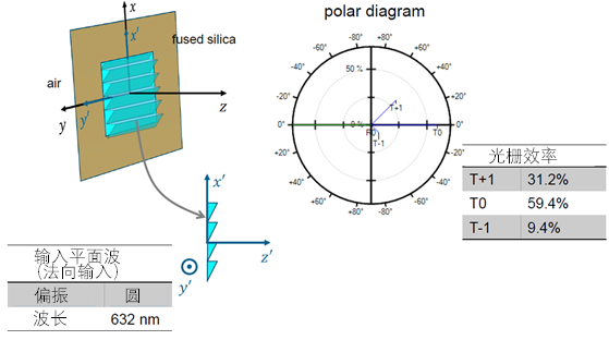

关于z轴旋转的图示
光栅区中的光栅方向的图4

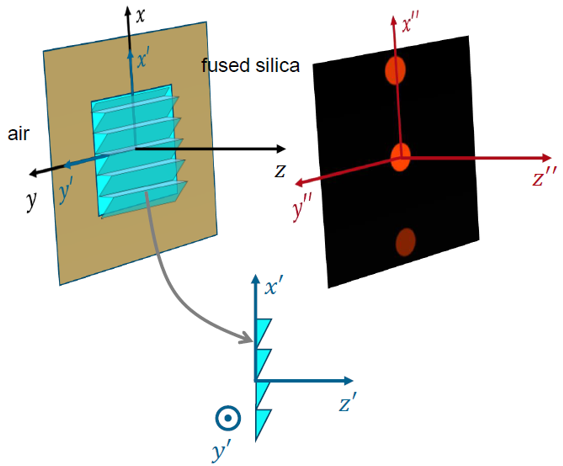

使用锯齿光栅说明指向(关于z轴旋转)(Orientation (Rotation about z-Axis))。
光栅关于y轴是非对称的,所以+1st和-1st阶的衍射效率并不是对称的。所以,我们可以很容易地从检测到的衍射阶数看到光栅旋转引起的效果。

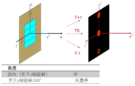

指向(关于z轴旋转):0°
光栅区中的光栅方向的图5
注意:默认坐标系的所有基本矢量(x,y,z矢量)完全相同。

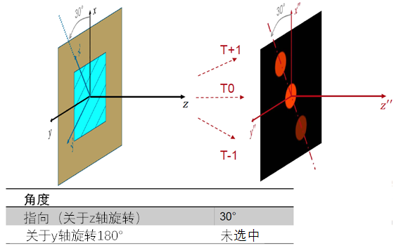

指向(关于z轴旋转): 30°
光栅区中的光栅方向的图6
注意:方向角度的定义为:
─关于界面坐标轴。
─逆时针方向。

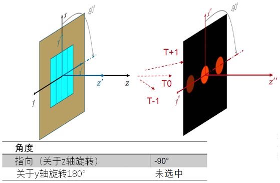

指向(关于z轴旋转): -90°
光栅区中的光栅方向的图7
注意:方向角度非常灵活,可以根据用户偏好定义为从-360到360任意值。

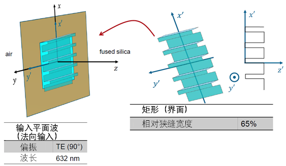

关于y轴旋转180°示例
光栅区中的光栅方向的图8

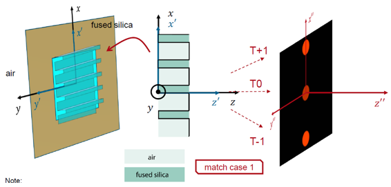

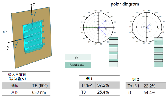

使用矩形光栅界面(注意光栅堆栈也可以放在界面上)说明关于y轴旋转180(Rotation about y-Axis by 180)。当相对狭缝占宽不是50%,界面两侧介质固定时,旋转前和旋转后给出了两种不同的光栅堆栈,这导致了衍射效率的不同分布。
关于y轴旋转180°(未选中)
光栅区中的光栅方向的图9
注意:
默认时,为了保持光栅坐标系和界面坐标系的重叠,光栅添加到光学界面的右侧(z轴和z‘轴相同)。
坐标系定义与光栅工具箱中稍有不同,因为在光栅工具箱中:
─如果光栅界面加在衬底的第一层界面,其z轴和x轴与平面界面的方向完全相反。
─如果光栅界面加在衬底的第二层界面,坐标系完全相同,但与此处相比(假设衬底是二氧化硅)第二个界面前后的材料相反。

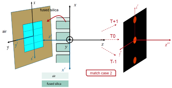

关于y轴旋转180(选中)
光栅区中的光栅方向的图10
注意:
矩形光栅界面关于光学界面的y轴旋转180,所以看到光栅接口两侧的材料都切换了,所以光栅堆栈变成了例2.
例1和例2的附加信息
