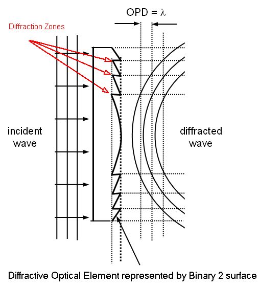

通常来讲,Binary2 面型模拟衍射光学元件的环形衍射区 ( Diffraction Zones) 的尺寸与该区域到表面顶点的径向距离有关,如下图所示。OpticStudio 可以自动计算每个环形衍射区的径向坐标使相邻区域的相位差为 2π。

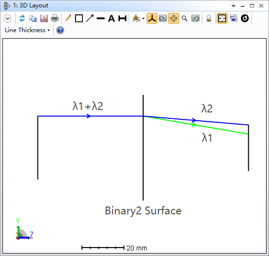

Binary2 面型在固定径向坐标处所引入的附加相位与波长无关。与波长相关的光程由下式给出:
下图布局图所示为 Binary2 的色差:

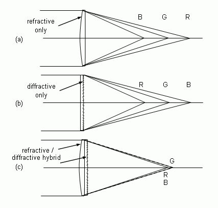

Binary2 消色差单透镜
Binary2 面型经常用来矫正色差。在一个简单的单透镜中,长波长光的焦距相比短波长的光更长,如下图(a)。此时我们可以使用一个旋转对称的衍射光学元件,例如 Binary2 面型,如下图(b),来减小轴向色差,如下图(c):

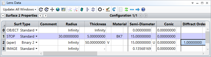

  • 在透镜编辑器中设置如下参数(将 Binary2 的厚度设为变量):

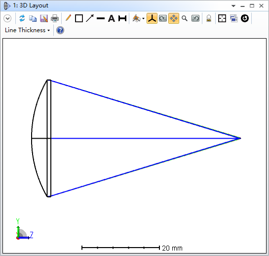

在布局图中我们会看到:

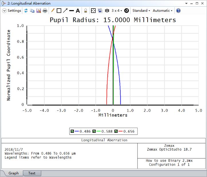

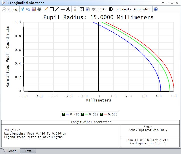

我们可以查看轴向像差 ( Longitudinal aberration ) 图表来直观的观察轴向色差,该工具位于分析 ( Analysis ) 选项卡 > 像差 ( Aberration ) 工具栏中,当前初始结构的轴向色差如下图所示:

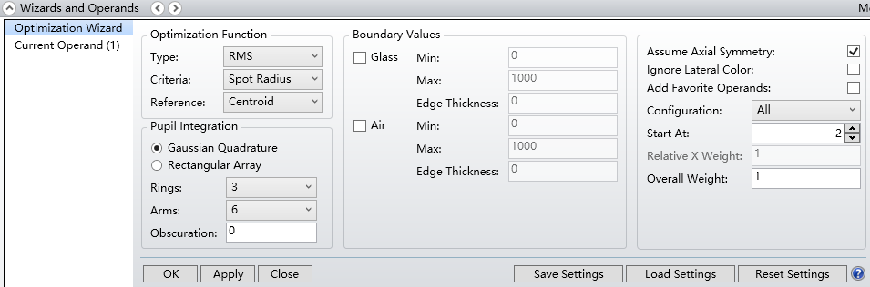

在评价函数编辑器中以均方根光斑半径 ( RMS Spot Size ) 为标准,设置默认评价函数进行优化:
将焦点优化至最小,此时 Binary2 面的厚度约为51.608mm 左右,此时的轴向色差如下图所示:

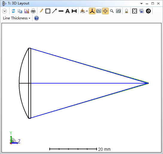

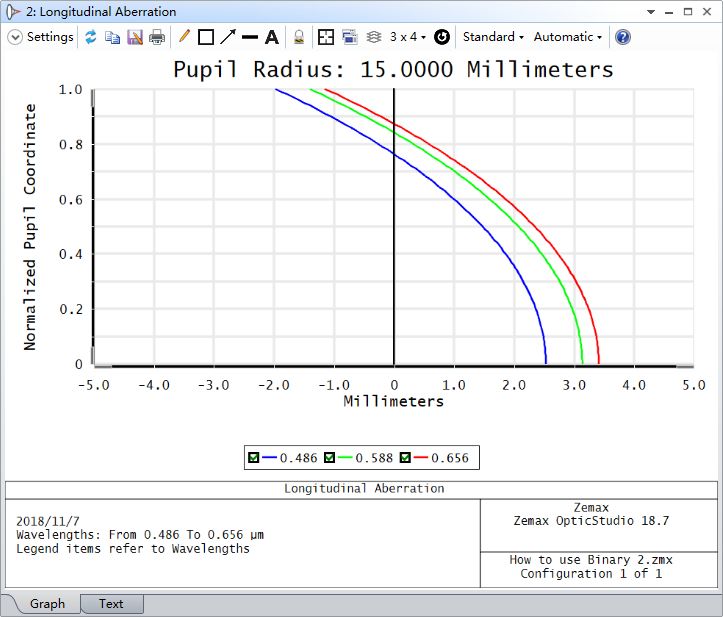

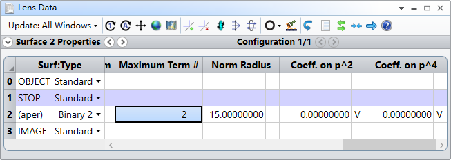

可以看到系统的色差并没有变化,让我们在 Binary2 面上加入一些衍射光焦度对轴向色差进行控制。在透镜数据编辑器里 Binary2 面型的附加数据中设置衍射相位系数的最大项数 (Maximum Term) 为2,并设置 ρ^2 项和 ρ^4项系数为变量,如下图所示:
重新优化系统,我们可以看到系统的轴向色差相比之前变小了很多,其轴向像差图和布局图如下所示:

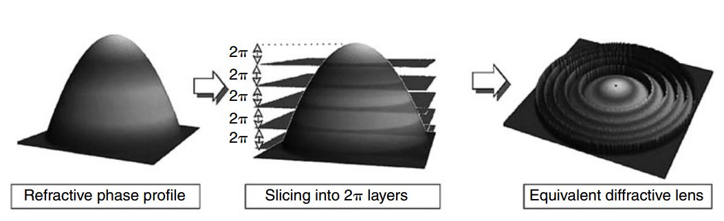

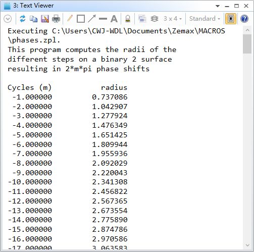

现在我们得到了消色差的 Binary2 面的附加相位系数和相位分布,为了实现二元面的加工,我们还需要计算每个 2π*m 衍射区域的径向坐标。每个相邻衍射区域的相位差都是准确的+2π或-2π,如下图所示:

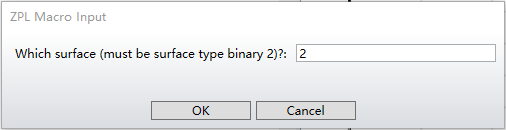

此时我们可以运行 OpticStudio 内置的宏程序“ Phases.ZPL ”来计算该相位分布,该宏程序可在编程 (Programming) 选项卡 > 编辑/执行 (Edit/Run) 中调用,其计算结果如下所示:
最终,宏程序计算出一共需要246个环形衍射区,最后一个环形区距离表面顶点的径向距离约为14.94mm。
