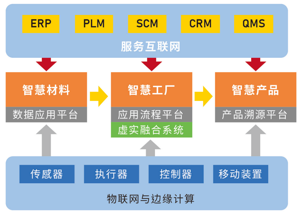

工业大数据的价值,体现物联网与服互联网融合
工业4.0借助在生产制造各环节的数据,应用资讯技术实现工厂的「人机料法环测」之间的联结;透过标准化及可视化的管理思维,将生产及管理资讯的全面融合,通过智慧设计、智慧制造建构形成的智慧工厂。在这边所谈的智慧化是在连结与控制(link & control)的基础上,由物联网的传感器大量采集生产资讯,将资讯透由网路汇集到云端运算中心,资讯管理系统进行大数据分析、挖掘、从而制定出正确决策。进而提升生产的灵活性及资源的利用率,使客户与企业伙伴之间的紧密关联度更加密切,提升工业生产的商业价值。
这几年,随着互联网、物联网、云计算等资讯、通信技术发展的突飞猛进,资料量的快速增加也成了许多行业必须共同面对的艰难与挑战,并且带来宝贵发展机会。制造技术的进步和现代化管理理念的普及,制造业的发展会越来越依赖资讯技术,是没有一刻可以停止。
直到今天,制造业的价值链、供应链、制造业产品的生命周期,都涉及到非常多的资讯。同时制造企业的资料也呈现出爆炸性增长,随着智慧制造的应用推广,越来越多的制造企业开始重视工业大数据的价值,围绕产品创新研发、生产线监测与预警、设备故障诊断与维护、供应链优化管理、品质监测预测等方面开展应用。
工业大数据所记录的资讯非常多元,从产品、设备、生产、管理到服务的形成过程,每一个段落与资讯都值得去深度挖掘,充满商业机会与发展乐趣。

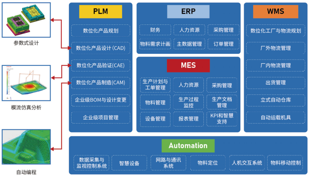

在1980年有了个人电脑开始,就是所谓的第三次工业革命──资讯化时代。电脑逐渐在行业普及,运用于管理企业的财务、文件作业软体一一应运而生。经过了三十多年,成就了各种行业解决方案的系统,其中包含了【管理企业资源的ERP】、【管理物料仓储的WMS】、【管理工单执行的MES】、【管理项目、设计及编程的PLM】、【管理设备自动化的AMS】等五大系统,这些系统至今已经普及至大多数的模具与成型工厂,但通常它们在企业中运行是各自独立运作,没有关联。我们称之为「信息孤岛」。
互联互通,这是模具与成型企业在迈向T零量产数据传递的神经网路,「信息孤岛」是必须去攻克的第一道课题,如图1、图2。
工业大数据的价值,体现物联网与服互联网融合的图2
 图2:PLM-ERP-WMS-MES-AMS 五大系统互联互通矩阵图

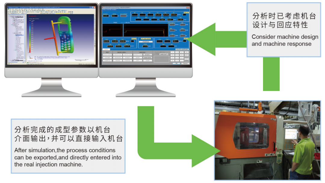

模流分析进一步结合工业4.0之虚实整合技术,提供精准之未卜先知能力。除了射出机本身功能,还整合了光学级超高精度模具,可耐高压高温的先进压力,以及温度感测器,经过优化设计后,几乎可以零模温差进行模温控制,最重要的是,能与Moldex3D®模拟系统全盘整合,如图3。
工业大数据的价值,体现物联网与服互联网融合的图3
图3:模具成型之工业 4.0 之虚实整合技术
智慧设计与制造环境之整合─iSLM (intelligent simulationlife-cycle management)系统技术,可以将材料数据、机台控制参数、模具设计,与模拟分析结果结合,在射出前就精确计算出射压与温度变化,预估收缩翘曲率,达到对产品品质未卜先知的境界,并能将实射结果反馈回软体,进行修正计算,提高模拟精度。经过这样的整合,更可将模拟优化后的成型条件回馈射出机。智慧设计与制造的虚实整合技术,从产品与模具设计开始,在数据上做到虚实物件(软体与硬件)的完全整合,让制造业有了高精度预测工程的协助下,迈向未来工业4.0新的阶段。
这项技术不仅提升我们在成型品的品质与数据准确性,其资料可以用来作为改善射出成型机、模温机或其周边设备的性能。配合机械性能实验测试,这些由生产现场所获取的大量数据,更可以作为材料研发与配方调整之用,为产品材料之应用发展,创造出无限的空间。
