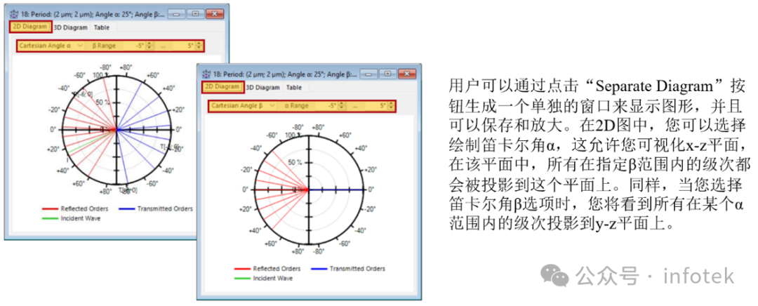

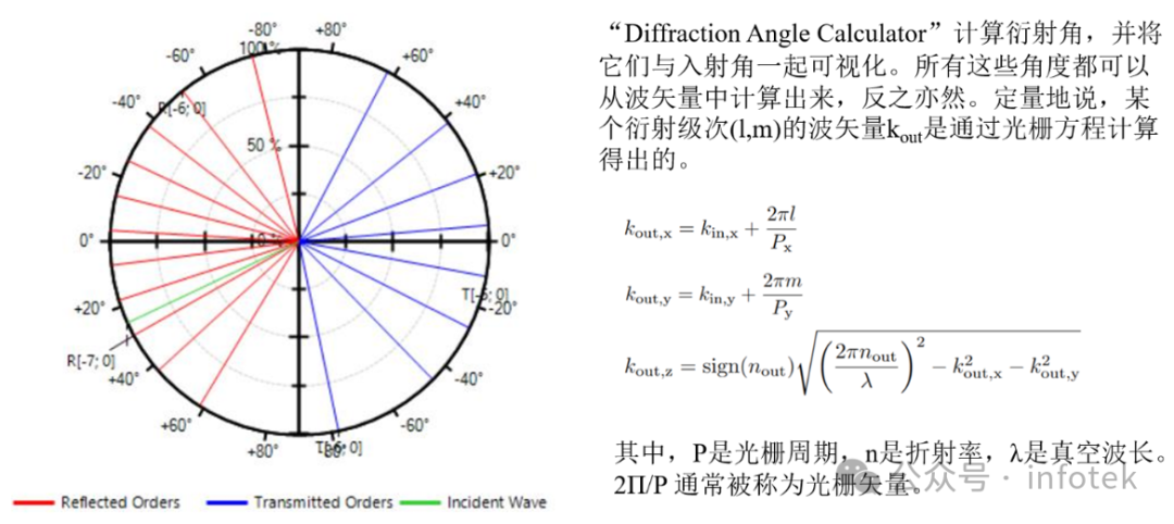

衍射光栅的定义特征是其结构的周期性,根据傅里叶理论预测,这种周期性会导致入射光在透射和反射中被分成一组离散的级次。这些传播级次的数量,以及每个级次的偏转角度,取决于辐射的波长、光栅前后介质的折射率、结构的周期和入射角。这种依赖关系在数学上被编码在光栅方程中。在这个使用案例中,我们介绍了VirtualLab Fusion的衍射角计算器,这是一种用于涉及光栅方程计算的便捷工具。

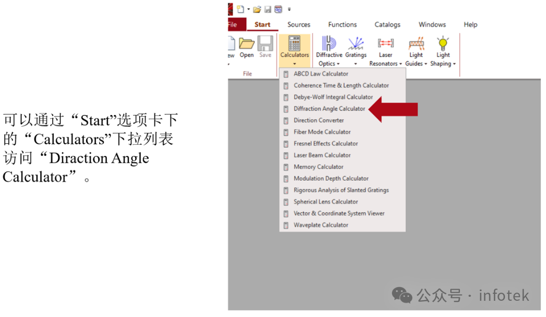

打开衍射角计算器
VirtualLab Fusion应用:衍射角计算器的图2

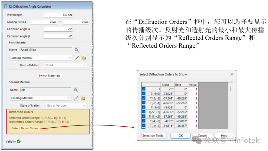

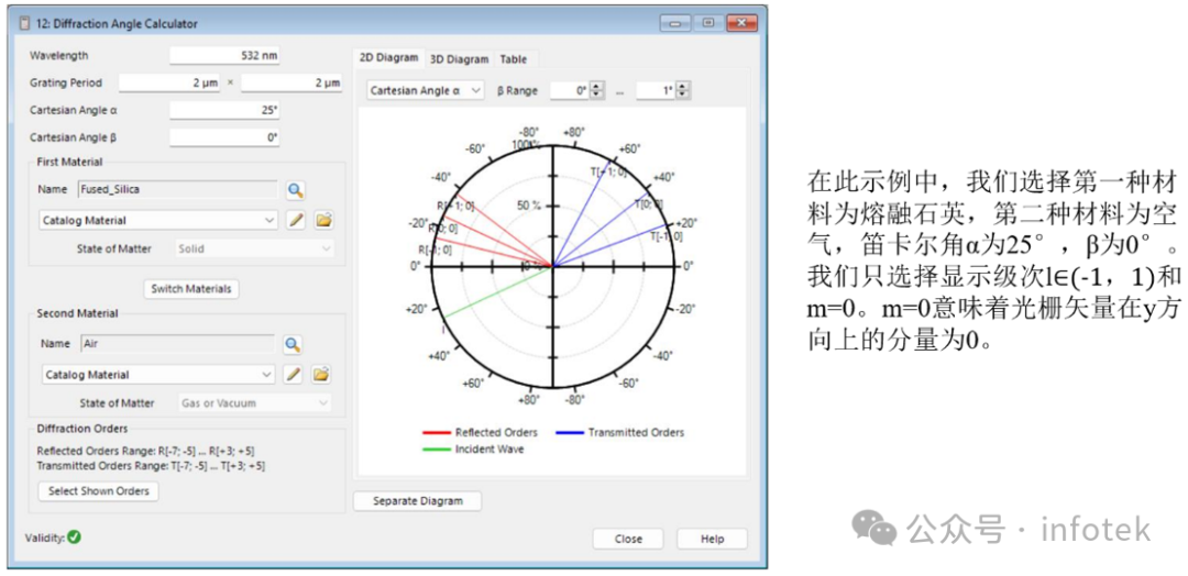

设置输入参数
VirtualLab Fusion应用:衍射角计算器的图3
选择要显示的衍射级次

光栅方程

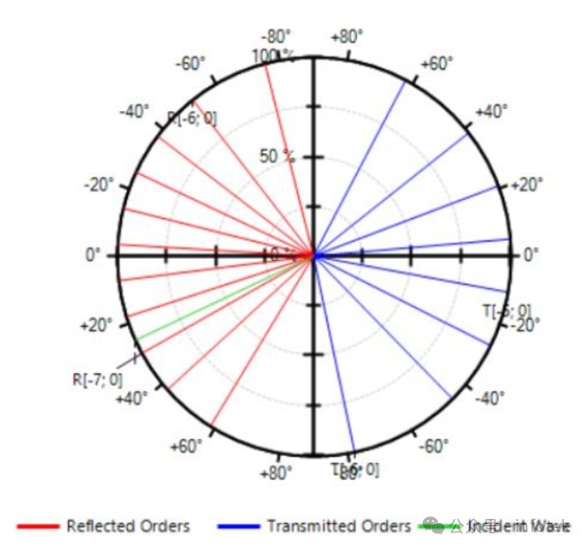

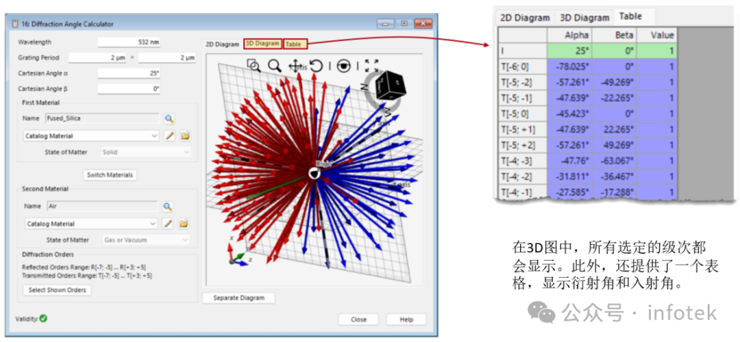

衍射级次图
VirtualLab Fusion应用:衍射角计算器的图6
衍射级次图

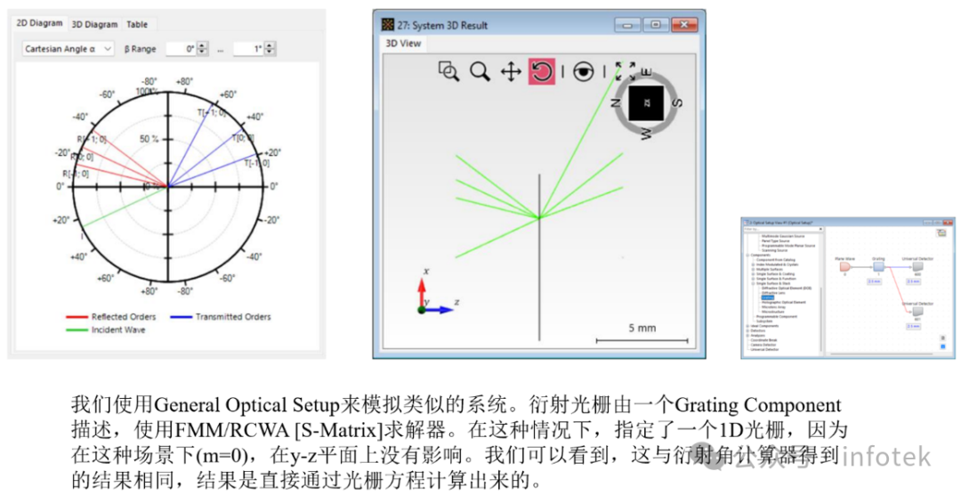

在一般光学设置中的示例

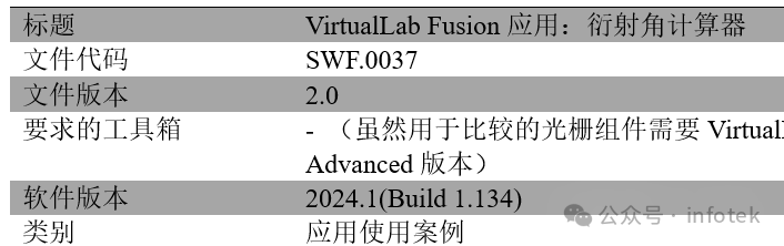

文件信息
VirtualLab Fusion应用:衍射角计算器的图10
