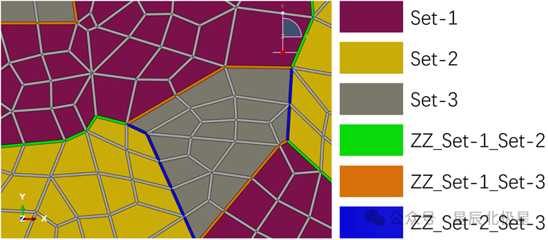

【不同集合间Cohesive单元】
可以将不同实体单元集合之间的Cohesive单元进行分组,如下图中三个实体单元集合Set-1,Set-2和Set-3;会自动创建ZZ_Set-1_Set-2集合,包含实体单元Set-1和Set-2公共的边界Cohesive单元;ZZ_Set-1_Set-3和ZZ_Set-2_Set-3集合同理。

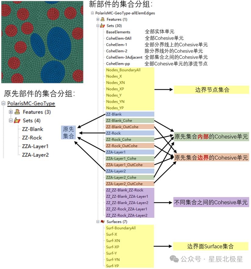

【新部件的Set集合】
新生成的部件会在原来部件的集合基础上,新增很多Set集合和Surface集合,以二维细观骨料部件为例,原先存在4个Set集合,新生成的部件则包含了30个Set集合,以及7个Surface集合,包含了原先的集合,以及新生成Cohesive的集合,以及一些辅助节点和单元集合,这样能方便用户快速的进行材料定义和边界条件施加。
注意1:并非所有情况均能生成这些集合,这里只是给出特殊案例帮助大家了解其含义,如有不清楚,也可以使用ABAQUS菜单Tools->Display Group->Create Display Group工具来查看不同集合的位置。
注意2:不同集合内的单元可能重复或包含相同单元,因此在定义材料属性的时候,尽量避免单元的材料属性重复定义。

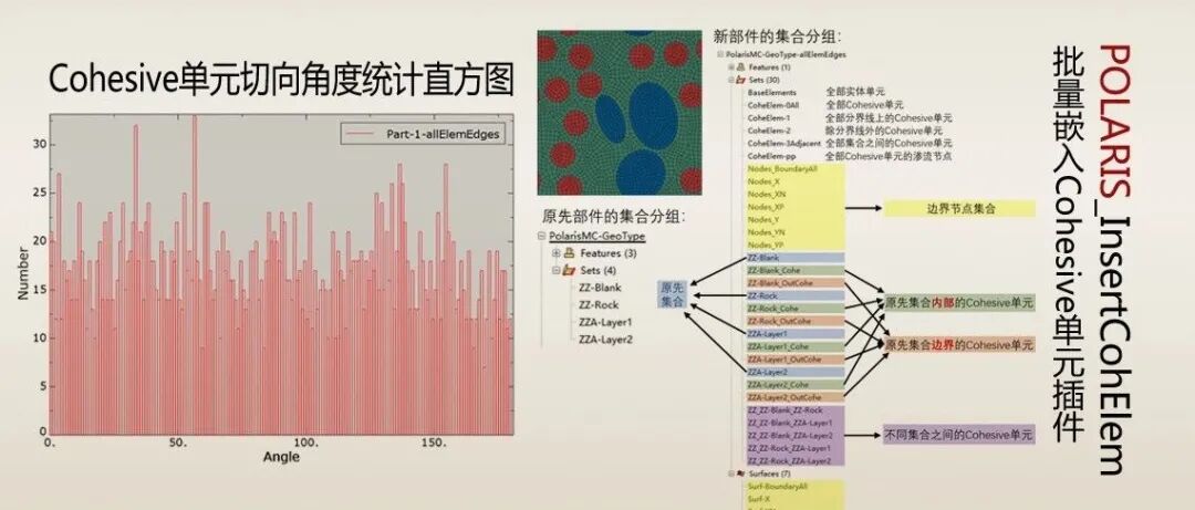

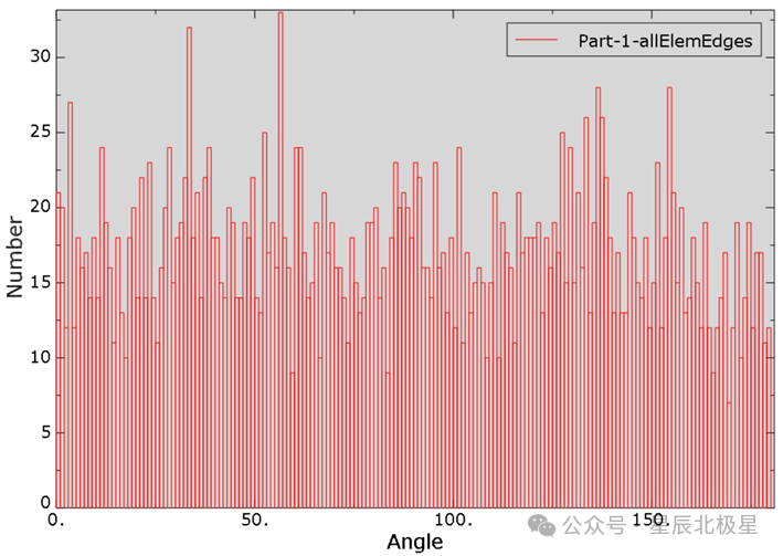

【单元角度直方图】
二维模型嵌入Cohesive单元后,会统计所有Cohesive单元的切向方向角度(0~180°),并生成直方图(直方图位于Result树的XYDatas内)供用户参考,并提示角度直方图在每个角度上的统计均值和标准差,以判断方向的离散型。
POLARIS_InsertCohElem V2024.1【嵌入Cohesive单元】的图4
提示:[Info] Angle Num Mean=47.0 , Std=7.4 , Std/Mean=15.8%
Mean为角度统计数量的均值,Std为标准差,Std/Mean为二者的比值,根据这些数值,可以用于衡量Cohesive单元切向的均匀性,在部分非均质材料分析中,需避免出现不协调的分布形式

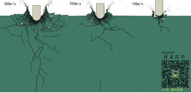

【仿真案例】
压头撞击厚板的仿真模拟:分析不同撞击速度条件下,厚板裂缝扩展形态的差异。ABAQUS GUI操作视频地址:https://www.jishulink.com/college/video/c11760

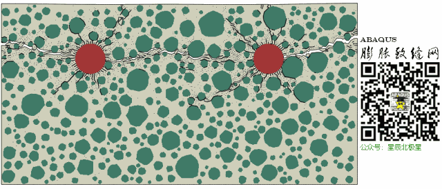

钢筋膨胀致混凝土保护层脱层模拟:采用三种方法进行模拟,其中最后一种方法则是在砂浆中嵌入零厚度Cohesive单元进行模拟,视频地址:https://www.jishulink.com/college/video/c11753
POLARIS_InsertCohElem V2024.1【嵌入Cohesive单元】的图7

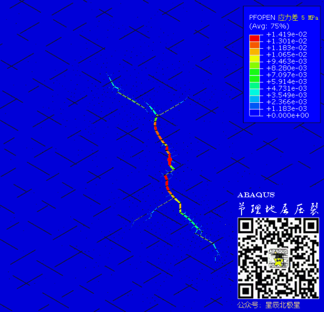

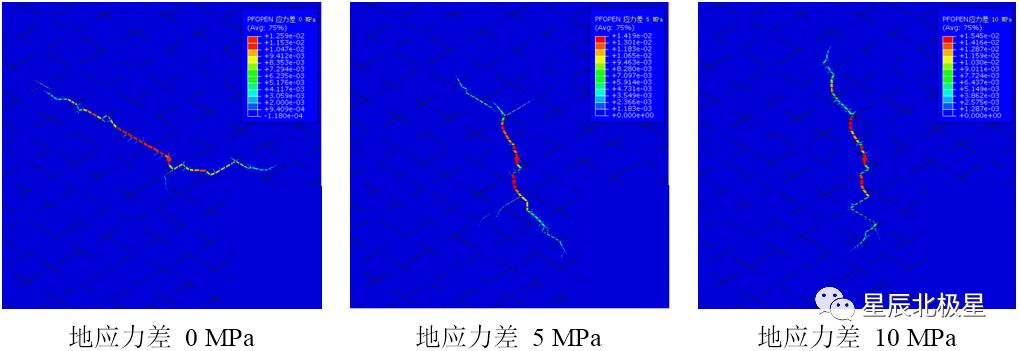

复杂缝网水力压裂模拟对于节理性或裂缝发育地层的压裂模拟,可以结合全局嵌入Cohesive渗流单元,在天然裂缝位置的Cohesive单元,定义强度较弱的材料属性,从而分析天然裂缝对水力裂缝扩展的影响。视频地址:https://www.jishulink.com/college/video/c11970

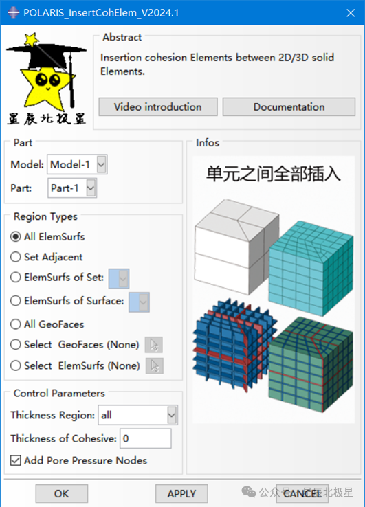

【插件界面】
工具条中单击POLARIS_InsertCohElem V2024.1【嵌入Cohesive单元】的图10 按钮将弹出POLARIS_INSERTCOHELEM界如下:
POLARIS_InsertCohElem V2024.1【嵌入Cohesive单元】的图11
Video Introduction按钮:点击后可以跳转到视频介绍链接,请在联网状态下点击,否则无法观看。
Documentation按钮:点击后,在浏览器中将打开插件的帮助文档。
Part区块:选择需要嵌入的部件(Part)和部件(Part)所在的模型(Model)。
Region Types区块:选择嵌入区域的类型,目前支持六种:
  • All ElemSurfs:所有单元之间均嵌入Cohesive单元;
  • Set Adjacent:所有Set集合的相邻界面处嵌入Cohesive单元;
  • ElemSufs of Set:Set集合内部所有单元面之间嵌入Cohesive单元;
  • ElemSufs of Surface:Surface集合内部所有单元面之间嵌入Cohesive单元;
  • All GeoFaces:所有内部几何面上嵌入Cohesive单元;
  • Select GeoFaces:手动选择几何面,嵌入Cohesive单元;
  • Select ElemSurfs:手动选择单元面,嵌入Cohesive单元。
Control Parameters区块:设置嵌入Cohesive单元的尺寸和网格类型:
1) Thickness Region:设置嵌入Cohesive单元的法向厚度区域,默认为all,即,如果定义了Thickness of Cohesive不为0时,在全部区域嵌入有厚度的Cohesive单元;如果选择自定义集合区域,仅在指定位置内嵌入有厚度Coehsive单元。且只有在Abaqus2016以上版本才能被激活,否则为失效状态。
2) Thickness of Cohesive:设置嵌入Cohesive单元的法向厚度,默认为零,且只有在Abaqus2016以上版本才能被激活,否则为失效状态。
3) Add Pore Pressure Nodes:是否嵌入孔压节点,勾选上后,将嵌入COH*D*P渗流单元,否则嵌入COH*D*无渗流单元

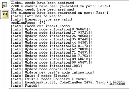

用户选择嵌入的部件、区域类型、控制参数以后点击OK或APPLY可激活嵌入程序,在Abaqus信息提示框中将提示嵌入的进度和嵌入单元的基本情况,如下图所示:

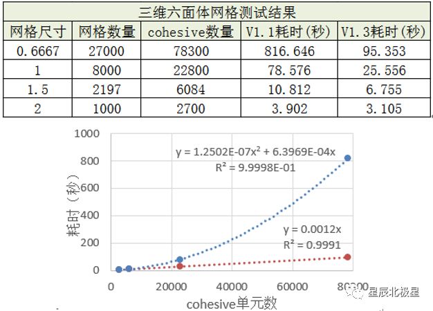

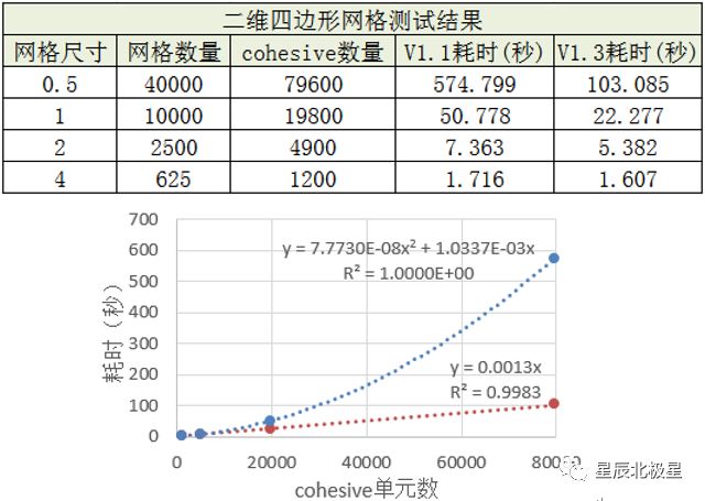

【插件测试】
测试电脑:CPU主频2.5GHz,内存8G 1333MHz
测试模型:三维20*20*20立方体块
POLARIS_InsertCohElem V2024.1【嵌入Cohesive单元】的图13
测试模型:二维100*100正方形
POLARIS_InsertCohElem V2024.1【嵌入Cohesive单元】的图14

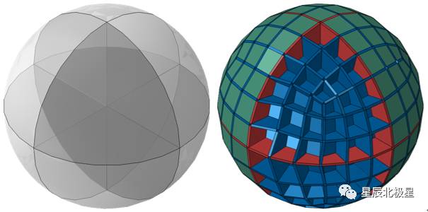

【球体全局嵌入有厚度Cohesive单元】
绿色部分:原有实体单元,创建BaseElements集合
红色部分:几何面位置处的Cohesive单元层,创建CoheElem-1集合
蓝色部分:非几何面位置处的Cohesive单元层,创建CoheElem-2集合
POLARIS_InsertCohElem V2024.1【嵌入Cohesive单元】的图15

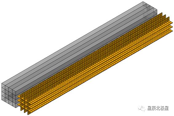

【纤维束嵌入有厚度Cohesive单元】
部件通过刨切产生内部几何面,嵌入方法选择全部几何面的形式进行嵌入,可实现方形纤维之间嵌入cohesive单元层。

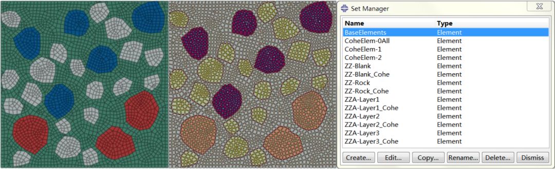

【混凝土细观骨料模型嵌入Cohesive单元】
混凝土细观分析中,经常需要模拟砂浆、骨料以及二者的界面层,砂浆和界面层强度较低,通常需要分析结构承载下的破坏与失效过程,本例中涉及三种不同粒径骨料,每种骨料定义不同材料性质,那么其内部的Cohesive单元也需要单独定义成不同集合;在嵌入Cohesive单元之前,分别定义集合ZZA-Layer1、ZZA-Layer2、ZZA-Layer3;嵌入Cohesive后,ZZA-Layer1内部的单元界面上嵌入的Coehsive单元会建立成集合ZZA-Layer1_Cohe,这样可以实现不同集合内部的Cohesive单元定义不同的材料属性。
