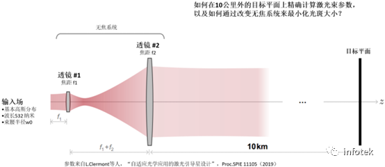

建模任务 #1-简单的无焦系统
VirtualLab:激光引导无焦系统的分析与设计的图2

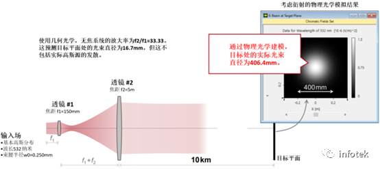

激光无焦系统分析
VirtualLab:激光引导无焦系统的分析与设计的图3

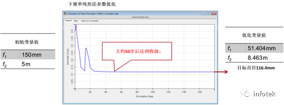

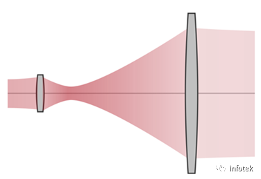

简单无焦系统设计w0 = 0.25 mm(固定)
VirtualLab:激光引导无焦系统的分析与设计的图4

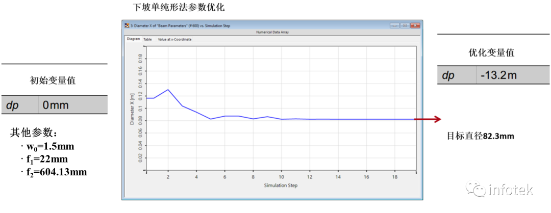

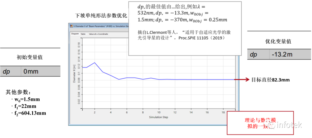

简单无焦系统设计w0 =1.5mm(固定)
VirtualLab:激光引导无焦系统的分析与设计的图5

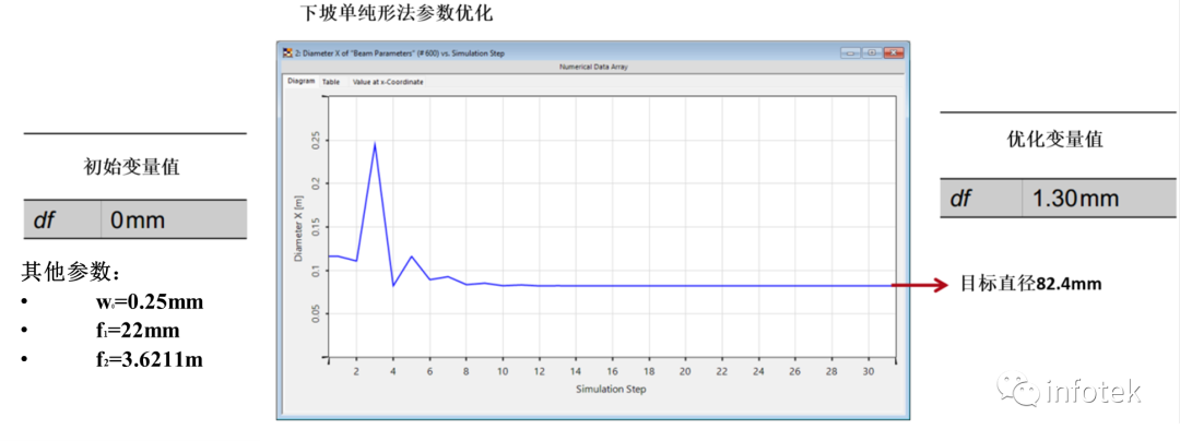

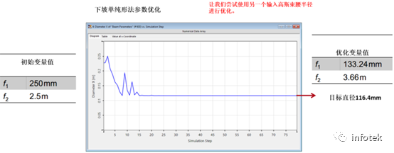

VirtualLab:激光引导无焦系统的分析与设计的图6

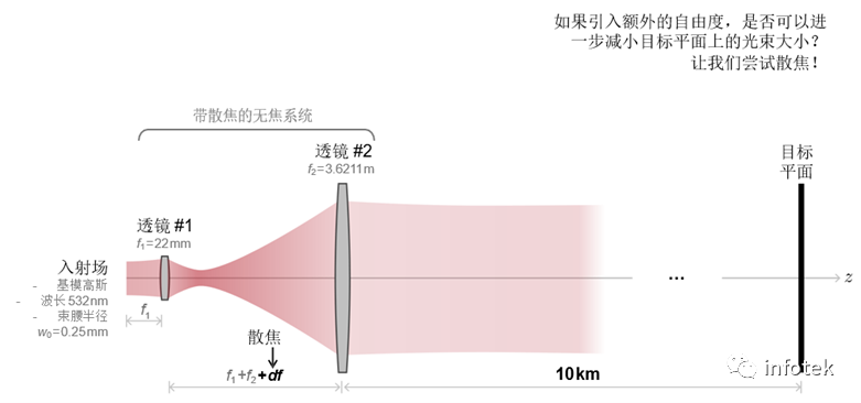

设计任务#2–具有散焦的无焦系统
VirtualLab:激光引导无焦系统的分析与设计的图7

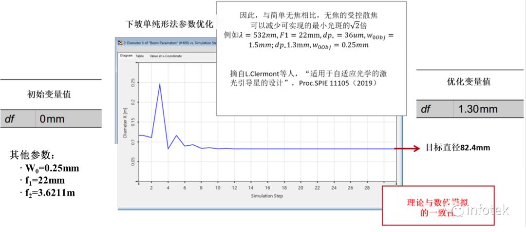

具有散焦的无焦系统设计
VirtualLab:激光引导无焦系统的分析与设计的图8
具有散焦的无焦系统设计

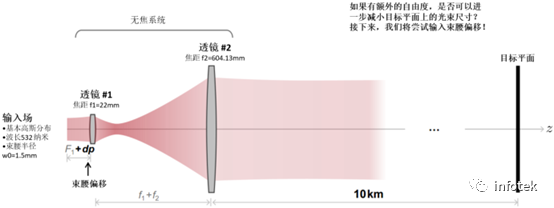

设计任务#3–具有输入光束束腰偏移的无焦系统
VirtualLab:激光引导无焦系统的分析与设计的图10
具有束腰偏移的无焦系统设计
VirtualLab:激光引导无焦系统的分析与设计的图11
具有束腰偏移的无焦系统设计
