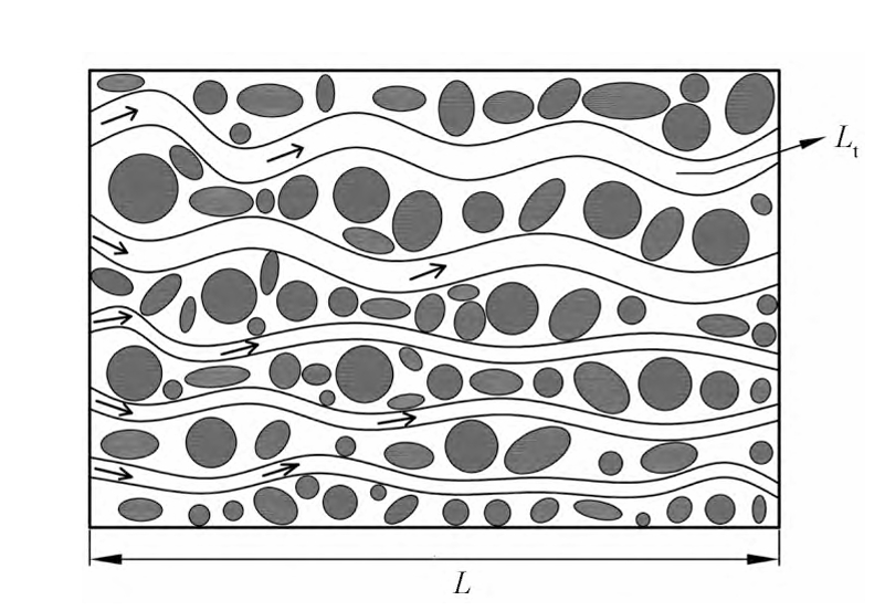

迂曲度
迂曲度是描述流体在多孔介质中流动路径曲折程度的参数,它反映了流体实际流动路径长度与直线距离之间的比率。这个概念在多孔介质的流体动力学研究中非常重要,因为它影响着流体的渗透率、电导率和热导率等物理性质。在实际应用中,如岩土工程和医学领域,迂曲度用于评估浆液在地下或生物组织中的扩散效率,进而影响工程设计和治疗效果。
COMSOL  考虑迂曲度影响的幂律浆液盾构隧道管片注浆模型的图2
浆液在多孔介质中流动示意图

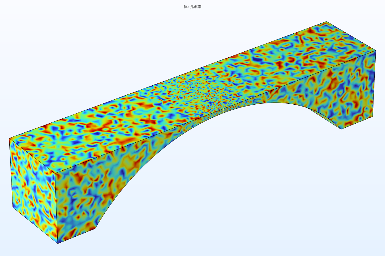

原始土体孔隙率分布图
COMSOL  考虑迂曲度影响的幂律浆液盾构隧道管片注浆模型的图4
被注介质孔隙率的不均匀分布是导致浆液不均匀扩散的主要影响因素。

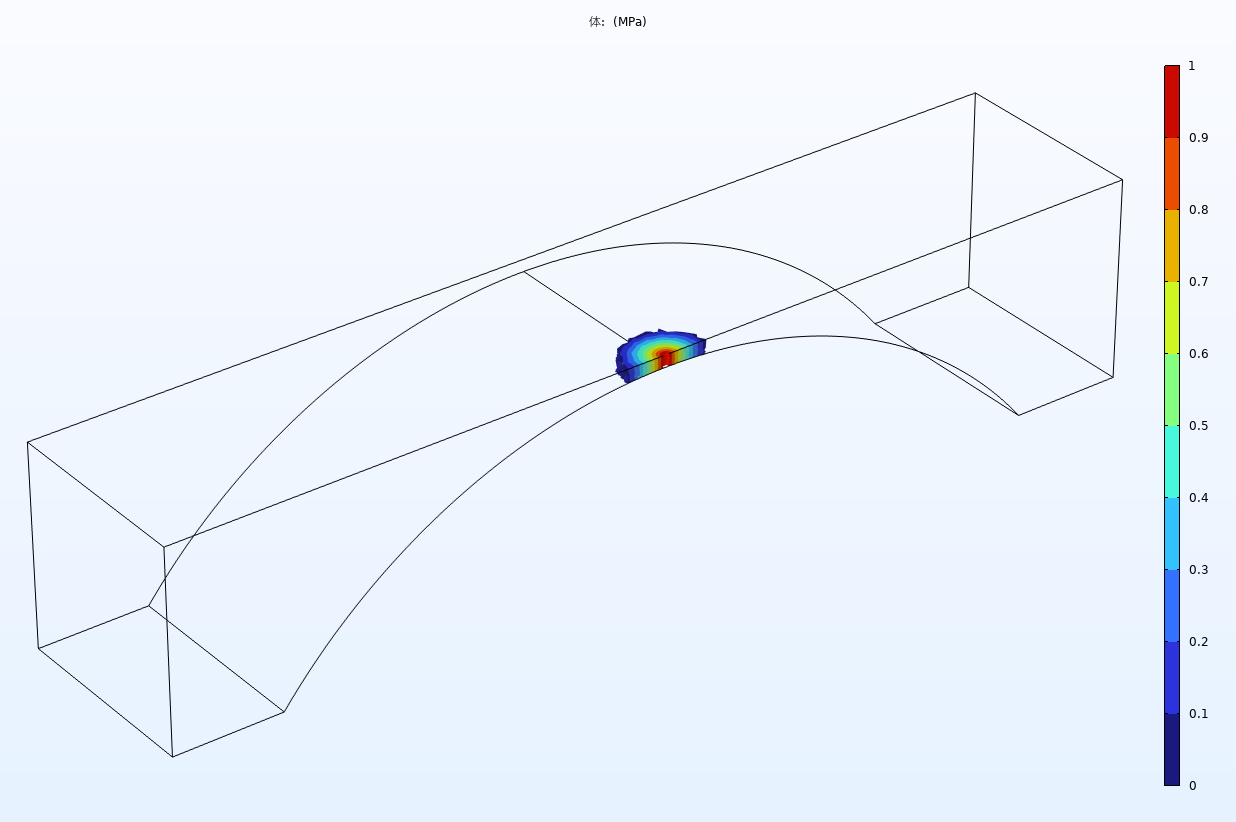

浆液扩散形态
COMSOL  考虑迂曲度影响的幂律浆液盾构隧道管片注浆模型的图5

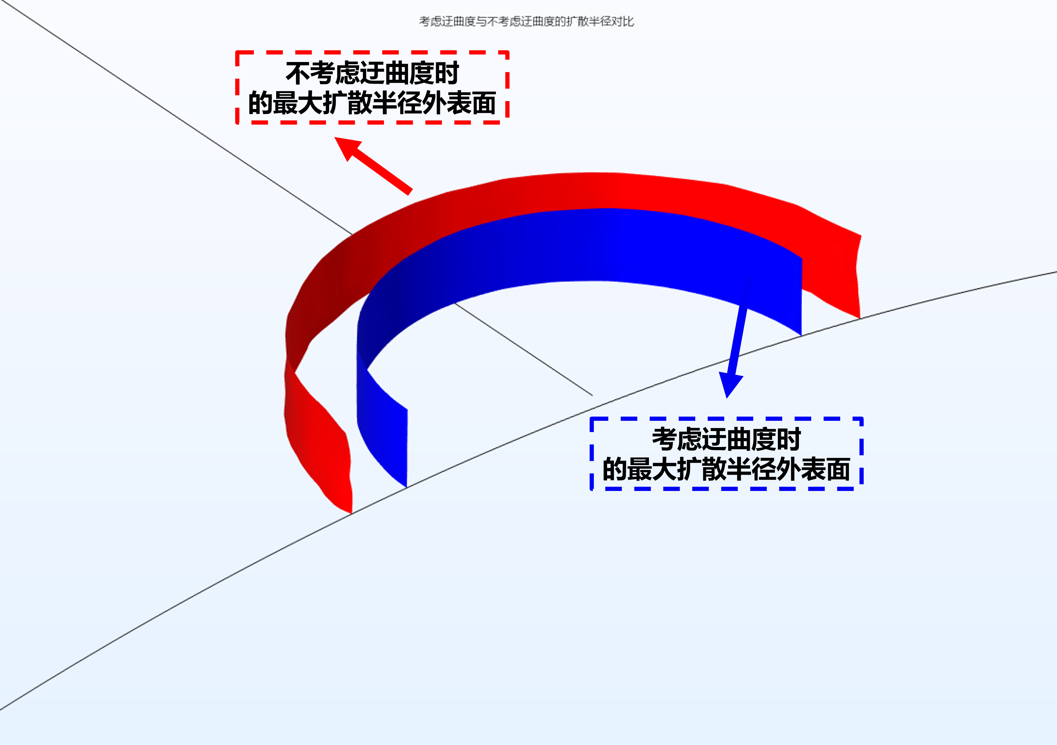

迂曲度影响
COMSOL  考虑迂曲度影响的幂律浆液盾构隧道管片注浆模型的图6
考虑迂曲度与不考虑迂曲度的扩散半径对比
