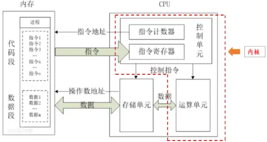

(二)intel和AMD支持AVX和FMA指令集在仿真计算应用
Intel和AMD在AVX-512和FMA指令集上的差异主要集中在支持的广度、实现方式、性能优化和用途方面。尽管这两家公司都提供高级矢量扩展(SIMD)指令来加速浮点计算和并行计算,但它们的具体实现方式和目标平台有所不同。

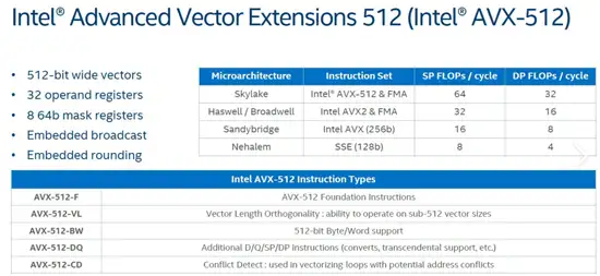

1. AVX-512:支持情况和差异
AVX-512是Intel推出的SIMD指令集,旨在加速深度学习、科学计算和高性能计算(HPC)任务。
结构、电磁、多物理场仿真计算相关的CPU指令集、硬件配置推荐的图2
  • Intel 的实现:
  • 全面支持:大多数Xeon和Core-X系列处理器(如Cascade Lake、Ice Lake等)都支持AVX-512。多种子集:Intel根据不同的处理器系列,提供了多个AVX-512子集(如 AVX-512F、AVX-512VL、AVX-512DQ 等)。硬件特性:高带宽和双倍寄存器(512位),允许一次处理更多数据。功耗与频率问题:启用AVX-512时,处理器频率会下降,以防止过热和功耗增加,这可能导致在某些工作负载下性能波动。
  • AMD 的现状:
  • 不完全支持:截至目前,AMD的桌面或服务器CPU尚未正式支持完整的AVX-512指令集。部分新一代 Zen 4架构(如EPYC Genoa)支持部分AVX-512指令,但没有Intel的全面实现。兼容性和功耗考量:AMD选择在一些情况下忽略AVX-512,专注于平衡功耗与性能,认为AVX-256等现有指令足以应对大多数任务。
Intel在更广泛的领域内提供了完整的AVX-512支持,并针对HPC和AI优化。然而,AVX-512的频率下降问题让一些开发者诟病。AMD则对AVX-512持谨慎态度,更注重高效的AVX2和FMA实现。
