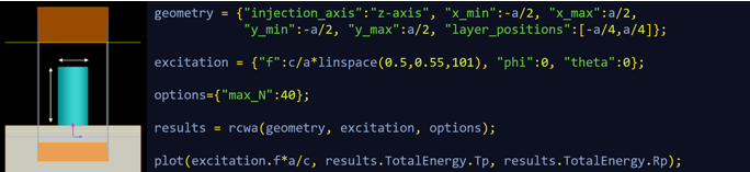

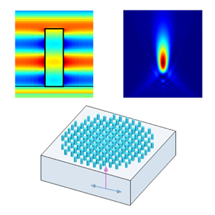

在这一步中,我们扫描纳米棒的高度和半径,并获得其透射、相位和近场信息,从而选择出对应所需传输和相位特性的纳米棒高度情况,然后保存相位与光场相对于半径的结果以供后续步骤使用。RCWA求解算法将作为单元原子模拟的推荐/补充工具引入,并与FDTD进行比较以进行验证。
第3步:整体透镜设计
一旦从第2步构建了相位/光场相对于半径的库,就有两种方法可用于设计和分析超透镜整体:

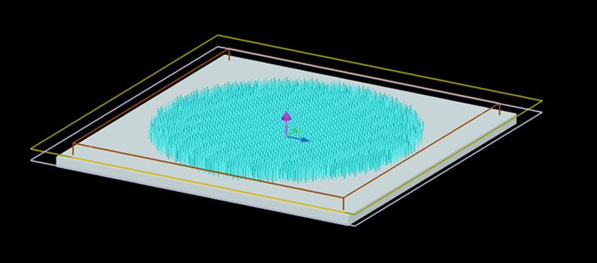

  • 直接仿真:根据上一步的目标相位分布以及其相对于半径的数据情况,在FDTD中构建和模拟完整的超透镜。虽然这种方法更直接,但它可能会在内存和仿真时间方面带来挑战,尤其是对于较大的超透镜而言。仿真得到的近场光束可用于远场分析并导出为.ZBF 文件,以便在Ansys OpticStudio中进一步传播。
  • 全场重建:全超透镜的近场/远场可以使用步骤2中的近场库通过脚本进行重建。此方法避免了全透镜建模的耗时模拟,因此比直接模拟方法效率更高。这些方法的详细描述将在“运行和结果”部分的相应步骤中提供。

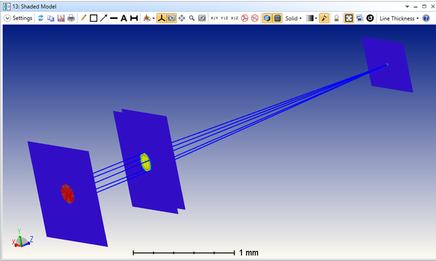

第4步:在Zemax OpticStudio中传播

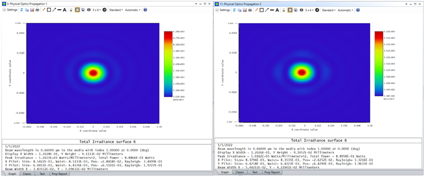

从第3步导出的Enear_lens_extended.zbf文件可以直接导入到OpticStudio中,以便在系统的其余部分进行传播,进一步分析和评估。为了确认超透镜的物理模型提供了所需相位分布的真实表示,我们将 .ZBF文件定义的实际光束与通过目标相位掩膜传播的理想平顶光束进行比较。
  1. 打开包含光束传播的最终模拟文件 (phaseDesign_ZBF.zar),
  2. 比较理想和实际光束的传播结果。
  • 光束传播结果
在这一步中,我们使用OpticStudio中的POP工具从上一步结果中分析结果作为传播光束进行导入。首先,为了分析真实光束,我们使用ZBF文件来进行光束定义,该定义依赖于近场分布,并且我们将光束从元透镜后的虚拟表面通过整个系统传播到焦点。接下来,为了提供比较参考,我们还通过理想的相位分布传播理想平顶光束,然后也向下穿过整个系统。
下面是焦点处两次传播后的辐照度分布。
结果非常一致,这验证了超透镜的纳米级模型的准确度。

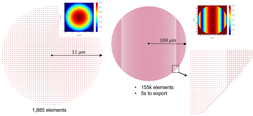

一旦完成整个镜头的物理形状和元原子位置的设计,最后一步是将设计导出为GDS格式进行加工制造。但是,由于涉及的元素数量众多,GDS导出通常需要很长时间,除非进行特别设置。在这里,我们使用polystencil命令来提取特定z平面横截面的多边形顶点。这种方法适用于任意形状的元原子,并且适用于元原子的多个元件。
  1. 运行脚本gds_export.lsf。
该脚本将加载元原子模拟文件并先构建一个作为半径函数的顶点数据库,再次使用半径vs.相位数据和二维目标相位分布,然后将多边形添加到GDS文件中。下图显示了上述过程中使用的两个目标相位图的导出GDS图像。左边的一个是半径为11 um的球形超透镜,可转换为近1900个元素,导出只需要一小部分时间。在右侧,我们有一个用于半径为100 um的圆柱形相位掩模的GDS。这个有大约155k个元素,但只需5秒即可导出到 GDS。这种 GDS 导出方法可以轻松处理数百万个元素,并且适用于较大的镜头,只需稍微修改脚本即可。

完整镜头模拟
PEC孔径
为了阻止镜头外光场的入射,在超透镜之前放置了一个由PEC材料制成的孔径。它的半径由“模型”中的脚本自动设置。
“超透镜”结构组
要可视化目标相位vs.位置以及半径vs.位置,请在“metalens”结构组中将“make plot”设置为“1”,然后单击“Script”选项卡中的“Test”按钮。Phase_vs_radius.ldf脚本还保存了材料数据和其他几何数据,以便更轻松地设置完整的镜头模拟。
渲染细节
当有许多结构要绘制时,显示可能会很慢,对于大型超透镜尤其如此。为防止出现此类问题,您可以在“metalens”结构组中将结构的渲染细节设置为较低值。
