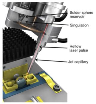

所谓焊机泵浦技术(图1)使用由各种软焊料合金(如锡基无铅焊料、低熔点合金或高熔点共熔合金金-锡,金-硅或金-锗焊料) 制成的直径范围为40至760μm的球形焊料预成型件。为了能够通过焊接技术将玻璃或晶体连接到金属或陶瓷基板上,这就要求将可附着的金属层涂覆到光学元件上,可通过物理汽相沉积(PVD)实现[3]。
尽管这种技术保证了热能的局部化和最小化输入,使其适于连接玻璃或我们对激光晶体的研究案例,但仍必须分析诱导应力防止可能的激光谐振器运行不当,引起激光的光束质量或最终功率下降。
用于仿真和分析激光晶体封装技术中诱导应力的方法的图1
图1.球形的软焊料合金从焊球存储槽转移到喷丝毛细孔,直到它们熔化并喷射到需要连接的部件为止。焊接装置安装在能够以6个自由度焊接部件的机械臂上[2]。

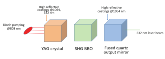

就我们的研究而言,我们选择了由DPSSL器件中最著名和最常用的激光材料代表的平面-平面激光腔(图2);钇铝石榴石或掺钕钇铝石榴石活跃晶体(Y3Al5O12),一个二次谐波发生器(SHG) β−钡硼酸盐(β−BaB2O4或偏硼酸钡),以及最后一个由熔融石英(二氧化硅)制成的输出二向色激光镜。所选用的软焊料合金是SnAgCu(SAC),用于将激光元件连接到氮化铝基板(AIN)上。
用于仿真和分析激光晶体封装技术中诱导应力的方法的图2
图2所示,DPSSL腔的示意图。一个808nm的泵浦二极管,以及由三个组件表示的平面-平面激光腔;YAG晶体,SHG BBO和输出反射镜。

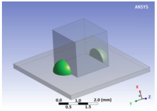

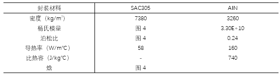

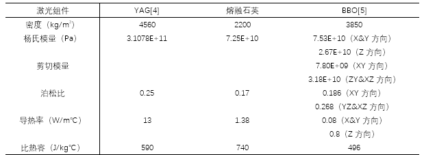

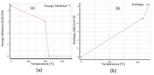

为了简单起见,光学组件被创建为由两个直径760μm 的SAC合金球体所焊接的独立的2 mm3立方体,并通过ANSYS设计模块融化到一个5×5×0.25mm的AIN基板(图3)。接下来,如表1和2中所示,对每个组件的材料属性进行定义。至于焊接合金,我们并没有做一个从液体到固体的完全的相变过程,因为这将增加模拟的复杂性,而是如表2和图4所示的在分析中包括了一些与温度有关的机械特性。
用于仿真和分析激光晶体封装技术中诱导应力的方法的图3
图3所示,为每个激光元件设计几何形状的一个例子。比如SHG BBO晶体,它是由使用两个不同的坐标系统(晶体学和实验室坐标系统)来设计的。这两种不同的坐标系统能够定义材料正交的特征(见表1),而且也可定义SHG所需的晶相匹配角22.8° [4]。
表1 使用激光材料的主要物理性质

表2 焊接合金以及基板的主要物理性质

图4所示, 热依赖的机械材料性能。在图(a)中,各向同性弹性,杨氏模量。在图(b)中,合金相变焓。从塔拉姆仪器公司(法国)的实验数据中提取了合金热依赖特性。
