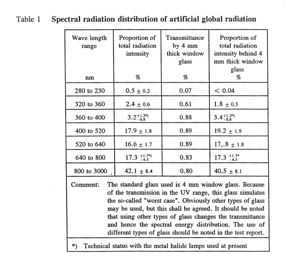

为了在全光谱范围内模拟太阳辐射,在实验室气候老化试验方法的发展过程中,出现了金属卤素灯作为光源的试验方法。氙灯是在紫外线和可见光范围内模拟太阳辐射最好的人造光源,但其光谱中含有过多的红外辐射,只有配备特殊的滤光器,才能在全光谱范围内模拟太阳辐射,而且,它在紫外线和可见光范围内辐射效率低,不适合使用在大型试验箱中,目前最适合模拟全光谱太阳辐射的光源是金属卤素灯。根据DIN75220标准的规定,全光谱的波段范围为280-3000nm,每个波段的划分以及能量分布具体要求如下:
在汽车行业,特别是欧洲汽车企业,金属卤素灯暴露试验被用来确定非金属部件在其装车状态时的老化行为,应用于零部件、部件总成和整车的试验,所以特别适合揭示同一部件内不同材料之间或几个不同部件之间的相互作用。它能更全面地揭露试验样品所有与使用相关的性能变化,例如形状、颜色、光泽、触感、强度的改变,以及暴露在人工全光谱辐射、高温或者低温、湿度等综合环境下产生不同程度的热膨胀引起的后果。
目前行业主要参考全光谱老化试验标准有:DIN75220、BENZ FUVO、BMW、PR306.5等,在这中间DIN75220的参考和引用最为广泛,BENZ FUVO和BMW PR306.5则是在DIN标的基础上进行了相关的调整。

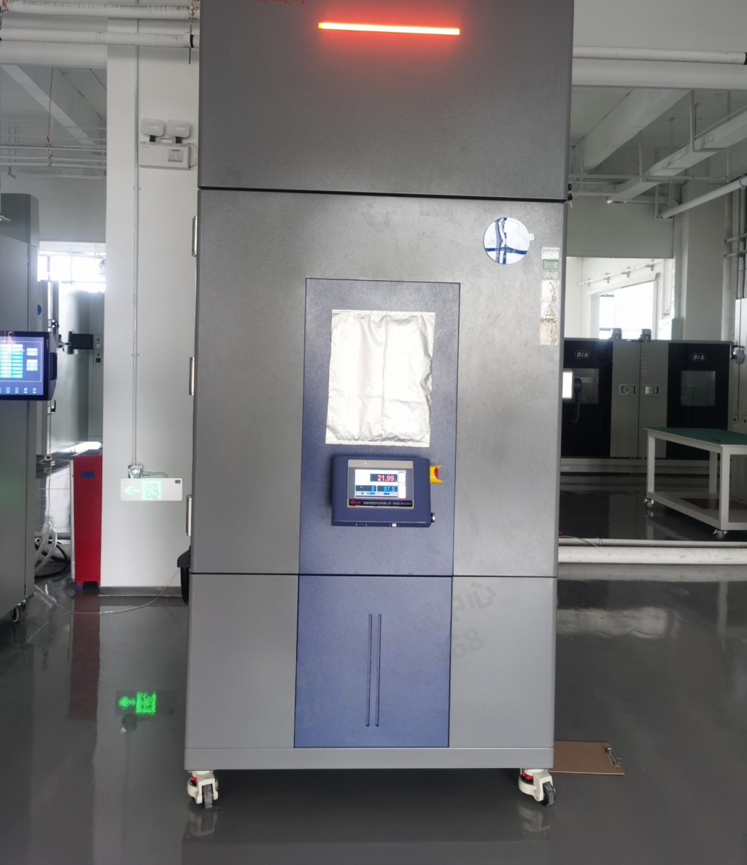

我司阳光模拟试验箱均可满足上述要求
阳光模拟试验箱
国高材分析测试中心的阳光模拟试验可满足DIN75220、BMW PR306.5、BENZ FUVO等光照老化试验标准要求, 亦可为主机厂有针对性的定制试验方案。
设备主要参数
有效辐射面积:800mm*800mm
辐照度:50W/m2~1200W/m2(可调);
温度范围:-40℃~100℃(无光照),-20℃~100℃(有光照);
温度偏差:≤±2℃;
湿度范围:30%RH~95%RH(无光照)
20%RH~80%RH(有光照);
湿度偏差:≤3%(湿度>75%),≤5%(湿度≤75%);
温度偏差:≤±2℃/min;
升降温速率:≥2℃/min;
